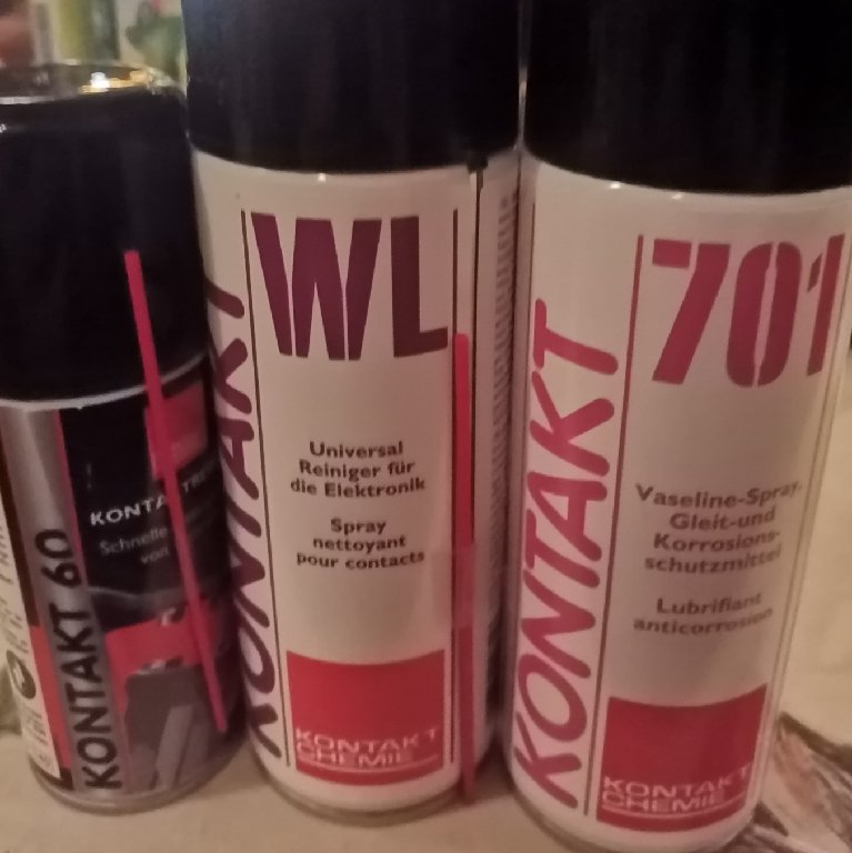

Re: Radio- oder Fernsehmechaniker unter uns ....
Schauen wir mal, ob es funktioniert.
Habe nun alle Regler gereinigt und konserviert.
Morgen schließe ich die Kiste wieder an.
