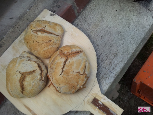

..Wetter war nicht wirklich toll, aber ein wenig gings doch weiter.
für die Arbeitsfläche habe noch ein paar Steinplatten gefunden,
.. und finde sieht ganz gut aus... noch verfugen, wenn der Kleber fest ist

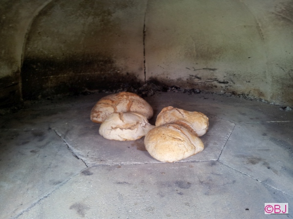

und ein neuer Backversuch. Gleiches Rezept, aber diesmal richtig Feuer und knapp 3 Stunden lang. :-)
Ausgekehrt mit neuem Besen, Aushudelsack gut ausgewrungen.
... sieht doch gar nicht so schlecht aus. Lecker geschmeckt hat es jedenfalls. :D

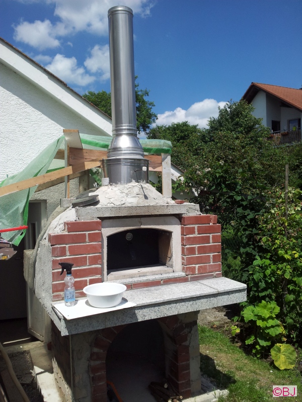

update SBO,
Ablage verfugt und eine Kaminrohr gab es auch noch. Danke Fü :danke: :-)
jetzt mit Kamin
jetzt mit Kamin

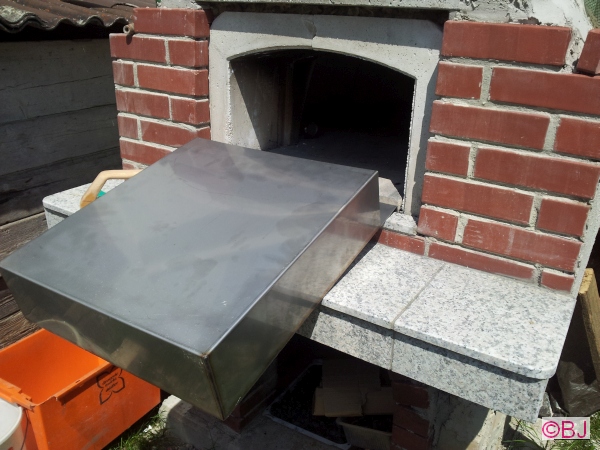

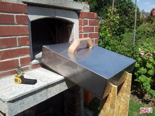

ein Aschekasten wurde angefertigt, Danke Yanni :danke: :-)

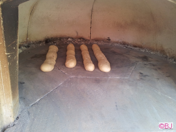

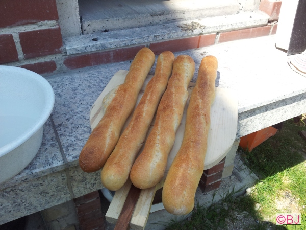

Baguette hab ich auch versucht, aber das ist wohl schon für Fortgeschrittene, habe nach Anleitung gerollt, gefaltet und eingeschnitten, nur hat der Teig die Schnitte ignoriert und ist woanders aufgerissen. Da muss ich wohl noch üben....

Das mit dem Aschekasten ist interessant, aber stört der nicht beim Ausräumen der Asche/Glut?

Hallo Richard,
denn habe ich extra so anfertigen lassen, damit ich die Asche/Glut direkt reinkehren kann, hatte vorher mit alten Backblechen versucht die Asche einzusammeln, da ging das meiste daneben und durch die Blechlasche kann ich jetzt unfallfrei arbeiten :-)
Ich mach noch ein besseres Bild, dann sieht man es besser.

Dachte ich es mir..du hast dir natürlich Gedanken darüber gemacht, wie man die Asche am besten einigermaßen staubfrei aus dem Ofen bekommt! :gut:
Noch besser finde ich aber eine Ascheklappe, die muss ich nur öffnen, die Asche fällt in einem darunterlegenden Kaste und den muss ich dann nur noch rausziehen und entleeren!
Auf meinen Bilder ist die zu sehen!

Klar, eine Ascheklappe ist natürlich die Profiversion, hatte sie aber nach kurzer Überlegung und Aufbau meines Bausatzes verworfen. Das war mir einfach zuviel Aufwand.
Aber ich bin zufrieden, es klappt ganz gut. :-)
