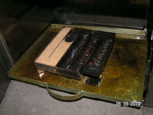

12h später sieht der Sparbrand so aus

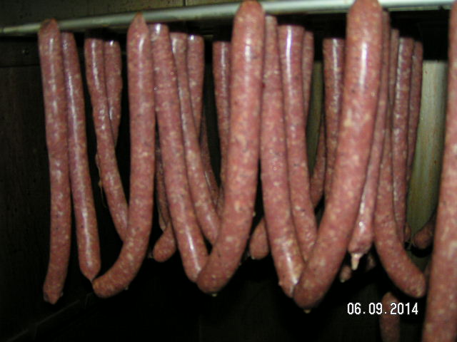

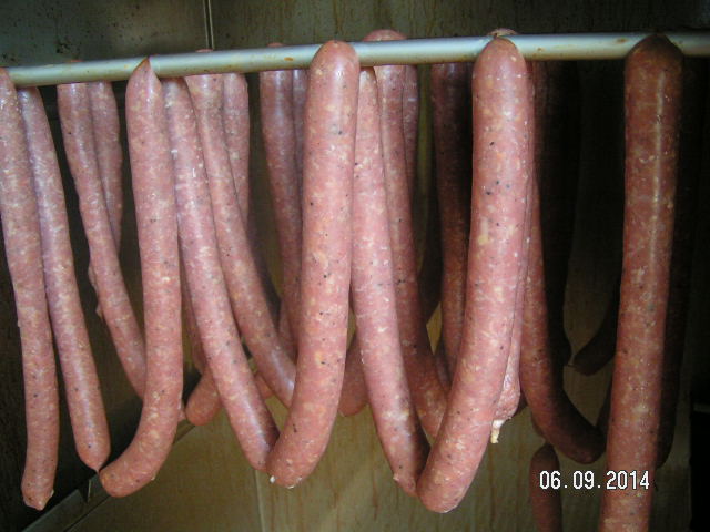

und die Würste so
Ich bin sehr zufrieden wie es bislang läuft.

Ich habe den Sparbrand noch etwas nachgefüllt.
Ich möchte die Kühle der Nacht noch etwas nutzen. Tagsüber wird es wieder zu warm. Da müssen die Würstchen wieder in den Keller.
