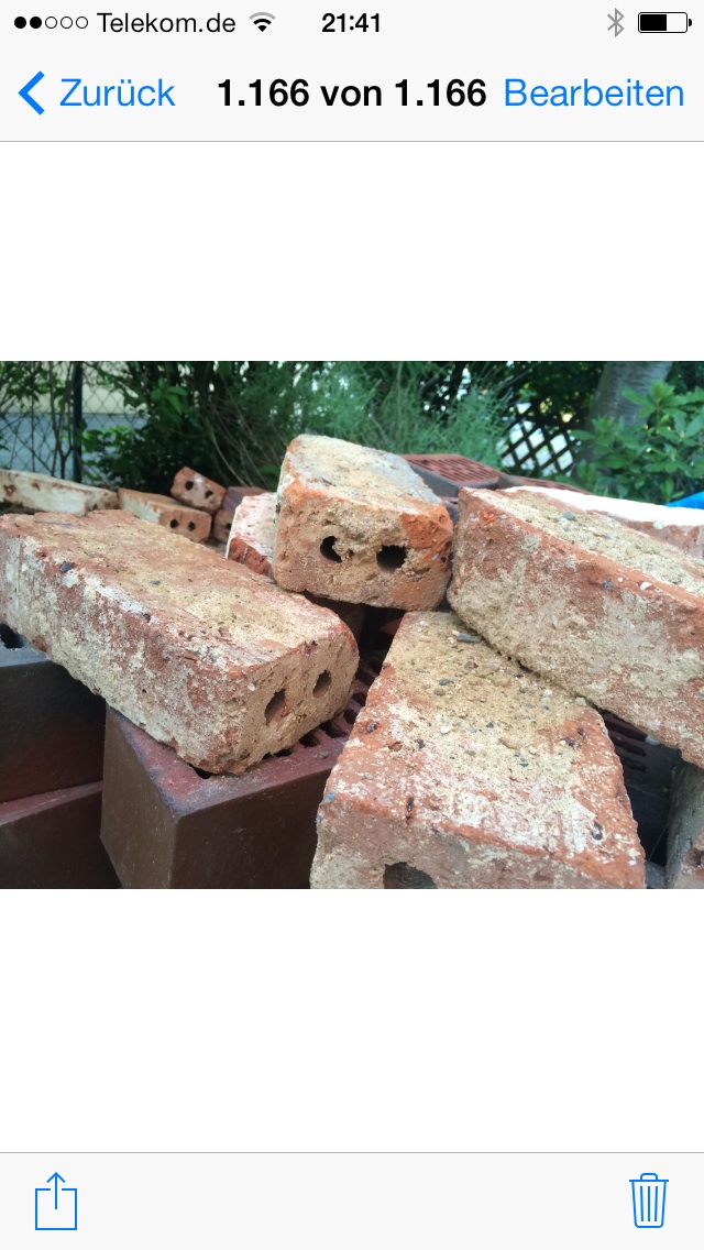

Tja, da ich sie vom sockelbau noch über habe. Ich dachte als wärmespeicher wären sie ideal. Oder doch nicht?
Re: Ein Lehmbackofen entsteht in Niedersachsen!
hier gibt es den passenden Beitrag dazu:
viewtopic.php?p=39145#p39145
Als wir gebaut haben, habe ich aus solchen Steinen eine kleine Feuerstelle gemacht, nach dem zweiten oder dritten Anheizen waren die so porös das sie sehr brüchig waren...
Ich würde das Risiko ehrlich gesagt nicht eingehen ... wozu auch - es gibt ja Alternativen

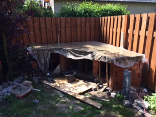

Der Brückentag wurde sinnvoll genutzt, meine Arbeitsfläche ist fertig.
Nun kann es bad weiter gehen.
Wo habt ihr eure Schamottsteine für den Backboden bezogen und welche Stärke sollte man nehmen?

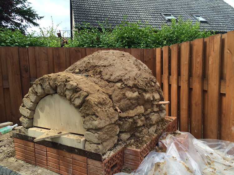

So, ich hatte in den letzten Wochen relativ viel Zeit und bin gut voran gekommen, daher jetzt mal ein kleines Bilder update.

da steht er nun...
