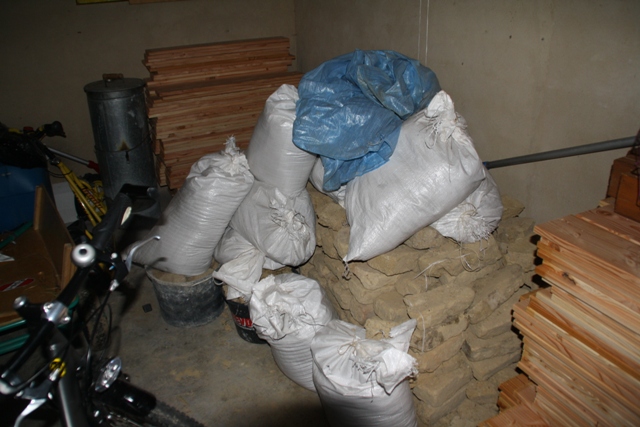

300 Lehmsteine und Putz

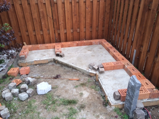

So ungefähr sollte mein Mauerwerk werden, nur etwas höher natürlich :D
Reicht es wie vorne zu sehen ohne hintere Wand zu arbeiten, oder wie links mit hinterer Wand?
Was meint ihr?

Re: Ein Lehmbackofen entsteht in Niedersachsen!
Hallo Marco!
Unsere Statiker machen wohl alle ein langes Wochenende,
und ich mach sowas eher aus dem Bauch heraus.
Also keine gute Grundlage für einen Tip.
Hab ein wenig Geduld.......Du bekommst Deine Infos auf jeden Fall.
Ich finde gut, wie groß Dein Platz dafür wird, da wirst Du noch viel Freude mit haben.

Hallo Marco,
die Granitsteine sollen ja bestimmt vorne als Sichtmauerwerk inklus.Bogen errichtet werden. Da würde ich hinten, komplett die Wandecke zu mauern ,vorne bei den Wandende je 1 Porotonstein weg und dafür w. ein 36er Pfeiler aus Granit hin. Die zwei mittleren Wände unter den Backofen komplett weg ,dafür w.ein 48er Pfeiler mit Bogen ,an den anderen zwei verbleibenen Wänden vorgemauert,sozusagen besteht dann deine vordere Ansicht aus 3 Mauerwerksbogen aus Granit inkl. 4 Pfeiler.
Kannst es ja mal trocken auslegen.Nimm mal die 2mittleren Porotonwände weg und lass aber die Grantitseine liegen. Dann weisst du was ich meine.
LG Volker

Ich glaub ich weiß was du meinst, nur versteh ich nicht warum ich den ersten Stein durch einen Pfeiler aus dem Quarzporphyr ersetzen soll, optische Gründe? Drei Portalbögen hatte ich auch gedacht.
Die zwei Wände in der Ecke hatt ich extra geplant um die Last des Ofens abzutragen, weiß aber nicht ob sie notwendig sind.

Hallo Marco,
man tut bei Natursteinmauerwerk, grössere Pfeiler mauern, zwecks Verbund.Bevor du anfängst mal Granitsteine raussuchen und trocken hinlegen. google mal Natursteinverbände dort findest du weitere Infos. bei dem mittleren Bogen kannst du die Pfeiler auf die Höhe der unterkannte Zwischendecke mauern und den Bogen machst du ca 2cm Zentimeter tiefer. So ,sollte die Last auf den Pfeilern liegen und nicht direkt auf deinen Bogen. In der Porotonwand machst du bei gewünschte Mauerbinder rein und verbindest so deine Granitpfeiler. Ich kenne das Steinmass der Granitsteine nicht, deshalb wie oben geschrieben ,,mal google nach Natursteinverbänden und dessen Errichtung.
Schau dich erstmal um im Forum, bei den Projekten und dann entscheide was dir gefällt. Hier kommen noch andere Tips, von den Profis.
LG Volker
Die Innenwände würde ich noch zur Ecke hin,ein wenig vermitteln . Mal es dir erstmal trocken auf und mach einen Pfeiler aus Poroton in die Ecke . google nach Pfeilerverbänden.36,5 ..48er

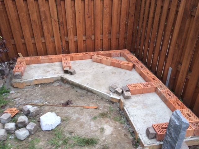

Den Sonntag morgen genutzt um nochmal neu auszulegen...
Was meint ihr?
Hallo Marco,
stell Dir mal die Betondecke von einem Haus vor - welche Strecken da teilweise überspannt werden.
Ich bin der Meinung, dass Du die zusätzliche "Wand" in Variante A nicht brauchst, sofern Du die Betondecke auf dem ganzen
richtig dimensionierst (ich würde sagen, mindestens 12, eher 16 bis 20 cm) und mit entsprechenden Eisenmatten (im unteren Drittel der Decke, damit es gegen den Druck von oben wirkt) bewehrst.
