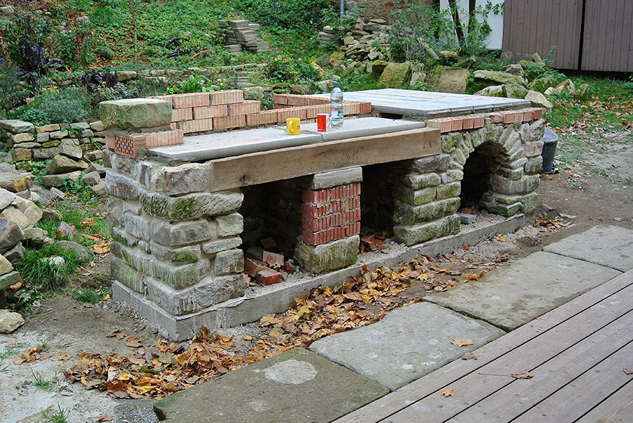

Na ja, nicht allein der rumliegenden Materialien wegen, ich denke mal, kosten- und zeitsparend ist es trotzdem: Die Stürze habe ich. Lediglich die Betonplatten müsste ich kaufen. Die gibt es im hiesigen Baumarkt für 1,79 € das Stück. Ansonsten Stürze und Platten schneiden - das ist nicht weiter tragisch. Nicht zuletzt die Trocknungs- und somit Wartezeit ist einiges weniger. :pfeifend:
Alternativ die gegossene Platte: Ich müsste zum Kieswerk fahren und Kies holen sowie Zement aus'm Baustoffhandel. Schalung muss auch geschnitten und angepasst werden. Na mal sehen... :undwech:

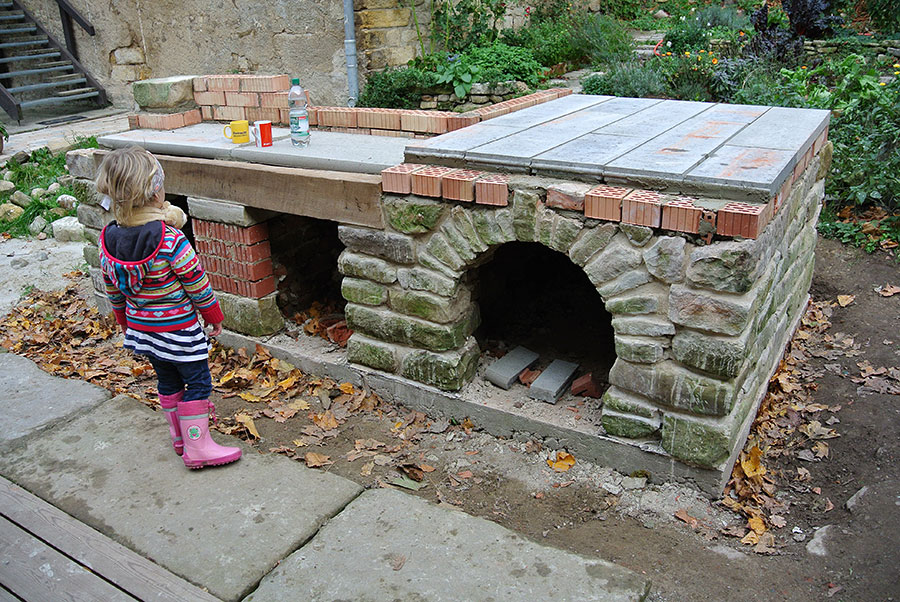

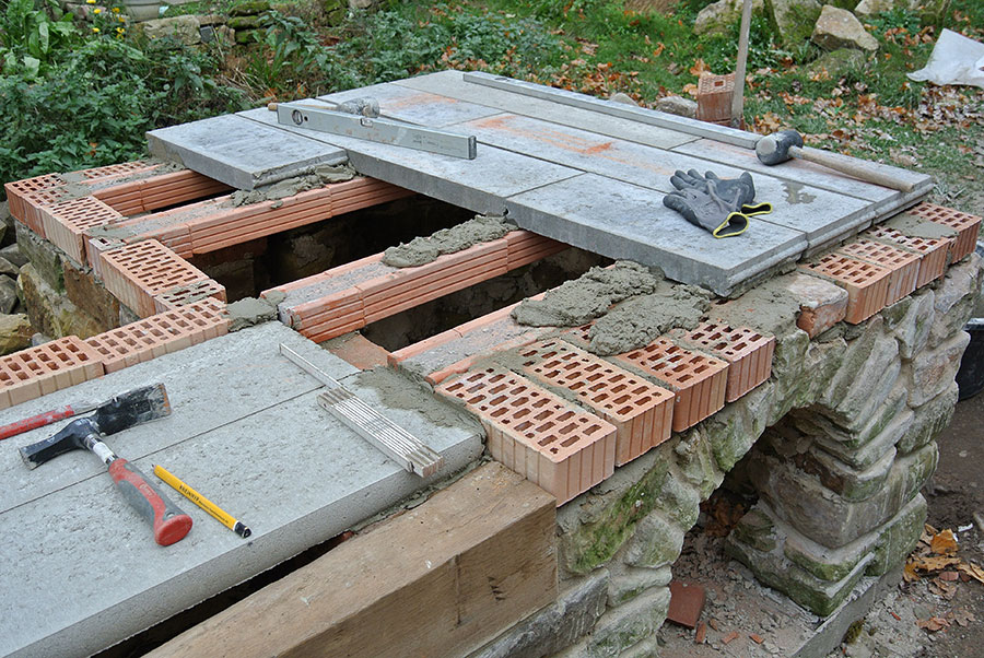

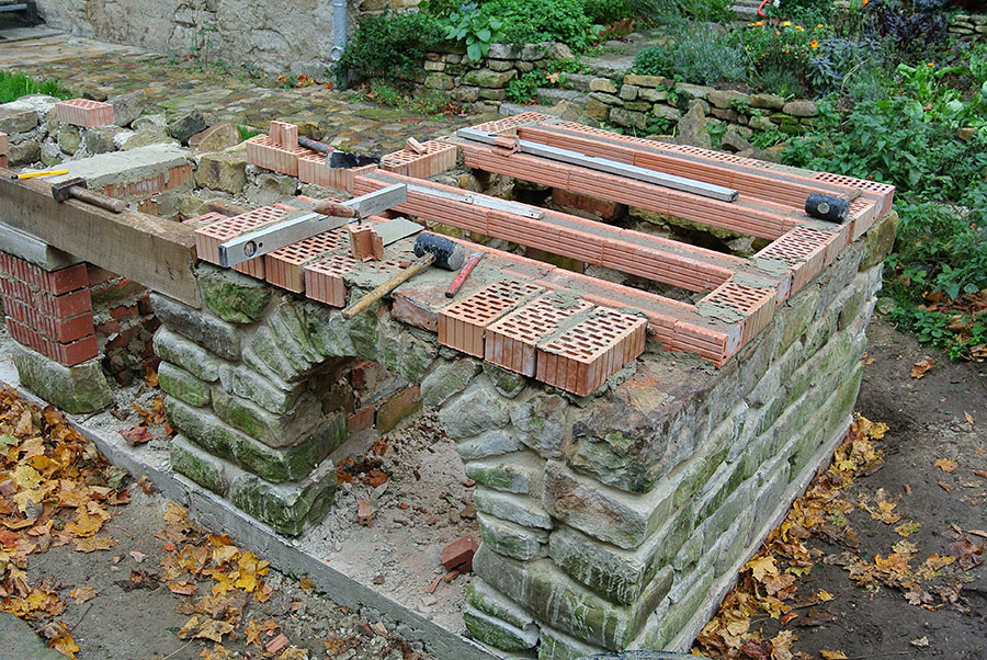

Also ich hatte von der Idee meinem Vater (Ingenieur/Statiker) erzählt, der davon ganz bezuckert war. Kurzerhand hat er mir eine Skizze gemacht und aufgezeigt, dass es statisch absolut ausreichend wäre. Drum, euren Ratschlägen in allen Ehren, habe ich mich doch dazu entschlossen. Materialpreise: Solch ein Sturz kostet wohl um die 6-7 €, die Betonplatte kam 1,69 €. Vater hat auch gleich mit angepackt und an einem Vormittag war die Geschichte fertig...
Betonplatten gab es in 1000 x 250 mm und 500 x 250 mm. Schneiden musste ich nichts:
Fertig (Chefinspektörin nimmt die Sache ab):
Für die linke Arbeitsfläche waren keine Stürze nötig (gibt ja keine Last drauf). Lediglich hier mussten wir die äußeren Platten schneiden:
Trotzdem danke noch mal für Eure Ratschläge ;)
Gruß Sven

In deiner Planskizze hattest du was von 17cm lichtem Maß zwischen den Stürzen geschrieben.....grad in der Mitte scheint es mir deutlich weiter zu sein...?
Wie gestaltest du den Übergang Betonplatten/Porotonsteine oberhalb des (sehr gelungenen!) Portalbogens?
So ne schön gegossene Zwischenplatte mit ordentlich Angsteisen schafft ne schön plane Oberfläche übers ganze Bauwerk.... hat auch was :pfeifend:

Hallo Andreas,
die angegebenen 17 cm lichte Abstände kamen daher, weil ich die 4 Stürze ursprünglich gleichmäßig verteilen wollte. Nun habe ich sie aber an die Maße der Betonplatten angepasst: In der Mitte also Mittenabstand von 50 cm. Mein Vater (der Statiker) hat errechnet, dass das locker ausreicht. Das Gewölbe liegt ja im Grunde auch auf die jeweils äußeren Platten, die wiederum nahezu voll auf die Außenmauern aufliegen. In der Mitte liegt, bis auf den Backboden, keine Last.
