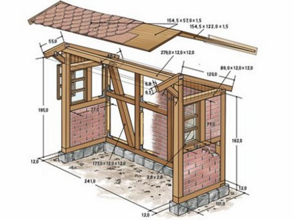

Hallo Hoiner ,
schön Verputzen und Später ein Dach etwa in dieser Form.

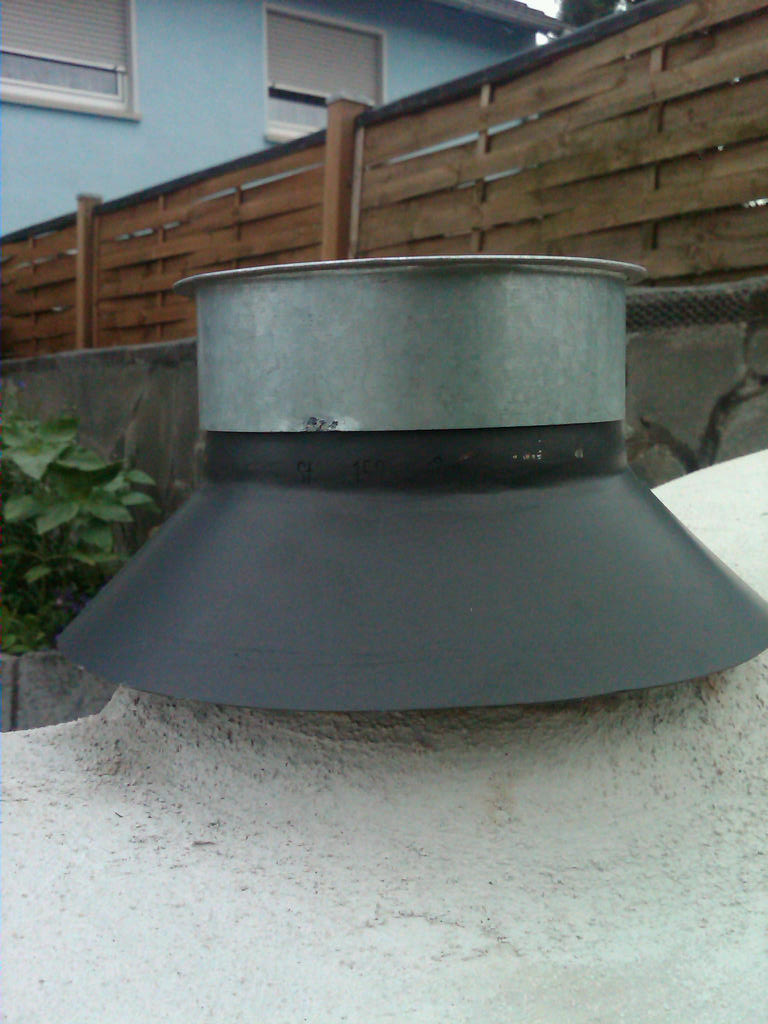

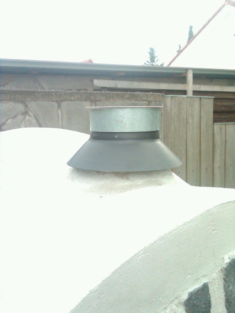

REGENKRAGEN fertisch ..!!!!
.. war zwar nicht viel Arbeit, aber auch die muß gemacht werden ........
- das Krägelchen wurde eingekürzt,
- mit Ofenlack lackiert
- in die Muffe eingesetzt,
- mit Steinwolle nebenrum isoliert
- und mit Schamottemörtel fixiert...
ca. 22,5 Minuten später kam der erste Regentest ...........
hat funktioniert
bis die Tage
hat funktioniert
bis die Tage
- IMG02797-20120604-1817.jpg (113.76 KiB) 3973 mal betrachtet
- IMG02798-20120604-1818.jpg (67.09 KiB) 3973 mal betrachtet
- IMG02799-20120604-1820.jpg (122.97 KiB) 3974 mal betrachtet

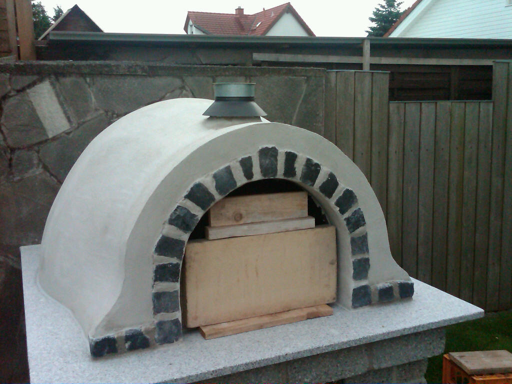

67Mathias
Hallo Hoiner, haste gut gemacht. Mir gefällt vorallem wie dein Ofen verputzt bzw. gespachtelt ist.

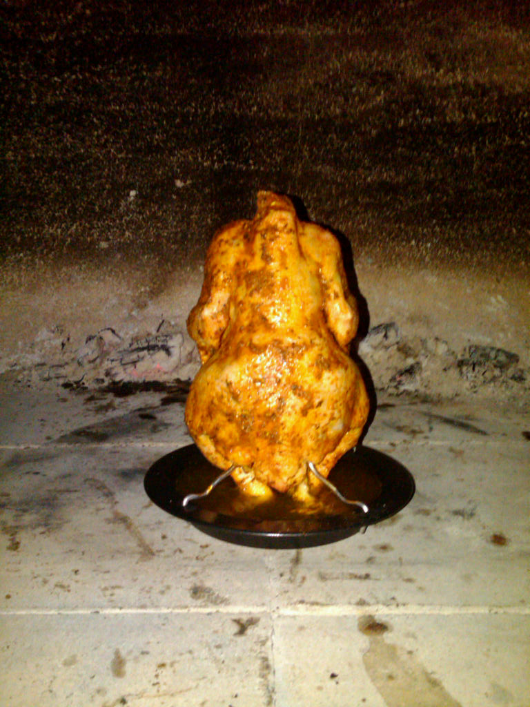

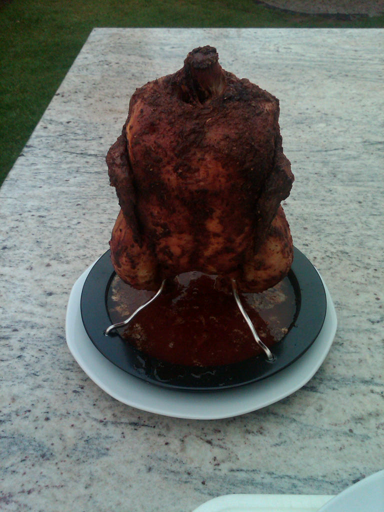

heute hab´ ich mal wieder Feuerchen gemacht ....
... zuerst gab´s Pizza für die Kid´s und dann habe ich gut zwei Stunden bei 140 Grad nen Flatterman auf so nem Sitzgestell gebräunt ...
... ich fand´s LECKER..
er war super saftig .... - ich denke zukünftig wird mit 160 Grad und ner kleinen Flamme gegrillt - ich denke dann wird er auch noch schön KNUSPRIG .. (einziger Wehrmutstropfen ich habe mir gestern irgendie den Magen verdorben und war gefühlte zweitausendfünfhundert mal auf der TOI - Toll - ich hab´ grad ne Beruhigungstherapie mit RON ZACAPATA gestartet ... bisher klappts...)
für den Anfang bin ich zufrieden
