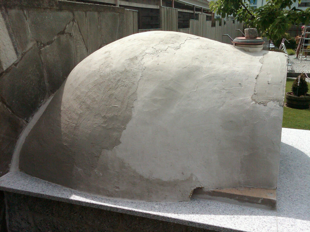

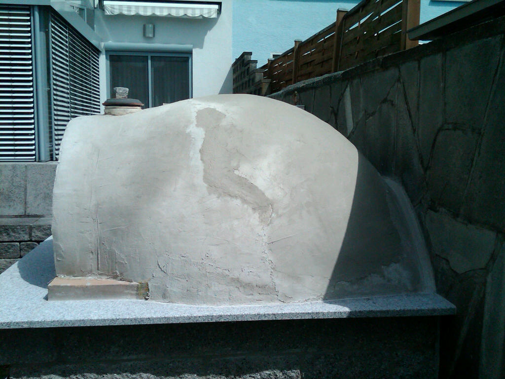

Tach die Damenund Herren .........,
... mensch bin ich NERVÖS wegen heute abend dem GEKICKE ....
demnach war heute auch nur SPARFLAMME in Sachen Ofen ....
... ich habe nur noch ein bisschen gespachtelt, damit er wieder etwas rundlicher wird....
ansonsten folgende Infos zur Heizung und Abkühlung
- Aufheizzeit knapp 2 Stunden
- zwischendurch mal 400 Grad
- dann ne gute Stunde Pizza gebacken und bisschen was in feuerfesten Pfännchen Überbacken (Schaafskäse, Peperoni mit Knobi..)
- dann noch mal kurz nachgeheizt
- Glut verteilt
- ausgeräumt
- bei 195 Grad ein Brot getestet (hat geklappt..)
- Brot rausgeräumt
- Ofen zu gemacht
- heute morgen um zehn waren ca. 90 Grad im Ofen
- eben um 15.30 ist die Kuppel oben noch 75 Grad und neben 60 Grad
... alles in Allem bin ich ZUFRIEDEN !!
