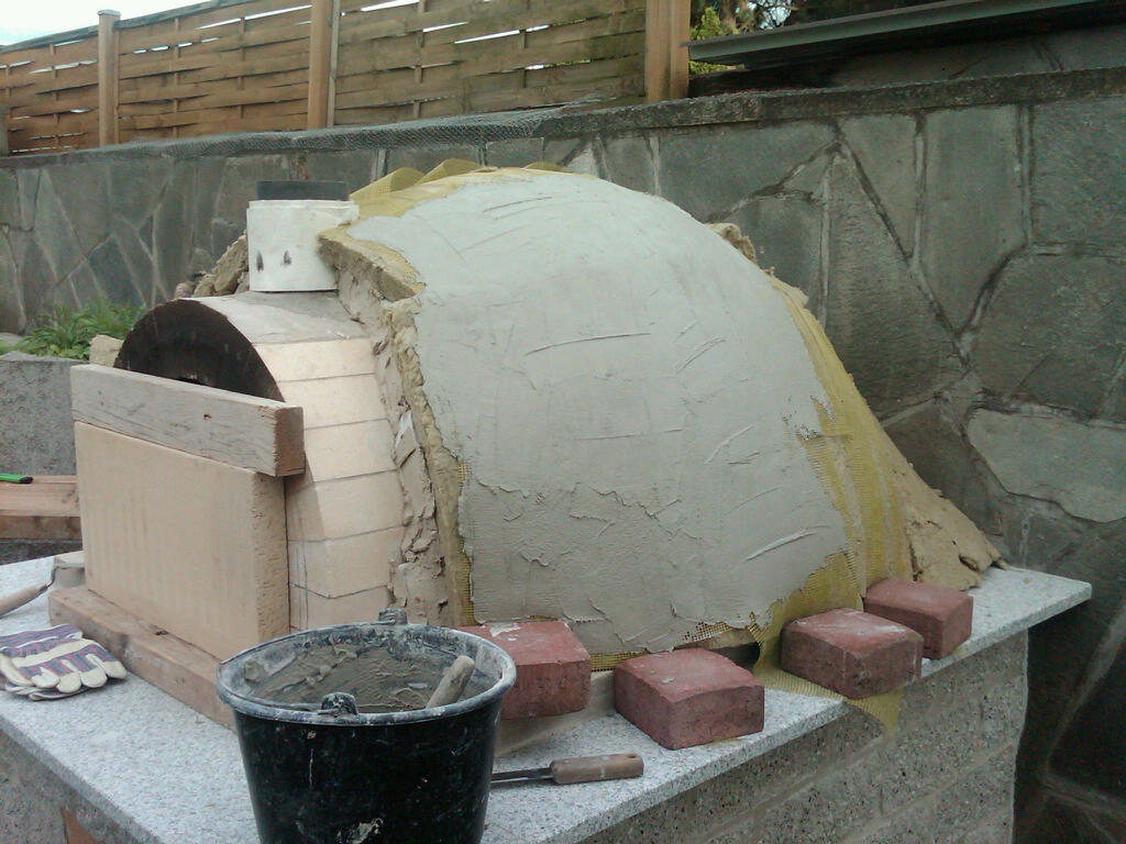

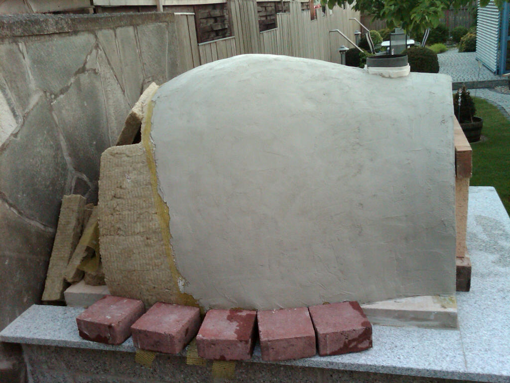

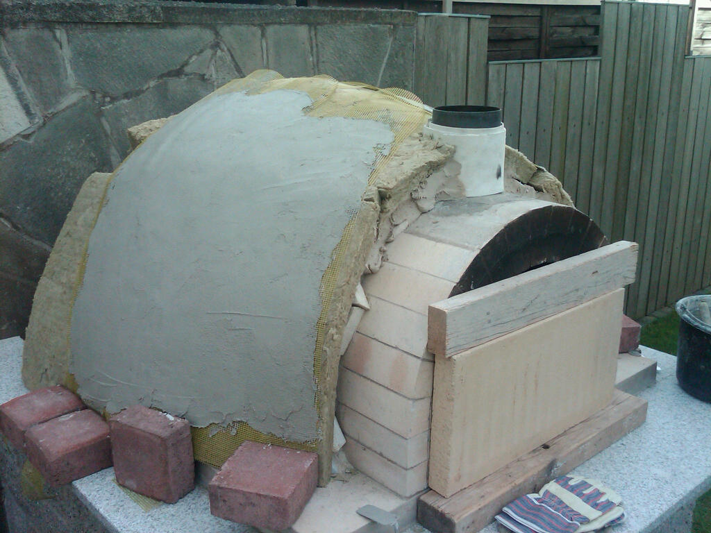

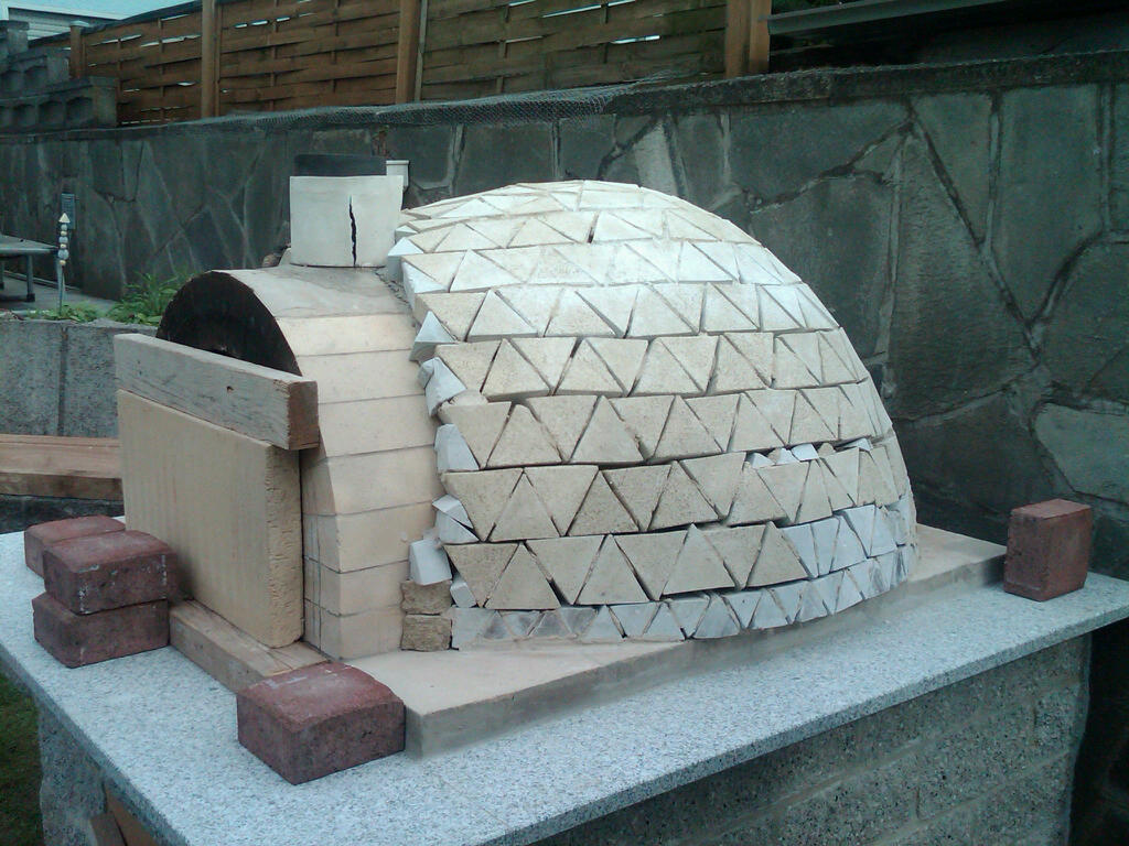

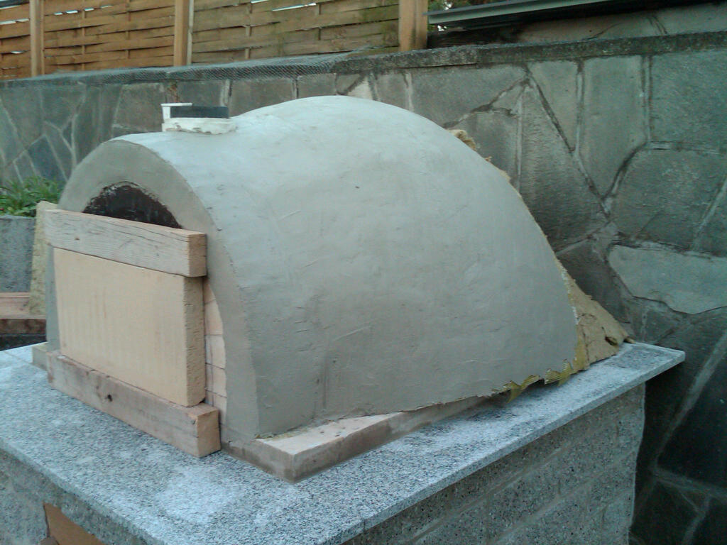

... wie gesagt nach dem tollen Bayern Spiel hab´ich mir heute wieder etwas SCHPASS beim Ofen geholt ...
.. das heisst... ------> die Dämmung geht weiter
... ABER
es war ÄTZEND und am Anfang dachte ich nicht dass es was wird - es war total instabil ...
.. also wir haben ..
- 5 cm Steinwolle in größere Segmente geschnitten
- mit Gewebe fixiert
- und mit MARMORIT SM 700 eingespachtelt ...
... zum Schluss war das Ergebnis meiner Meinung nach OK...
.. und morgen geht´s an das "HINTERTEIL"
.. bis dann
HOINER
... ABER
.. bis dann
HOINER

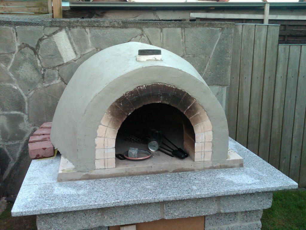

Schaut richtig gut aus. Wobei die ARENA Optik auch was hatte!
Langsam wird's mein Freund!
Du bist mir mit Deinem Kosmischen Ofen um Lichtjahre Voraus.

Hallo Hoiner,
jetzt bin ich mal gespannt, wie du die ganzen konstruktiven An- und Abschlüsse löst.
Da du den Ofen ja nicht mit einem Korpus ummauerst, bin ich gespannt auf deine Lösungsansätze.
Die Gesamtdämmstärke von 10 cm + sollte dicke ausreichen.

- Beiträge: 14329
ja, die Backbodenecken schauen ja noch raus!
Tipp! Mauer das Teil sparsam und gedrungen ein und mach ein dezentes Dach drauf.
Steini hat geschrieben:ja, die Backbodenecken schauen ja noch raus!
... ah ja .. - jetzt hab´ ich kapiert ... was de meinst ..!
... es kommt noch ein Zierbogen davor und die "Ansicht" mache ich auch noch anders ... .. - dabei verschwinden die Ecken ...

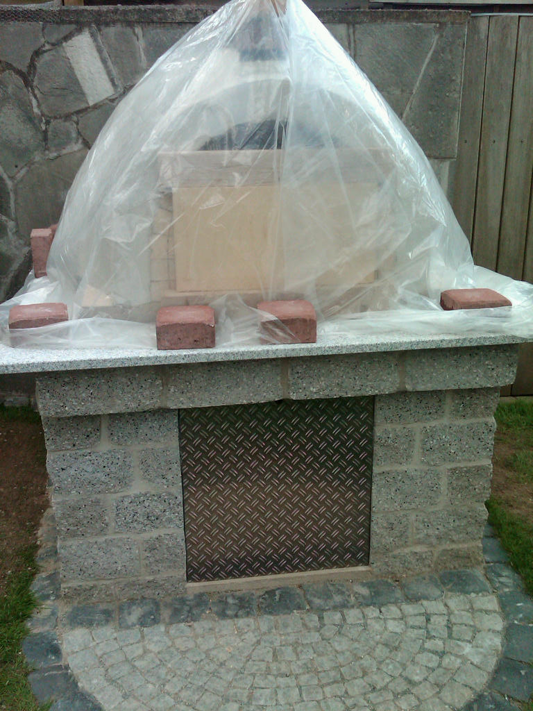

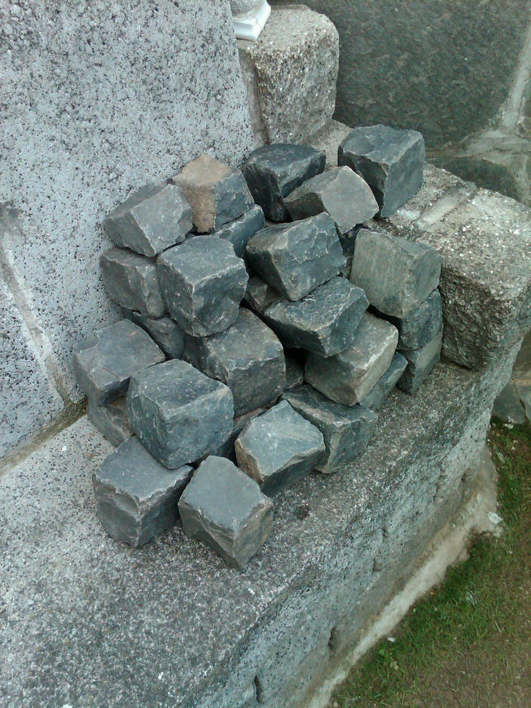

... ich glaube heute hatte ich ein bisschen GLÜCK ... (wie so oft im Leben bisher....)
.. ich habe ein wunderbares Riffelblech für meinen Stauraum unter dem BAckboden ergattert (für umme ...)
und
weiterhin habe ich bei meinem Kumpel die kleinen zierlichen Basaltsteine gefunden ... - ich kann mir vorstellen die Dinger in meinen "Zierbogen" einzuarbeiten ....
.. desweiteren geht´s heute Abend mit der Bauleitung und zwei Bekannten zu nem leckeren Italiener was essen und trinken ....
und morgen gibt´s mit dem Polier und meinem
ne kleine dezente VATERTAGSTOUR...
bis die Tage am FR wird angeheizt und Pizza die Dritte probiert und die Hitzehaltungd es Ofens kontrolliert und am SA wird wird nochmal der Ofen "überspachtelt"....
bis die Tage
HOINER
und
ne kleine dezente VATERTAGSTOUR...bis die Tage am FR wird angeheizt und Pizza die Dritte probiert und die Hitzehaltungd es Ofens kontrolliert und am SA wird wird nochmal der Ofen "überspachtelt"....
bis die Tage
HOINER
