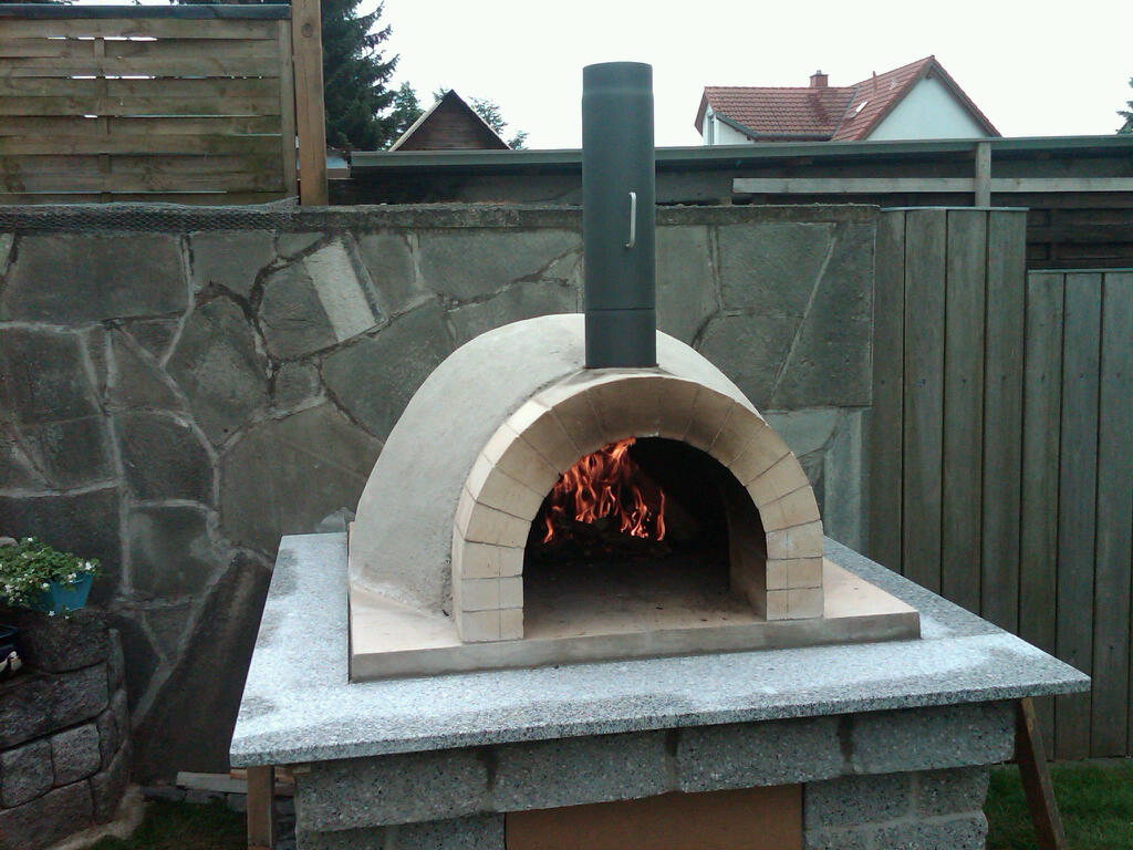

Ottis Eicher hat geschrieben:Hallo Hoiner,
das mit den Fensterbänken hast du sauber gemacht. Gefällt
mir richtig gut.
Willst du noch ein Dach über die Kuppel machen, oder Isolieren
und verputzen?
nach momentanen Planungen wird
- gedämmt mit Kalziumsilikat und Steinwolle
- dann wird verputzt mit "Armierungsputz" (wahrscheinlich SM 700 von Marmorit.. - da habe ich früher schon gute Erfahrungen mit gemacht)
- und darüber ne Dichtschlämme ...
momentan ist wegen der "Nachbarnähe" noch kein Dach geplant .... schaun mer mal.....
bis dann
HOINER

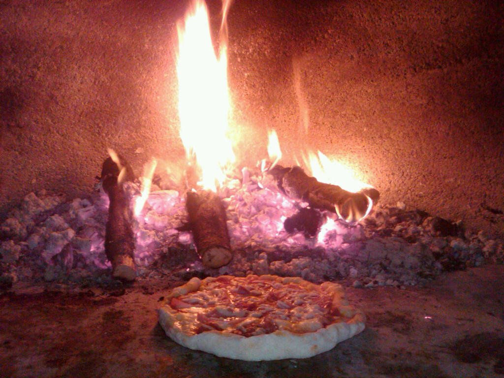

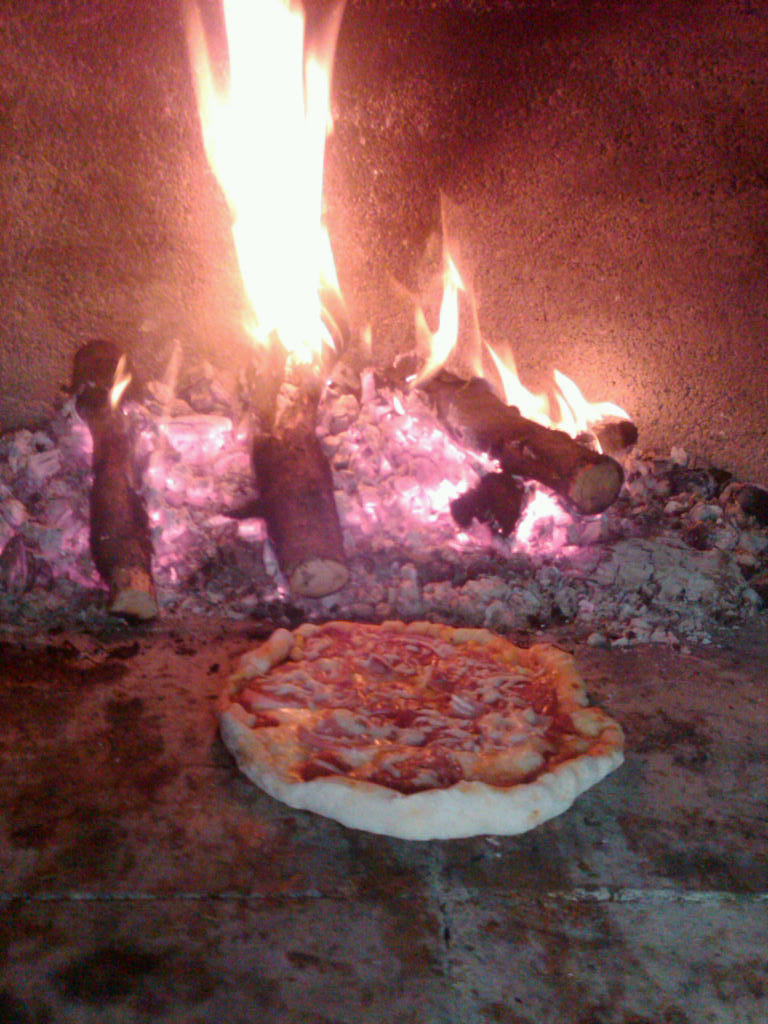

..... ich nochmal mit nem Endbericht von Gestern ....
also - nachdem das Regenradar eher Entspannung bei mir vorher gesagt hatte hab ich dann doch mal angefeuert ....
ABER was denkt ihr - es iss mal wieder gegen mich gelaufen ....
der Ofen hat schön gezogen und wenig geraucht und hat auch nach gut eindreiviertelstund mit der "Pyrolyse" angefang und die Kuppel wurde wieder hell..., doch dann kam ein
WOLKENBRUCH
... tolle show - ca. 5 Minuten VOLLGASBEWÄSSERUNG mit fingerdicken Tropfen ....
Ergebnis ---> der koplette Ofen hat GEDAMPFT wie ne Dampflock und iss wunderbar runtergekühlt worden ...
... zweiter Versuch mit VOLLGAS heizen ebenfalls nicht zu 100 % gelungen ....
... ABER als Entschädigung ist das mit der Pizza etwas besser gelungen ....
Steine für´s TEigrezept ...
bis die Tage - jetzt gehts demnächst erstmal ans isolieren und einpacken von dem Ding - ich denke dann wirds mit der Hitzehaltung und Brenndauer eh besser ...
.... ach ja was wichtig war ...
zur Pizza geb´s nen lecker Rotwein mit den Kids, Bauleitung, Polier und ein paar Verwandten...
.. also doch HAPPY end...
