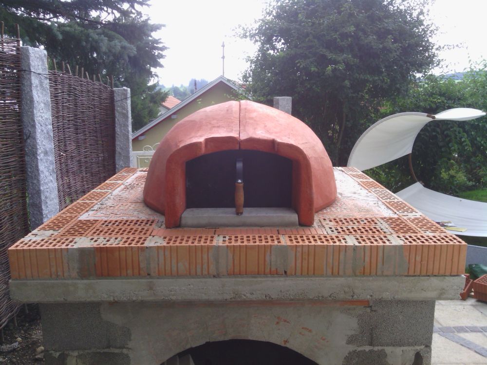

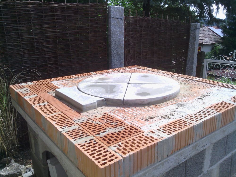

Tja, ich war etwas faul und habe mir bei bei Kuppelofen einen fertigen Einsatz mit 93cm gekauft.
Der Ofen steht auf 11,5er HLZ die mit Quarzsand gefüllt sind.
Als Isolierung ist 2 Packungen 160er Steinwolle drin. Quasi voll bis zum Dach.

Der Bogen aus halben Backsteinen steht auf der Granitplatte. Bisher hält er noch
Ich habe halt einen rechteckigen Kamin um den Ausschnitt herum gemacht und dann die 1. Steinreihe mit viel Mörtel auf Bogen und Ofen angemauert.
Bin gespannt ob es hält.
Kaum hatte ich angefangen habe ich von Kuppelofen.de gehört das er auch die Adapterplatten gehabt hätte. Dann wäre auch ein rundes "normales" Rohr möglich gewesen.

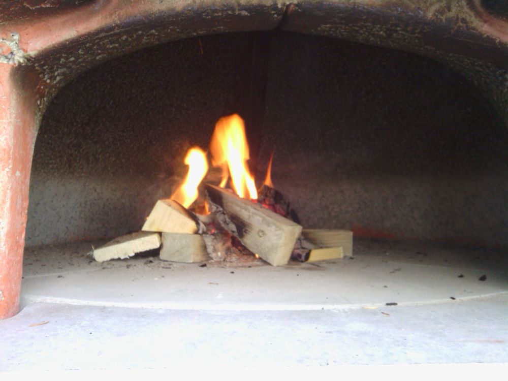

Heute war der 1. Backtag und leider ein sehr ernüchtender Tag!
Erst das Positive
Wir haben Pizza und 70/30 Mischbrot gemacht. Beides war sehr lecker. Dann zum leider negativen Teil des heutigen Tages

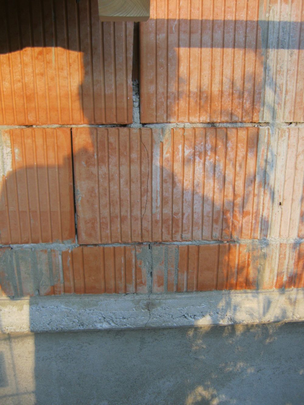

Mir ist die Betonplatte in der Mitte durchgebrochen. Ist das unbedenklich oder muß ich mir Sorgen machen?
