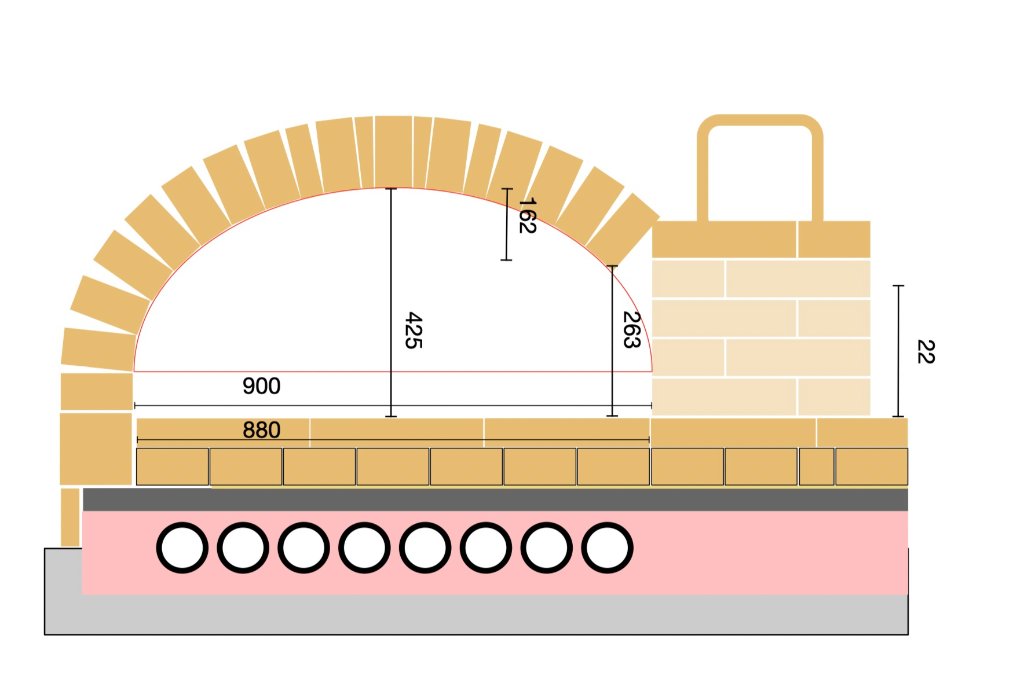

freu mich von dir zu lesen und danke für die Blumen. Ich geb mein Bestes und es macht riesig Spaß, strengt allerdings auch ganz schön an - in vielerlei Hinsicht. Doch dazu gleich noch eine Frage. Erst einmal ein großes Kompliment an dich, denn dein Projekt habe ich mir auch angeschaut und ich finde du hat da auch ein paar echte Schmankerl eingebaut. Was den Kamin angeht - der wird bei mir links vorne auf der Backraumplatte sitzen. Kannst du ein paar Beiträge weiter vorn sehen. Gibt einige Gründe dafür, ein paar hast du schon angesprochen. Und genau da kommen wir zu meinem derzeitigen Problem. Ich mauerer seit heute endlich und es macht wirklich Spaß. Allerdings mache ich mir gerade Gedanken um den Anschluss des Portals an meine Kuppel. Diese habe ich nach der Gärtner-Methode abgeflacht berechnet, also keinen Halbkreis. Dadurch wird es aber etwas kniffliger was den Übergang zum Portal und damit zum Rauchfang angeht. Wenn ich mit dem "goldenen Schnitt" rechne dann kommen die Höhen raus, die du auf dem Schnitt sehen kannst. Irgendwie sagt mir mein Gefühl, dass das Portal zu weit weg sein könnte. Oder denkst du, ich bekomme den "Schluss" da trotzdem hin. Bei einer Höhe des Backraums von ~42cm läge die Unterkante des Portals bei ~26cm. Damit es Richtung Tür noch eine "Barriere" gibt würde ich diese ~22 cm hoch ausführen.
Als Rauchfang soll ein quadratisches Schamotte-Rohr (aufgeschnitten) dienen, welches quer über/auf dem Portal angebracht wird.
... was sind deine Gedanken? Kommt das so hin? Oder muss ich noch etwas an den Höhen-Verhältnissen des Portals(Rauchfang) ändern?

Hallo Julius,
Deine Frage mit gutem Gewissen zu beantworten fällt mir jetzt nicht leicht. Evtl. hast Du gesehen, dass bei mir im hinteren Teil der Kuppel zwei 65mm Löcher für Sauerstoff sorgen. Zu dem kann ich noch zwei Klappen in der Tür öffnen und habe dadurch auch bei geschlossener Tür genügend Zug. Die Kuppelhöhe liegt bei mir wimre bei ca 42 cm. Der Portalbogen liegt bei ca 26 cm und danach so 3-5cm höher der Anfang vom Abgasrohr. Das funktioniert so auch recht gut.
Bei Deiner Bauweise verhält sich das ja anders, wodurch die Luftzirkulation anders verläuft wie bei mir.
Jetzt wäre es halt schön, wenn jemand mit einem Ofen in der gleichen Bauweise was dazu schreibt, oder einen Hinweis geben kann, wo zu Deiner Frage eine Antwort steht.
Für eine Antwort oder Empfehlung fehlt mir da einfach die Kenntnis und Erfahrung.
Was auch helfen kann, sind die Seiten der Anbieter von Steinbackofen sofern die Ihre angebotenen Öfen bemaßt haben.

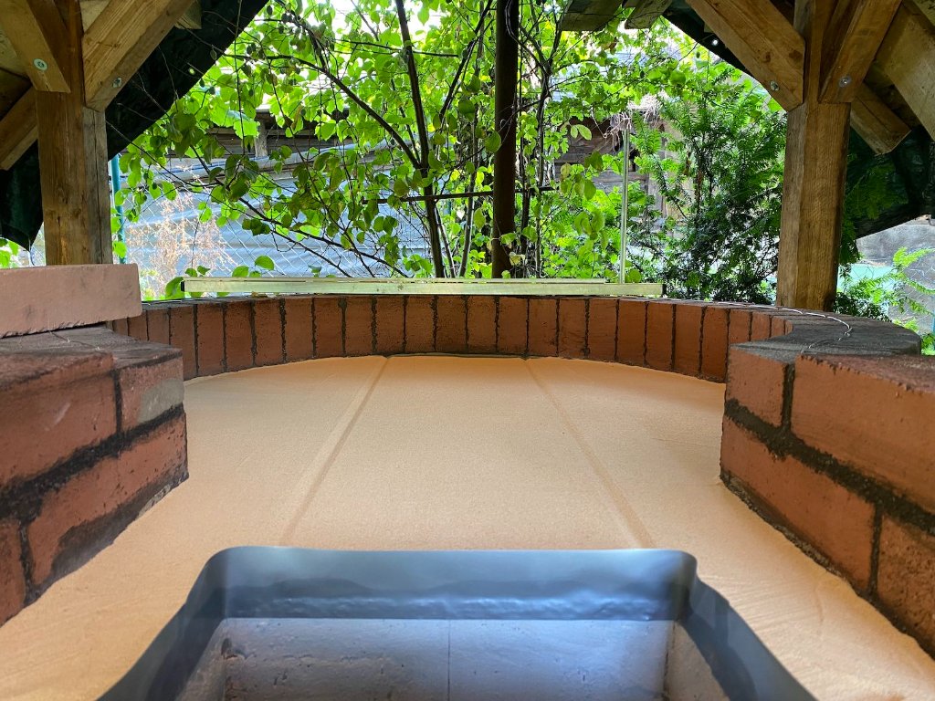

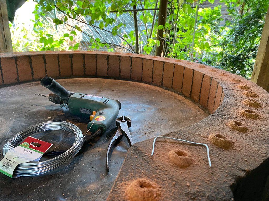

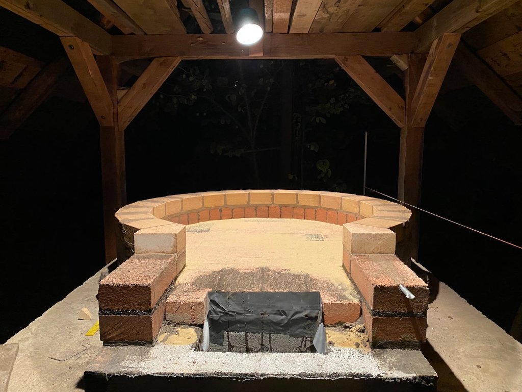

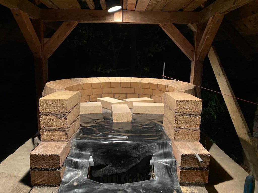

Zu spät für einen ausführlichen Bericht - ich lasse lieber die Bilder sprechen:
Klammern setzen.jpeg (246.77 KiB) 10449 mal betrachtet
Bereit für den unteren Boden.jpeg (320.14 KiB) 10449 mal betrachtet
1 cm Quarzsand.jpeg (255.19 KiB) 10449 mal betrachtet
Beim Aschefall wird es sicher frickelig.jpeg (218.68 KiB) 10449 mal betrachtet
Passt perfekt.jpeg (330.12 KiB) 10449 mal betrachtet
Thermometer und zweite Reihe aufgemauert, ab jetzt mit Schamotte-Mörtel.jpeg (179.3 KiB) 10449 mal betrachtet

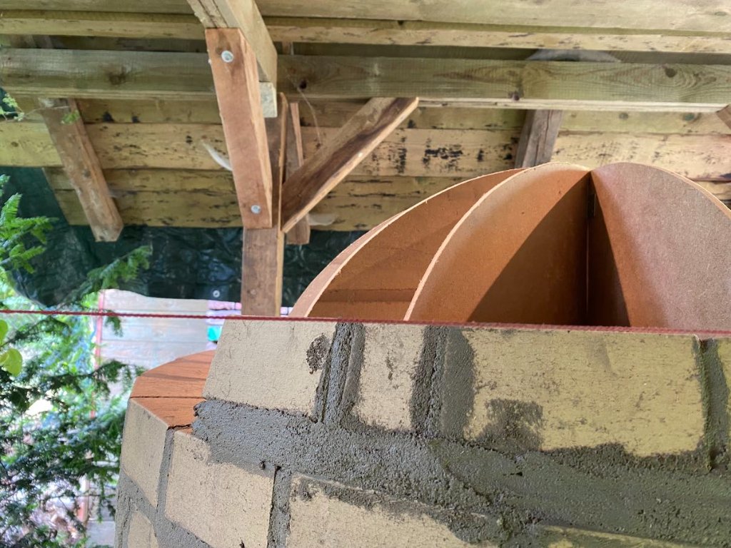

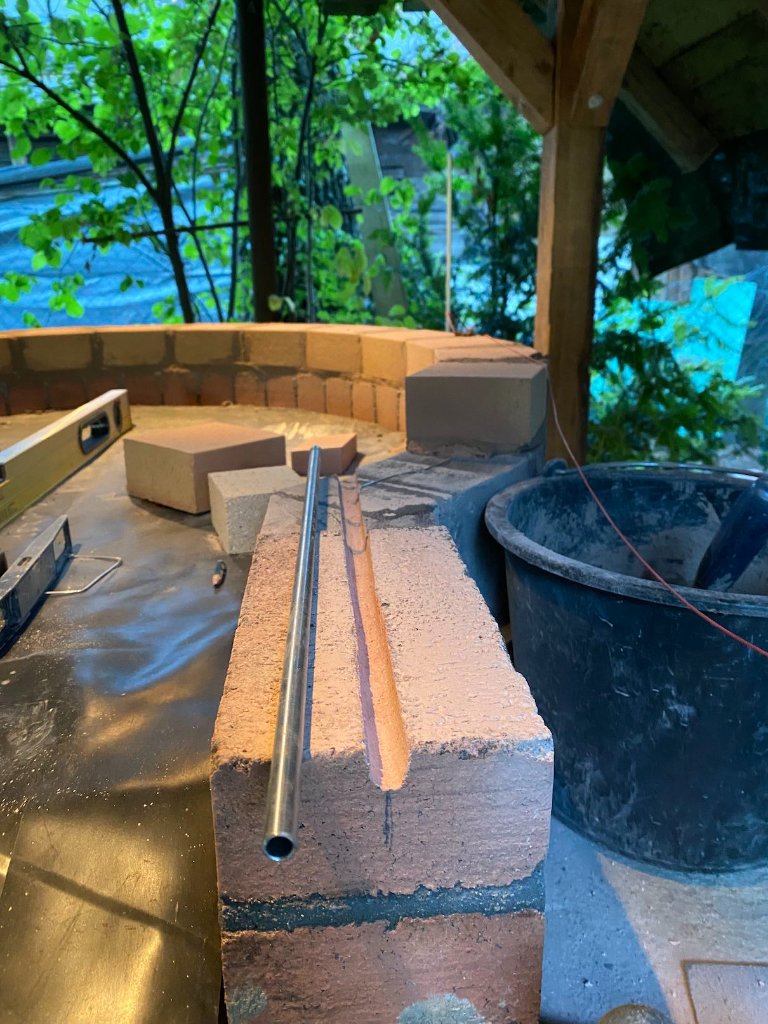

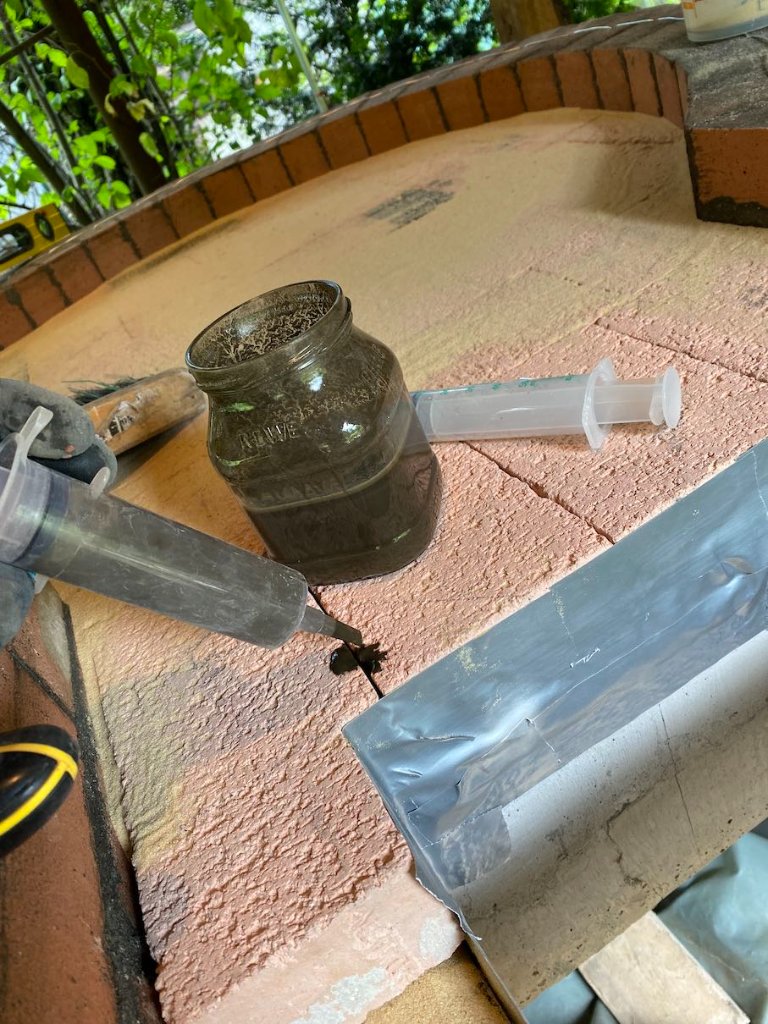

Einschlämmen um die offenen Fugen Richtung Ascheschacht zu stabilisieren.jpeg
Einschlämmen um die offenen Fugen Richtung Ascheschacht zu stabilisieren.jpeg (200.1 KiB) 10370 mal betrachtet

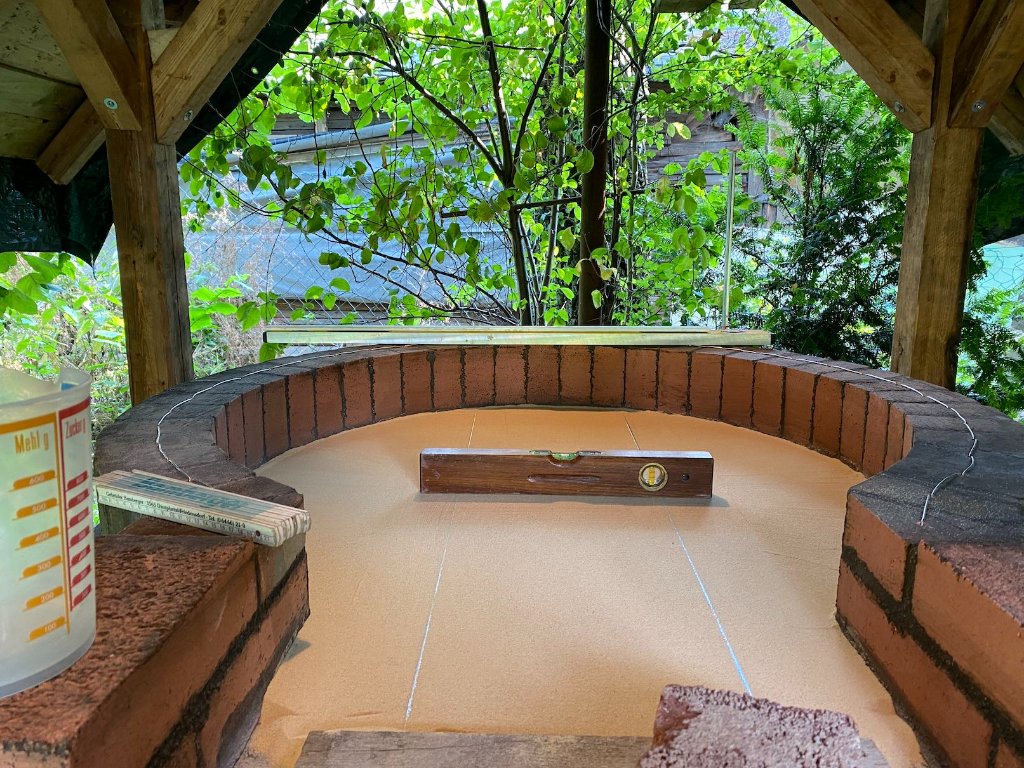

Boden - fertig!.jpeg (165.82 KiB) 10370 mal betrachtet

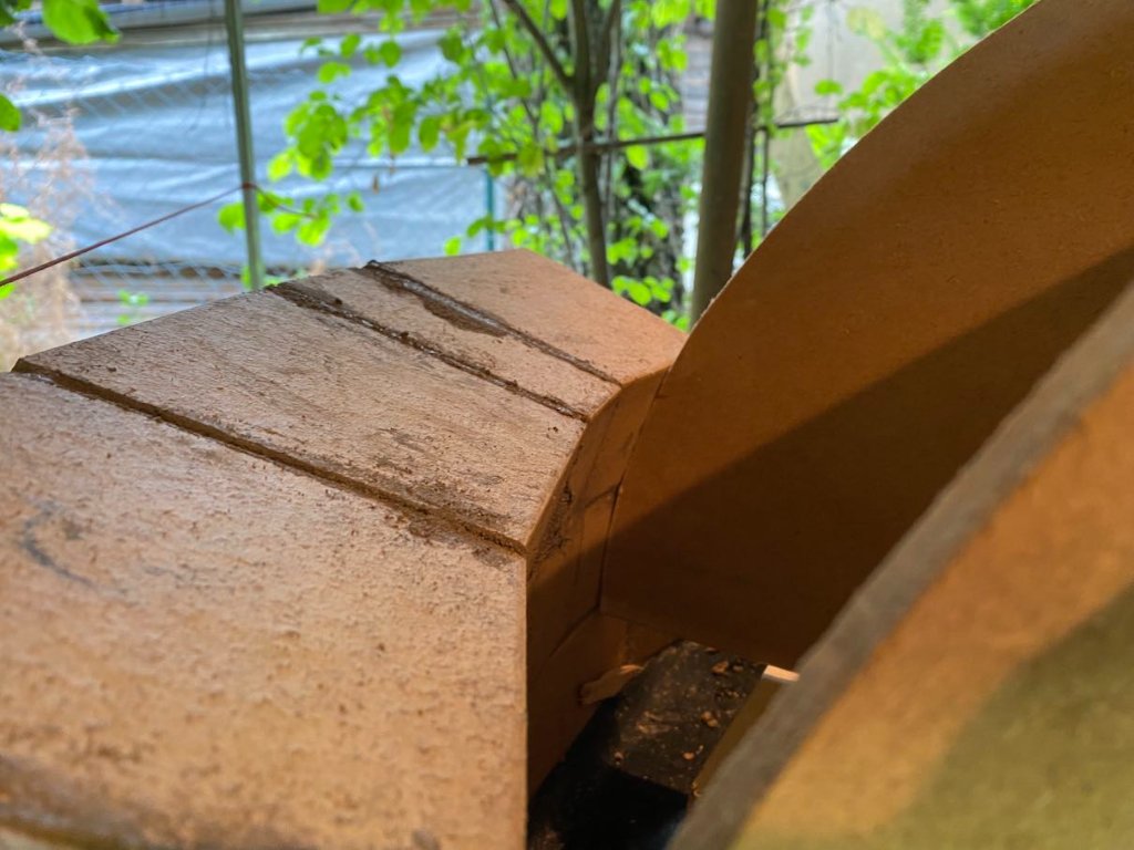

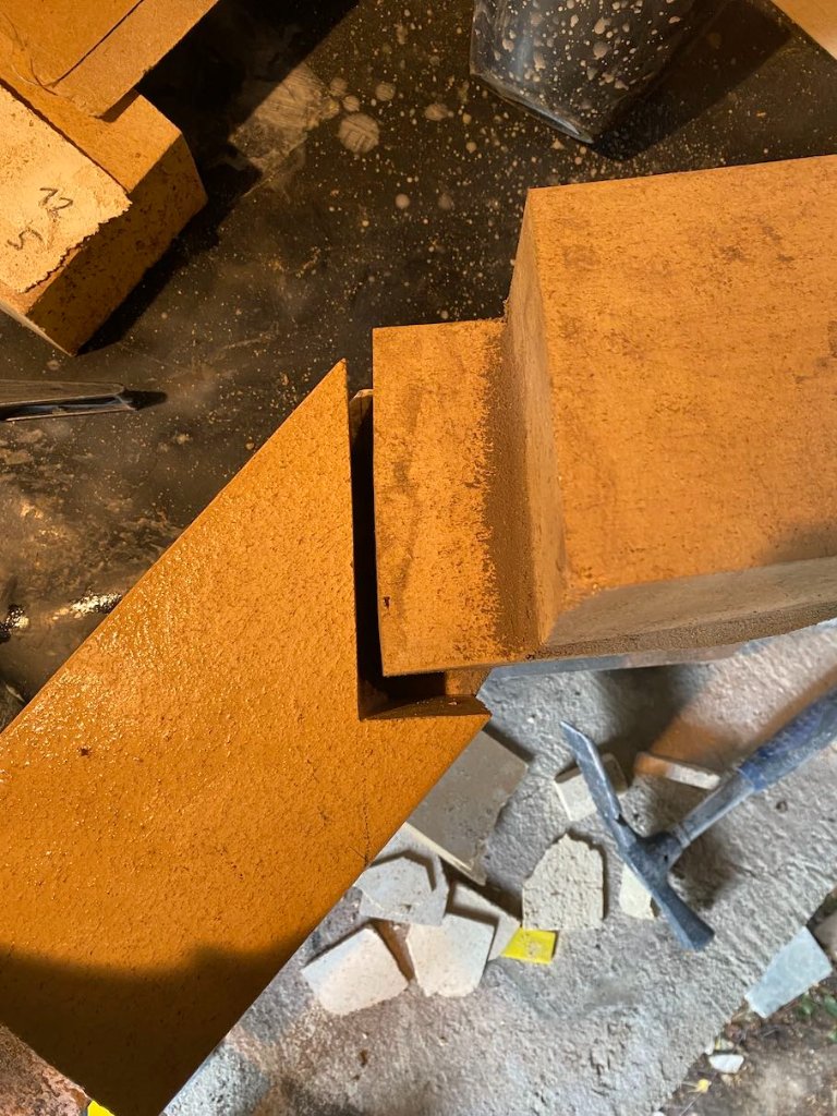

Übergang zum Portal verzinken.jpeg (200.77 KiB) 10370 mal betrachtet

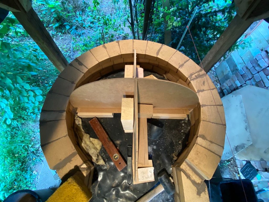

Mit Augenmaß und vier Schablonen klappt es bisher wunderbar.jpeg[/attachment [attachment=4]Abflachende Rundung. Noch passt es.jpeg
Innen fast Pressfuge, aussen ....naja.jpeg (180.96 KiB) 10370 mal betrachtet
aktueller Stand Reihe 3.jpeg (142.44 KiB) 10370 mal betrachtet
Beste Grüße,
Julius
Mit Augenmaß und vier Schablonen klappt es bisher wunderbar.jpeg (192.39 KiB) 10370 mal betrachtet
Abflachende Rundung. Noch passt es.jpeg (118.04 KiB) 10370 mal betrachtet

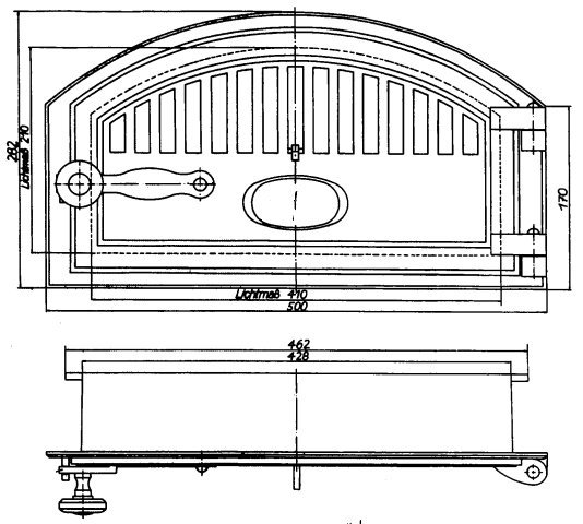

Hallo Julius,
ich habe für den Bau meiner Kuppel statt Schablonen eine Radiuslehre benutzt. Daraus resultiert bei Durchmesser 800mm eine Höhe von 400mm. Durch die Radiuslehre gabs im Innenraum stets genügend Freiraum wodurch es einfach war im Zuge des Baufortschritts Stein für Stein mit einem feuchten Schwamm die Fugen an der Innenseite zu säubern.
Die Abmessungen des Portals sind den Abmessungen der Ofentür geschuldet. Nachstehend eine Skizze mit Massangaben.
Gruss
Ulrich
