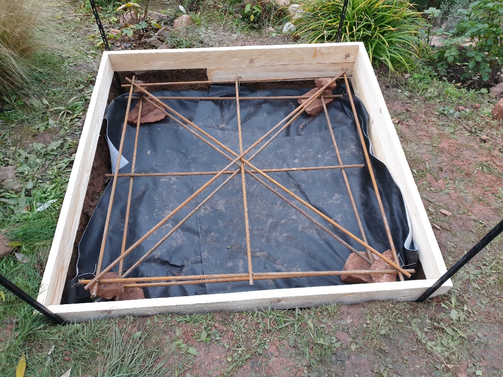

Michael hat geschrieben:Guten Abend Siggi,
Ich habe 40cm geschafft. Somit 20cm Schotter und 20cm Beton. Die Stahlbewehrungen sind auf Länge geflext.
Morgen lege ich ganz leise den Schotter rein und binde das Drahrgeflecht zusammen.
Heute Abend lege ich mit Bleistift, Milimeterpapier und Lineal los.
Alles noch mal neu zeichnen. Ich habe noch einen Anker Steinbaukasten, vielleicht baue ich mir vorab ein Modell?
40cm sind für unseren Breitengrad bei Kleinbauten vollkommen ok.
Im Vergleich mit der Spitzhacke sah es wesentlich tiefer aus.

Michael
Mit der Tür sieh mal bei Kominki deluxe.pl nach, da sind die preise nicht so hefftig wie hier.
Gruß Rene

Re: Kleiner Steinbackofen in Unterfranken
Beitrag von Michael »
Vielen Dank
Da ich nicht "Steinreich" bin sind mir solche Tipps sehr willkommen.
Nachdem ich Türen für 350 € gesehen habe, habe ich mich schon auf Selbstbau eingestellt.
Ich wollte 2 Hochlochziegel mit 20x20 in 10er Stärke mit einem Drehpunkt versehen.
Die halten dicht, isolieren und speichern auch ein wenig Wärme.
Ich zeichne noch immer....Nimmt kein Ende.
Gruss, Michael

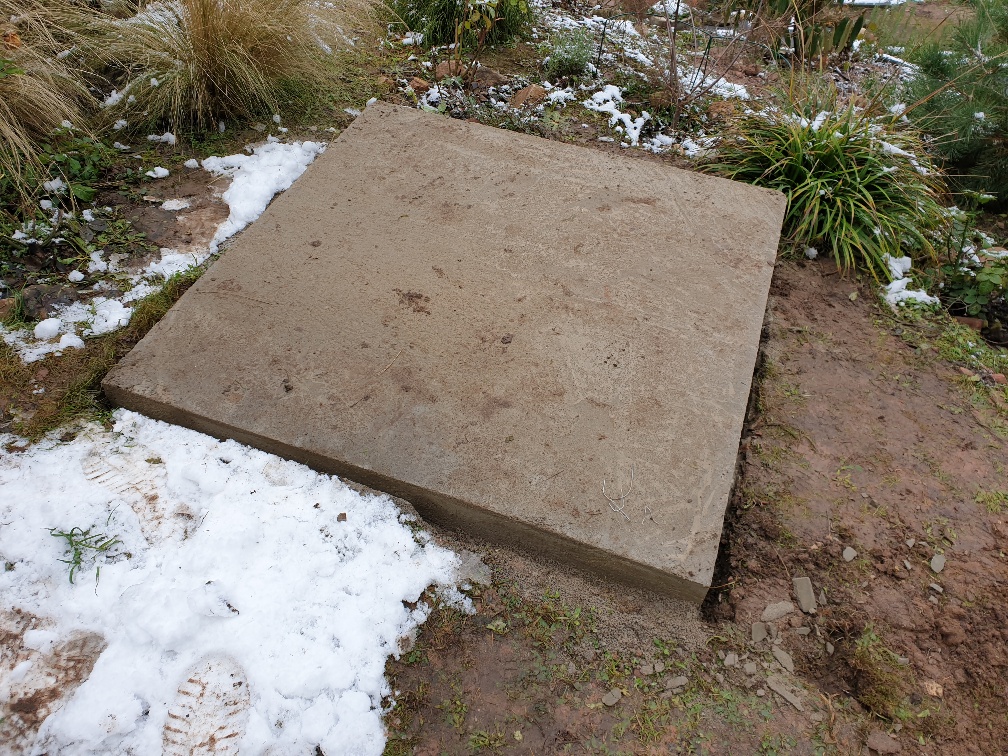

Hallo Baufortschrittbeobachter,
Heute wollte ich weitermachen.... Beton mischen. Aber auf den Wassereimern im Garten war überall Eis.
Ja wer zu spät startet den holt der Winter ein. Dann wird das mit dem Fundament auf die nächste Zeit bei +5 Grad verschoben. Das kann dauern. März, April?
Es sei denn man hat so Glückstage. Damals, ca 2004 oder 2005 als ich noch in Haburg wohnte konnte ich im Dezember bei 20 Grad Motorrad fahren.
Naja nun heisst es abwarten. Ich hoffe das ich dann im Früjahr hier weiter schreiben kann, falls der Admin mich nicht in den Zug geholt hat :weinen: .
Den Winter über zeichne ich weiter. Hab erst kürzlich gelesen wie jemand schrieb: Dämmen ist so wichtig. Das sollte man im Auge behalten.
Bin schon wieder beim radieren...
Gruss, Michael

Michael
Ich hatte mich schon etwas gewundert als Du das offene Fundament gezeigt hast, aber es hätte ja sein können das Du ein Zelt über den Beton stellst oder Jemand kennst der Frostschutzmittel hat.
Bei Mir ist auch Pause da der Klinkerkleber mindestens 10 °C will und es mir aber auch zu kalt ist beim kleben und fugen still zu stehen.
Du wirst Deine Zeichnung bestimmt noch öfters ändern , ich habe beim Bau noch einiges geändert.
Gruß Rene
Heute ging es weiter. Die Wetterprognosen haben in den nächsten Tagen 8 und nachts 3 Grad vorrausgesagt.
Ich habe eine sommerliche Mischung mit 30 Grad angerührt und mit Steinwolle und Holz eingepackt.
Dann kann es 1 Woche wohltemperiert härten.
Ist schön so bei diesem Wetter draussen Arbeiten. Man schwitzt fast garnicht.
Bis 20:00 Uhr Mörtel mixen, meine Frau musste mir Warmes Wasser bringen und mitschaufeln.
Wir wollen ja wenigstens Ostern unser Brot essen....
Gruss, Michael
Michael
Einheizer
Einheizer
Beiträge: 70
Registriert: Mi 19. Aug 2020, 14:34
Wohnort: Münnerstadt
So, ist hart.
Nun warten auf warmes Wetter zum mauern.
Gruss, Michael
