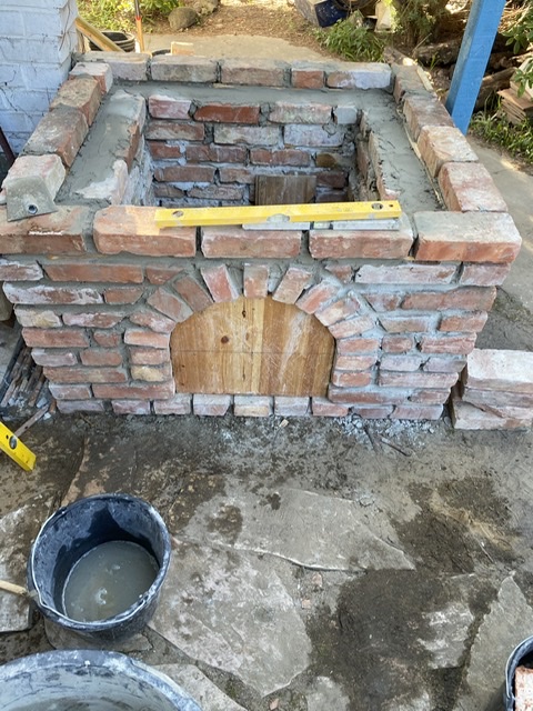

Kleiner Zwischenstand. Aber lange noch nicht fertig...

Hallo Campianer ,
na wird doch mach weiter so. mit den Steinen innen würde ich mir mal keine Sorgen machen.
Wir haben alle innen die Reste aufgearbeitet. Die Innenschalung für den Boden würde ich mehrteilig
machen, so dass sie wieder herausgeht.
Viele Grüße Gerd vom Hochrhein

Hallo Gerd,
wie macht man denn bitte eine mehrteilge Schalung die man dann noch rausnehmen kann?
Ich hab da keinen Plan wie das gehen soll?
Wollte eigentlich einfach Bretter drüber legen, dann Esstrichbeton drauf und aushärten lassen.
Das Brett würde dabei drinnen bleiben.
VG campianer
VG campianer

Re: campianer- Ofenbau mit Recycling-Material und Lehm
Ach verstehe, die Bretter würden dann nicht aufliegen sondern nur ganz innen von Wand zur Wand gehen.
Würden auf einer Unterkonstruktion drauf liegen.
Dann würde aber eine sehr dicke Platte entstehen (also die Höhe eines flach liegenden Ziegelsteins)
Bei meiner Variante wäre die nicht so stark, sollte doch aber auch reichen oder?
VG campianer
Hallo Campianer,
das ist nicht zu dick, muss ja den ganzen Ofen tragen.
Ich würde sogar noch fünf Zentimeter höher gehen, dann hast du einen schönen geraden Abschluss
und kannst dann wieder schön weitermauern.
Oder die Schalung auf den inneren Steinen auflegen und sie dann als Blind Schalung drin lassen.
Grüße Gerd
Grüße Gerd
Aber dann liegt bdie Platte auf Holz.
Und wenn das ungleichmäßig "verrottet" wird es üble Spannungen in der Platte geben.
- Siggi
- Beiträge: 5617
- Wohnort: 58452 Witten
Die Holzplatte als "verlorene Schalung" nur ca, 1 cm rings herum auf den Steinen aufliegen lassen.
Danke für die ganzen Antworten.
Ich werd es dann wohl mit herausnehmbaren Brettern machen die von unten gestützt werden.
Frage: so richtig dicht an den Seiten wird das ja nicht werden. Läuft dann nicht der Estrichbeton an. den seiten vorbei? Wie kann ich das verhindern?
würde dann ja so in die Richtung gehen . Bild ist von Wolfen's Steinbackofen !
VG campianer
VG campianer
Hey
Damit der Beton nicht durchläuft kannst Du Folie aufs Holz legen oder Silikon in die Löcher machen. Ich habe beides gemacht um die Schalung dicht zu bekommen.
Hallo Campi,
es gibt da viele Materialien zum abdichten, Steinwolle , Arcyl , Bauschaum, Papier usw.
Ich würde das unterste Material etwas dicker machen , dann dichtet das gleich ab.
Die Schalung nicht zu eng einpassen, lieber mehr abdichten, es gibt da eigentlich keine Belastung.
Dann geht das ganze auch wieder raus.
Grüße vom Hochrhein Gerd
