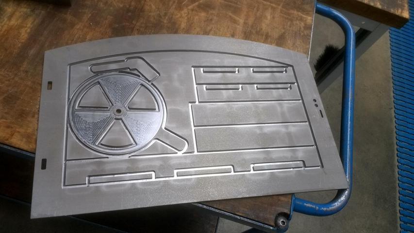

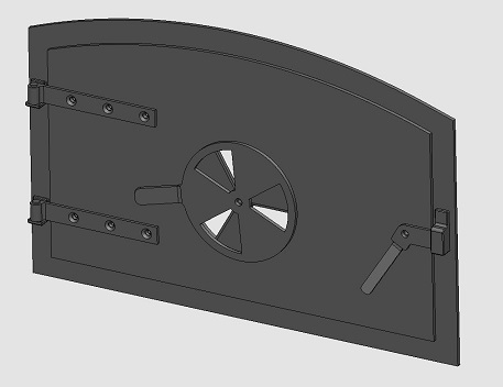

Nach Feierabend bin ich dabei mir meine Einzelteile für die Ofentür zu fertigen. Hier sind mal zwei Bilder von der Konstruktion:
Die Fotos der Eizelteile in natura gibt es auch irgendwann mal :)

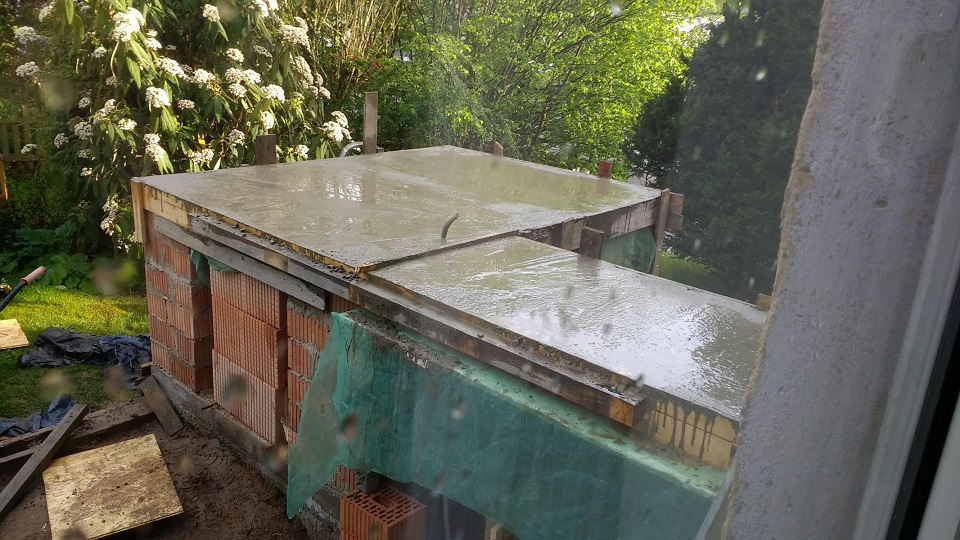

Zunächst ging es mit der Betondecke weiter.
Natürlich wurde ich zehn Minuten vor Ende von einem Regenschauer überrascht :)
Betondecke
Betondecke

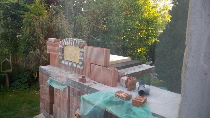

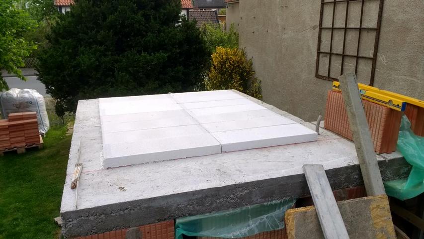

Nach Aushärtung uns Entschalung habe ich Porenbetonsteine zur zusätzlichen Isolierung verklebt.
Isolierung
Isolierung

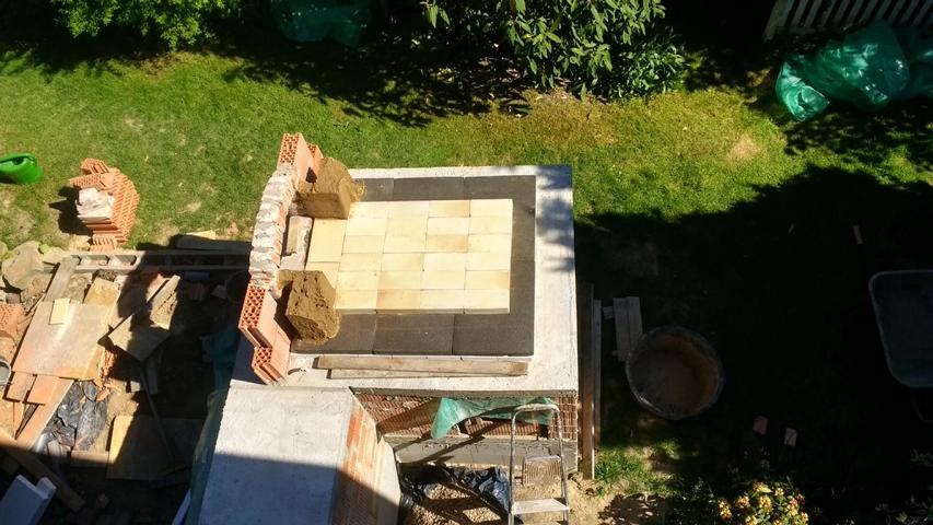

Danach kam Glasschaumplatten und die Schamottsteine.

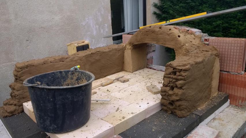

Nachdem ich meinen Bogen gemauert habe konnte ich mit den Lehmarbeiten anfangen.
Ich habe mir einen Bigpack mittelfetten Baulehm besorgt. Und dann wurde geschwitzt und gestampft.
Lehmarbeiten
Lehmarbeiten

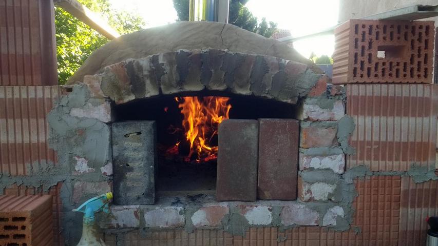

Als die Lehmarbeiten dann abgeschlossen waren wurde langsam getrocknet

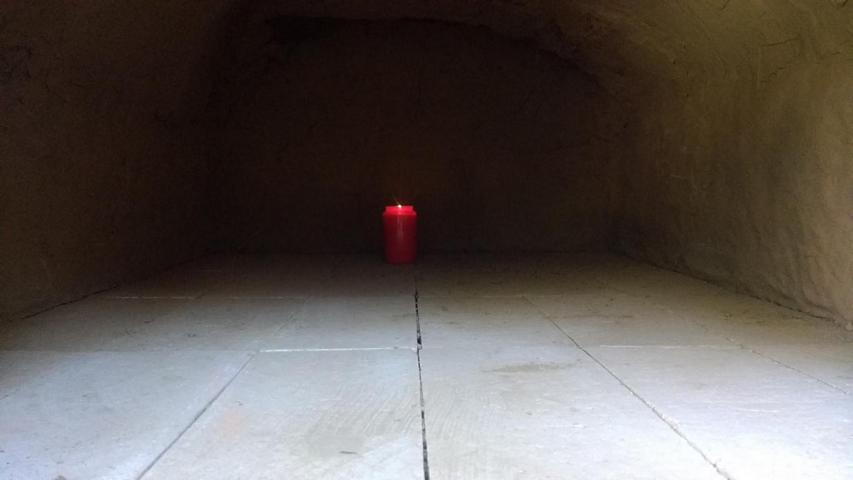

...und irgendwann wurden auch die ersten Feuer entfacht

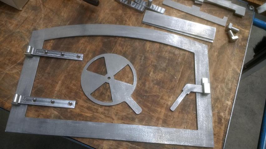

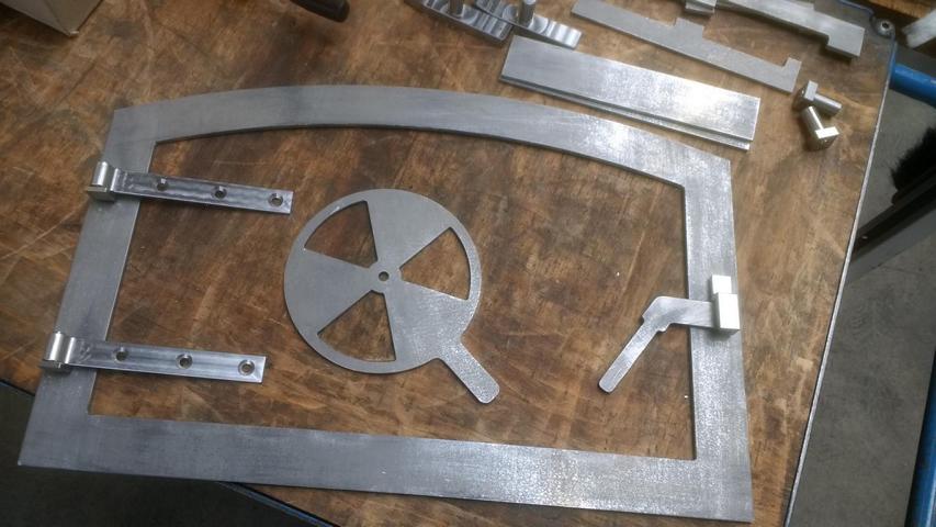

Zwischzeitig habe ich an der Ofentür angefangen:

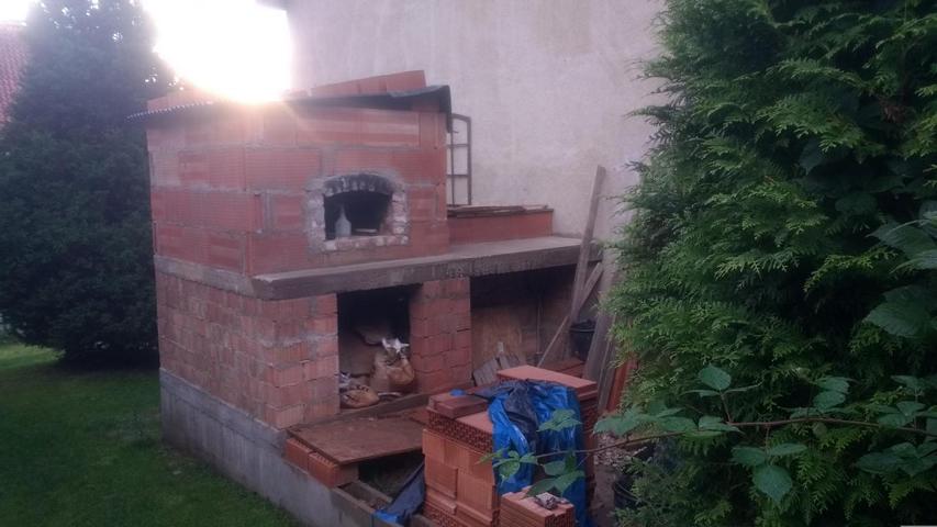

Jetzt möchte ich sehen das ich das Dach drauf kriege.
Ich musste mir noch einige Ortgänge und ein Firststein bestellen.
Ich hoffe das Wetter spielt nächste Woche mit und ich komme noch ein wenig voran.
MichaelDerVierte
Beiträge: 796
Re: ... neuer Backofen im Lipperland
Hey,
tolles Projekt. :gut:
Heine Ofentür schaut jetzt schon 1A aus.
Hast du einen bekannten in einer Laserabteilung? :pfeifend:
