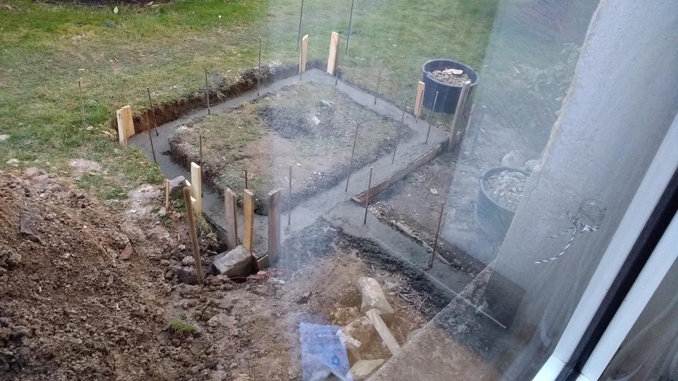

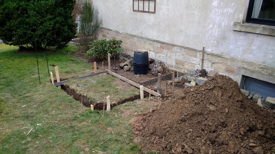

Zuerst habe ich ein Ringfundament/Streifenfundament ausgehoben. Aber seht selbst :)
Ring- und Streifenfundament
... und Action
... und Action
... aus dem Küchenfenster

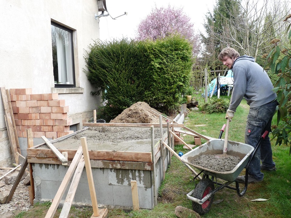

Da ich die Bodenplatte des Backofens auf der Höhe unserer irgendwann mal neuen Terasse liegen soll, musste ich ca. 50cm Höhe ausgleichen.
Deswegen habe ich auf das Ringfundament zwei lagen Betonschalungssteine gelegt und danach incl. Armierung vergossen.
Rechts neben den Ofen Richtung Hauswand wird noch eine Arbeitsfläche (1,5m x 0,65m) entstehen.
Schalungssteine
Schalungssteine

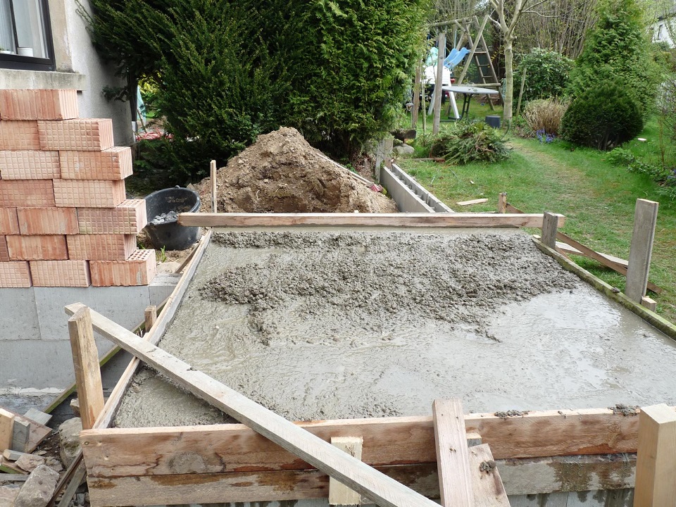

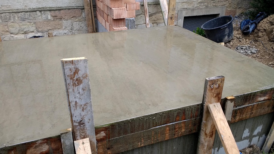

Den Bereich der Bodenplatte habe ich aufgefüllt, verdichtet und betoniert:
Baustahl rein...
Baustahl rein...
vier Stunden später...
Mittlerweile habe ich die Verschalung entfernt. Ich hoffe, dass ich am Samstag anfangen kann den Unterbau zu mauern (17,5er Porotonwand).

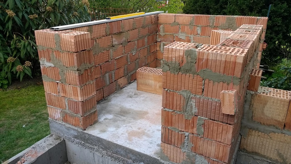

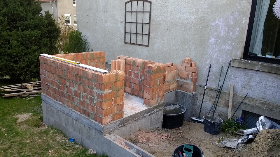

Ich habe den Sockel fast fertig gemauert.
Meine Mauerkünste sind nicht die allerbesten, aber die Wände stehen in Waage :)
Sockel
Sockel
Samstag werde ich noch eine Zwischenwand fertigmauern und im Bereich der Arbeitsfläche die Mauer fertig machen.
Der Sockel hat jetzt eine Höhe von 78cm. Da kommt dann eine 15cm Dicke Betondecke drauf.
Dann wird mein Backboden ca bei 110cl liegen.
Ich denke das ist 'ne gute Arbeitshöhe.
