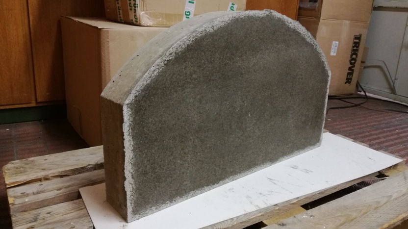

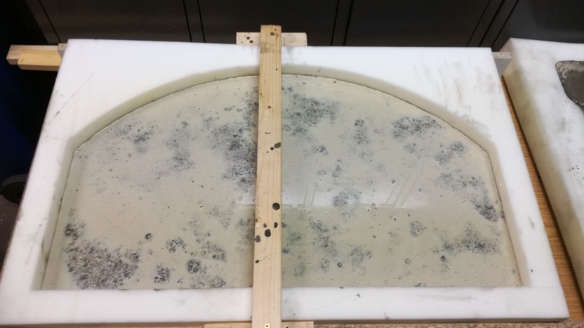

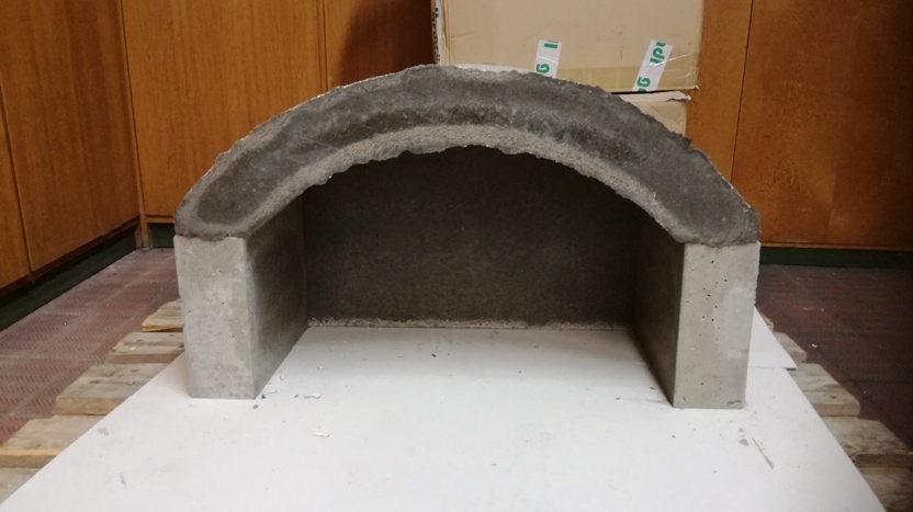

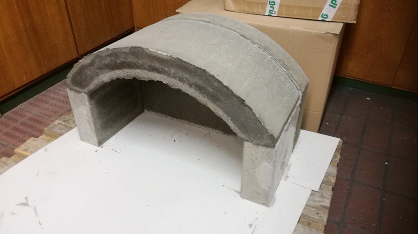

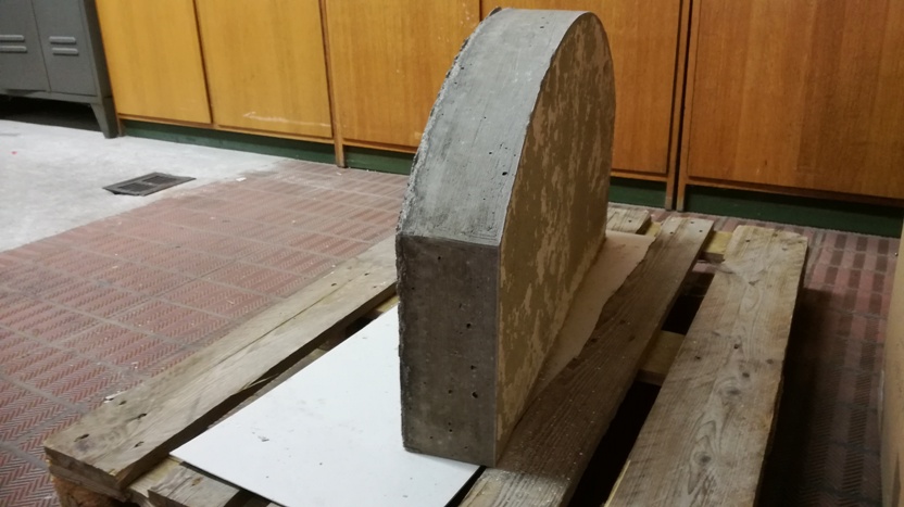

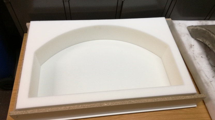

So und weiter geht`s.....
Neues Jahr....neue Herausforderungen
Habe die Weihnachtszeit ein wenig genutzt um die Abschlußplatte bzw. den „Grabstein“ zu gießen.
Sieht zumindest danach aus…
Werde mal 4 Seitenteile, 2 Bogen und den Grabstein zusammenstellen und mal ordentlich Feuer machen….dann schau`n wir mal ob`s hält..
Ach ja, der Grabstein wiegt ungefähr 50 kg..

Re: SBO Module
So langsam gefällt mir das was ich das sehe. Die Idee hat Charme.
Aber eine Bemerkung sei mir bitte gegönnt:
Überlege doch mal, die Seitenteile so zu dimensionieren, dass du keine Kreuzfugen bekommst.
Nicht umsonst sind die in Maurerkreisen verpönt.
Ansonsten: Weiter so!

Re: SBO Module
Hey Steffen
Tolles Projekt was du da gestartet hast!!
Die Idee ist ganz nach meinem Geschmack
Oder halbe Seitenteile.. also nur 150mm
Warum kriegst du eine Tonne Feuerfesten Zement geschenkt?
Warum passiert mir sowas nicht?
Stephan
Man könnte einfach einen Bogen gießen der nur die halbe Tiefe hat.Novum64 hat geschrieben:... Überlege doch mal, die Seitenteile so zu dimensionieren, dass du keine Kreuzfugen bekommst.
Stephan
