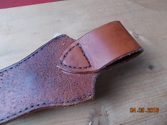

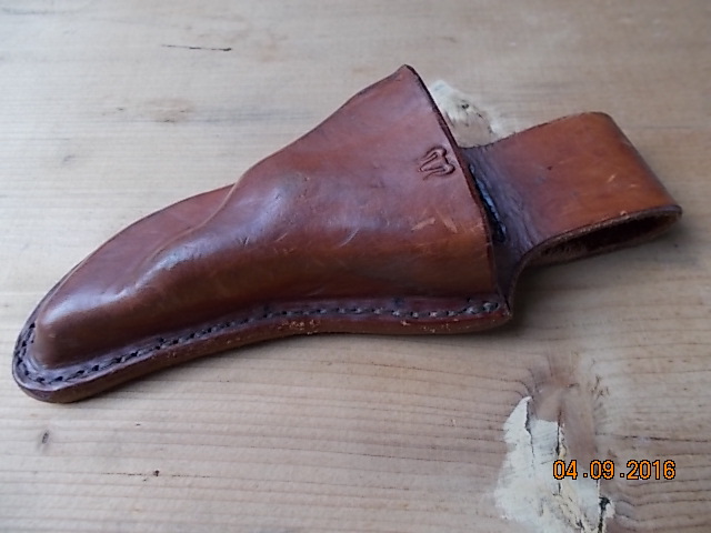

Das Vorgängermodell, mit Gürtelschlaufe, möchte ich euch nicht vorenthalten.
Auch nach einigen Jahren intensiven Gebrauchs immer noch gut in Form und mit den versenkten Nähten scheuert auch nichts durch.
Wenn an dem Modell mit Gürtelschlaufe - dann natürlich neu angefertigt - vereinzelt Interesse besteht schickt mir bitte ein faires Angebot mit Angabe der Gürtelbreite per PN. Ihr wisst ja alle was echte Handarbeit wert ist. Das Leder ist vegetabil gegerbtes Rindsleder (sog. Blankleder, wie es auch in der Sattlerei und für orthopädische Hilfsmittel verwendet wird). Dann schreiben wir auf dieser Schiene weiter.
Als Modelle stehen zur Verfügung: Felco 2, Fleco 6 und demnächst auch Felco 8.

Hast Du Dir Deinen "Meisterstempel" machen lassen oder irgendwo einen passenden abgestaubt auf'm Flohmarkt oder so... ?
Re: Meine neueste Lederarbeit
Den habe ich mir bei Hopbach machen lassen als ich mein erstes Messer gefertigt habe und eigentlich vorhatte, ins Schmieden einzusteigen.
Aber "das Bauamt" hat mich dann durch die Blume wissen lassen, dass das (trotz Ausweisung als Mischgebiet) größere Auflagen nach sich ziehen würde.
Also bleibt es bei der sporadischen Messerfertigung bei "stock removal".
Mit diesem Stempel kennzeichne ich vor allem die Dinge meines liebgewonnen Eigentums, die sich der Markierung mit dem Brenneisen entziehen.
Und natürlich selbstgemachte Geschenke als Erinnerung an den Hersteller.

Das ist also ein Stahlstempel mit dem Du sogar "Eisen" stempeln könntest?
Darf ich mal neugierig sein? Was kost'n sowas?
1. Richtig. Das funktioniert eingeschränkt bis zu einer Härte von ~58HRC, dann allerdings mit geringen Abnutzungserscheinungen.
Bei ungehärtetem Material und sonstigem metallenem (Küchen-)Gerät wird der Stempel mich überleben.
Ich habe damit z. B. meine gesamten GN-Behälter gestempelt damit sie auch wieder den Weg vom Vereinsheim in meine Küche finden.
2. Du bist neugierig. :pfeifend:
Anno 2007 waren das 60EUR + Märchensteuer.
