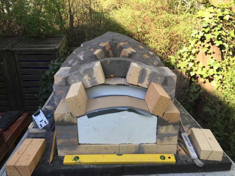

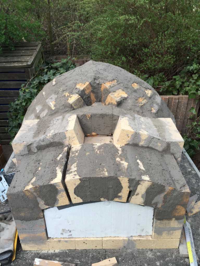

So liebe :sbof: , weiter gings, habe die Tage genutzt und bin ORDENTLICH voran gekommen *stolzbin*

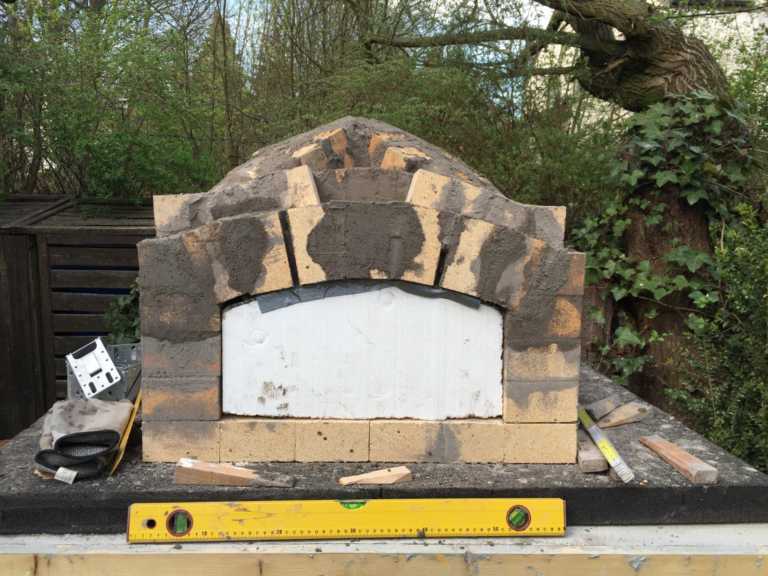

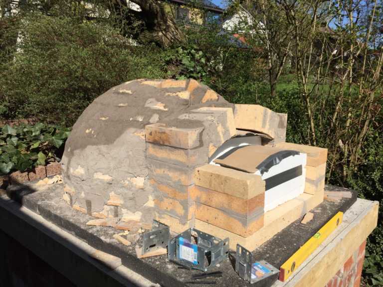

Zunächst musste die Kuppel fertig gestellt werden... wie schon gesagt habe ich sämtliche Kuppelsteine mit der Flex halbiert und dann im passenden Winkel angesetzt und verfugt.
Hatte etwas Probleme den oberen Abschluss zu erstellen, wollte ja nicht zu große Fugen haben. Zum Leidwesen meiner Flexscheiben und meiner Lunge (unglaubliche Staubentwicklung) habe ich dann recht viel schneiden müssen, aber ich denke es hat sich gelohnt...
Für vorne habe ich mir dann überlegt, dass ich zwei unterschiedlich große Portalbögen machen möchte, beide in der Form meiner Türe.
Den "hinteren" Bogen mit Anschluss zur Kuppel, in den auch der Rauchrohranschluss kommt, habe ich 5cm breiter und höher gemacht, den "vorderen" dementsprechend kleiner und passend zur Türe. Hintergrund war mein Gedanke, dass ich durch den kleineren Bogen vorne nach dem Rauchrohranschluss eine Art Rauchsperre erhalte, die (so meine Theorie) die lästigen schwarzen Rauchwolken davon abhalten soll, nach vorne über die Türe zu verschwinden, sondern schön brav über den Rauchabzug... sollte meiner Meinung nach auch so funktionieren.
Ja ich weiß... :bilder:
Also bitteschön:

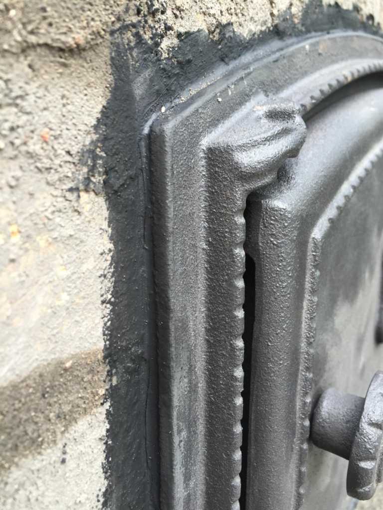

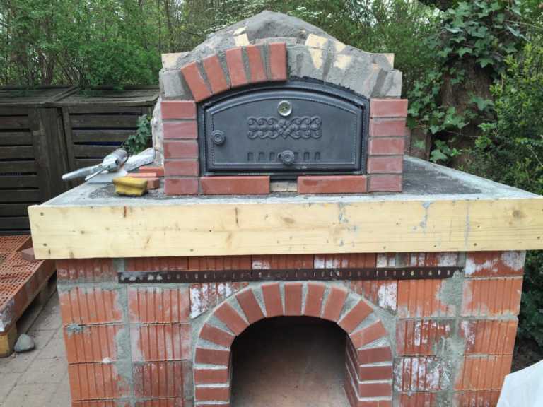

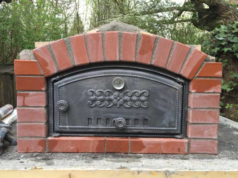

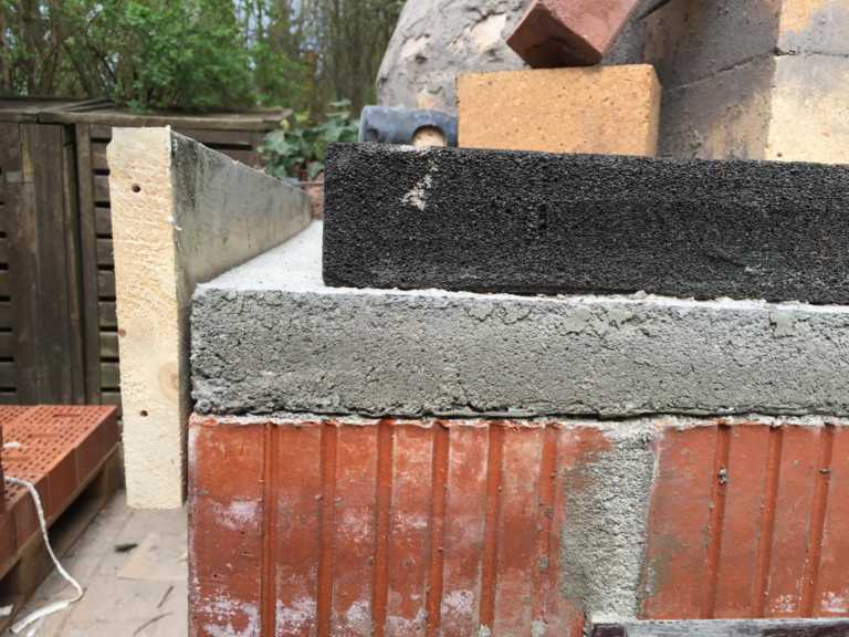

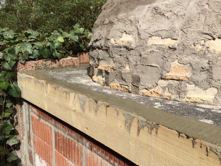

Dann habe ich noch meine Zwischenplatte ausgeschalt und die Schalung etwas nach oben verlegt um eine ebene Fläche mit den Foamglasplatten zu schaffen... Hat gut geklappt und sollte so denke ich auch halten.

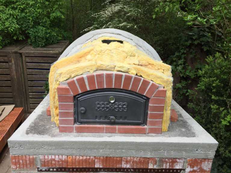

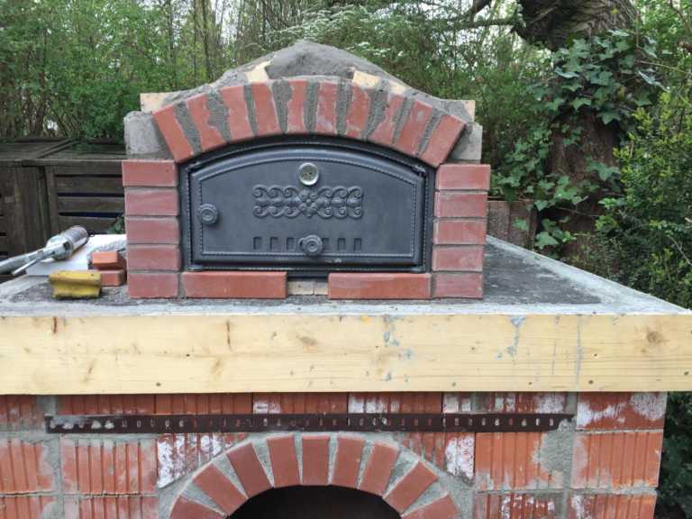

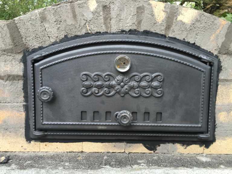

Dann die Türe eingesetzt und mit Ofenschnur und schließlich mit 1500 Grad temperaturbeständigem Ofen-Silikon ordentlich verfugt, das sollte ebenfalls lange halten meiner Meinung nach.
Schließlich ging es an den Zierbogen um die Ofentüre. Dieser sollte zu meinem bereits erstellten Zierbogen passen... da ich jedoch vom Platz her nicht noch weiter nach vorne raus wollte habe ich die Ecken der Pflasterkinker in 3cm Breite abgeschnitten und daraus einen Bogen erstellt. Bin MEHR ALS HAPPY mit dem Ergebnis!!! :applaus: :applaus: :applaus:

Jürgen
Re: Ein neuer SBO entsteht in der Nähe von Aschaffenburg...
Beitrag von Jürgen »
Bei deiner Tür ist hatl echt wichtig, dass die keine Verbindung zum Schamott hat!! Denn die dehnen sich natürlich unterschiedlich aus. Hoffentlich ist deine Dichtschnur mit dem Silikon dick genug.
Ansonsten, chick!!!
Es git hier im Forum einen älteren Beitrag, der hat die Tür auch mit der Brennkuppel vermörtelt! Dem ist der ganze Ofen hinterher abgebrannt. Der Stein ist hinter der Verkleidung gerissen und die heißen Gase haben den Dachstuhl entzunden!!
Gruß Jürgen

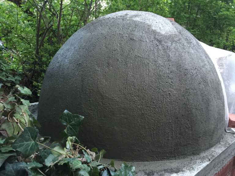

So, liebe :sbof:

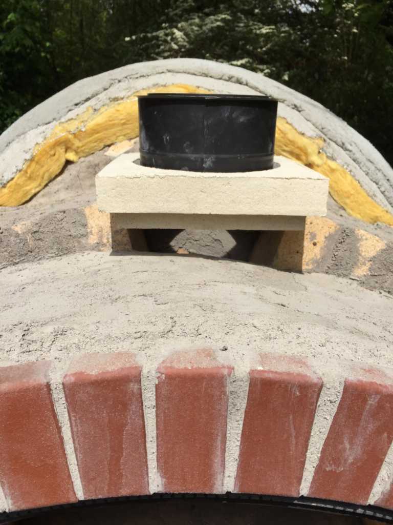

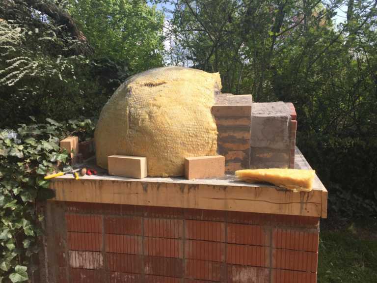

Endlich wieder ein Update von mir, ich war äußerst fleißig und bin sehr happy mit dem Ergebnis. Aber der Reihe nach...

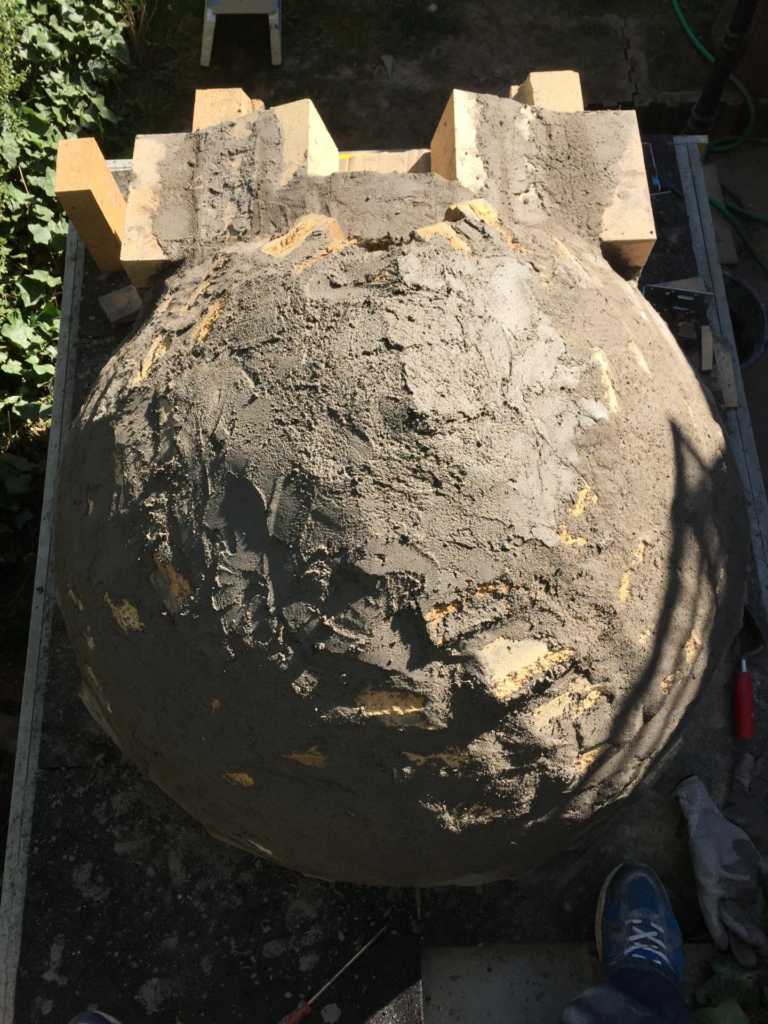

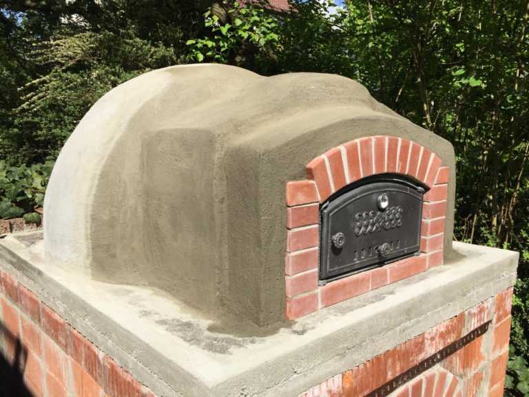

Zunächst habe ich damit angefangen, meine Kuppel mit Glaswolle zu isolieren, hat ziemlich gut und lückenlos geklappt. Um das Ganze zu fixieren habe ich dann Hasendraht darum gewickelt und dann mit Zement-Mörtel dünn fixiert und eine Nacht trocknen lassen.
Im Anschluss daran habe ich dann aus 50% Zement-Mörtel und 50% Estrich-Beton eine ca. 5cm dicke Kuppel geformt. Das soll der Abschluss sein, mehr wird nicht isoliert und soll das ganze Konstrukt auch vor Umwelteinflüssen schützen (Regen, Schnee, Hagel etc.)

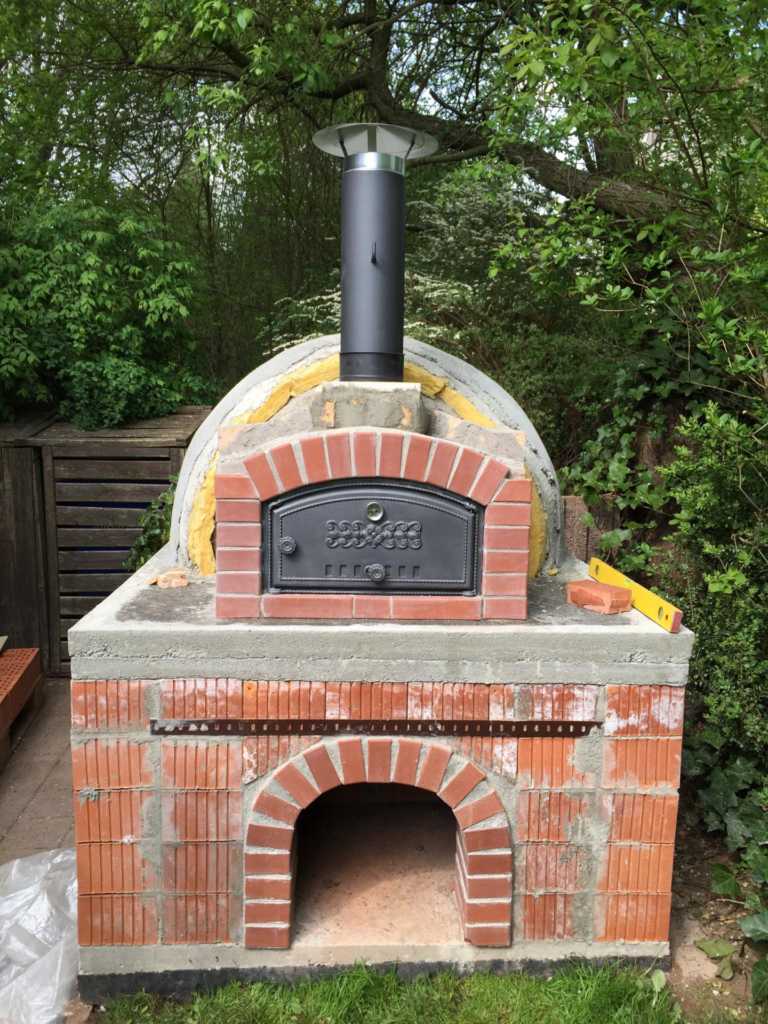

Danach habe ich den Rachrohranschluss aus Schamott eingepasst und Doppelwandfutter sowie mein 150er Rauchrohr mit Drosselklappe und Regenabdeckung eingesetzt.
Im Anschluss daran habe ich den vorderen Teil des Ofens genauso wie die Kuppel ummantelt und isoliert, fertig war der Lack! ;-)

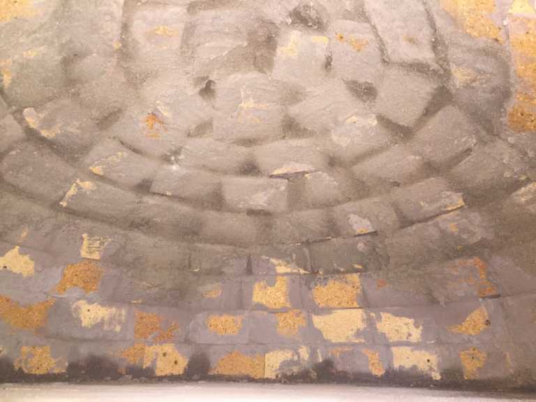

Danach durfte das erste kleine Feuer (Kerzen) über Nacht brennen, die (an-)getrocknete Kuppel machte von innen einen grandiosen Eindruck am nächsten Tag, bin ULTRAhappy mit dem Ergebnis. :sabbern:
So, nun hier die Bilder:
