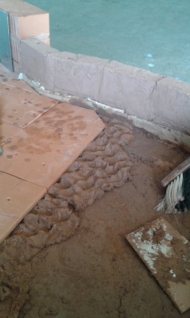

JohnDooe
Beiträge: 819
Re: Lehmbackofen
Beitrag von JohnDooe »
Und dann mit den vorbereiteten Biberschwänzen mit den abgeflexten Rückenghaltern
schwimmend in Ton Dickschicht verlegt. Dabei die Höhe der liegenden Klinker im Eingangsbereich nicht
außer acht lassen, die sollen schließlich eine Höhe/Fläche bilden.
Lerneffekt: Zahnspachtel auf sauberem Estrich ist einfacher als Verlegung in Dickschicht ;-)

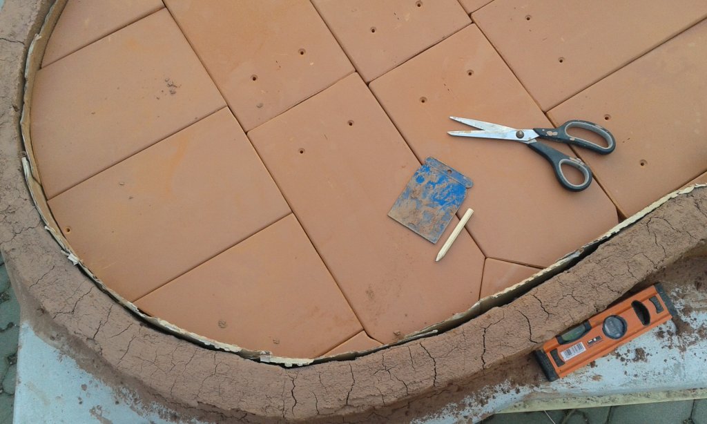

JohnDooe
Beiträge: 819
Re: Lehmbackofen
Bis sich eine schöne zukünftige Arbeitsfläche ergibt ;-)
(Ich gibs zu, das war beim Aus/Einmessen der Fläche,
von der fertigen Fläche hab ich vergessen Fotos zu machen)
Zuletzt geändert von JohnDooe am Mi 22. Apr 2015, 19:47, insgesamt 1-mal geändert.

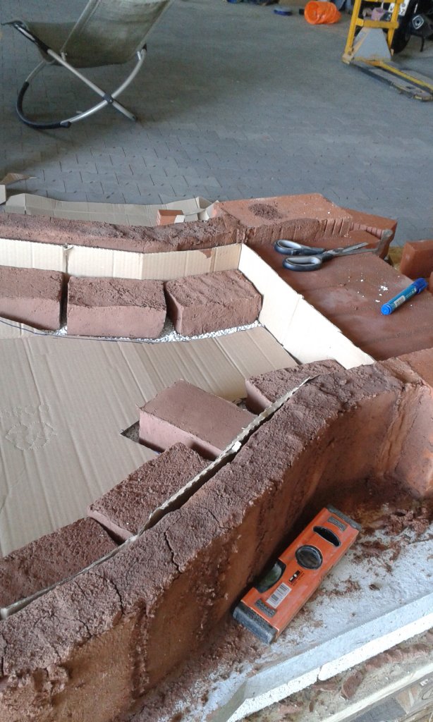

JohnDooe
Beiträge: 819
Re: Lehmbackofen

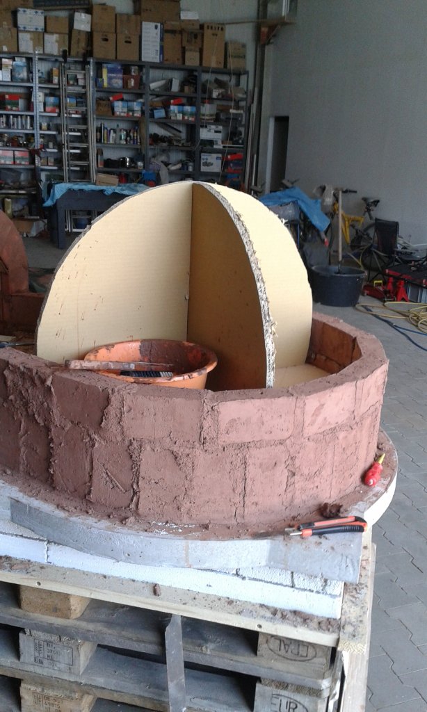

Dann eine Schablone als optische Hilfe für die Erstellung der weiteren Reihen anfertigen.
JohnDooe
Beiträge: 819
Re: Lehmbackofen
und lustig drauf los mauern ;-)
Immer mit 5mm Luft zur Schablone.

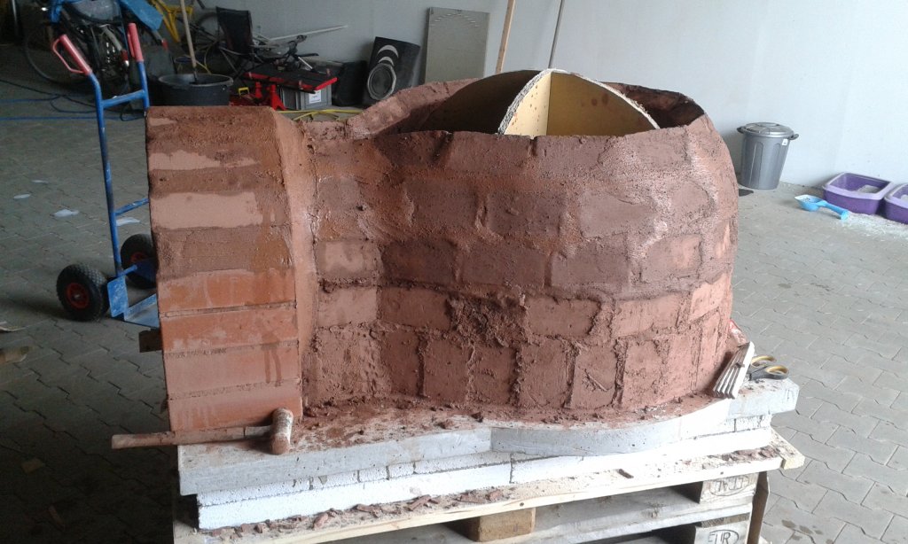

JohnDooe
Beiträge: 819
Re: Lehmbackofen
UUUps, den Eingangstorbogen hab ich ja ganz vergessen, der ist nur mit Lehm gepappt...
Das bereitet mir etwas Sorgen. Aber wir werden sehen.

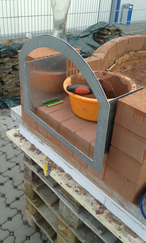

JohnDooe
Beiträge: 819
Re: Lehmbackofen
Ach ja, ich hab ein Stück 2,5er Blech in die Pfoten bekommen, das wird gleich mal zum Türrahmen umgebaut.
