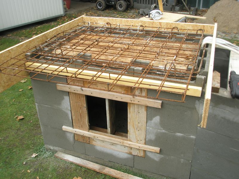

So, obwohl heute erst Herbstanfang ist, bin ich ab heute in der Winterpause. Hab noch ein paar andere Baustellen, daher muss es gut sein.
Ok ausschalen werde ich noch in 2 Wochen, aber dann ist auch gut, na vielleicht die Arbeitsplatte, aber die muss ich ja nur bestellen und rauflegen, da hat der Steinmetz die größte Arbeit

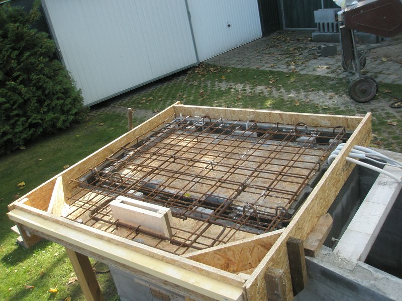

Schalung bauen ist und bleibt ätzend, gestern den ganzen Tag einen angespielt

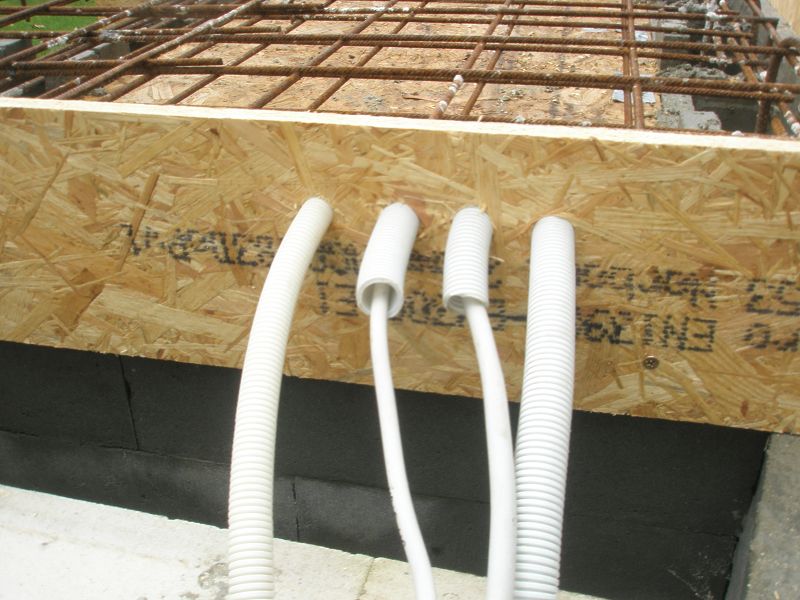

aber da lacht das Herz bei solchen Details
Ist mir gut gelungen, wird auch halten

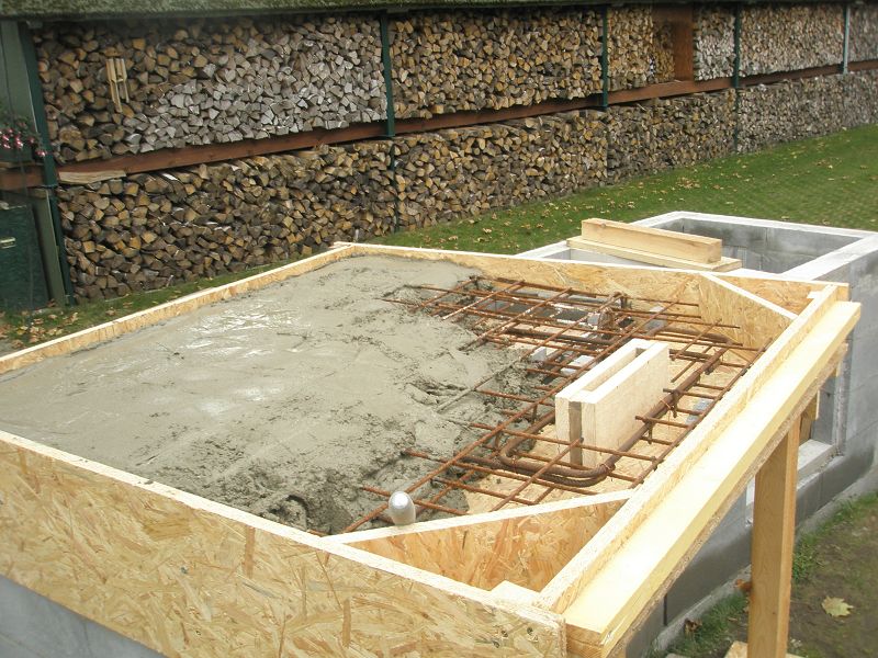

wie immer, bei der Halbzeit hatte ich Schiss der Zement reicht nicht

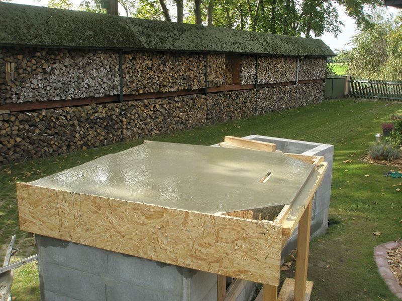

fertig, hab aber noch Plane drüber gemacht, wegen dem bösen Regen

Bis jetzt sieht es gut aus, aber ich sehe keine Kiesel in deinem Beton. Was hast du da verarbeitet - Estrichbeton?

Nee, alles ganz normal, Kies aus der Grube, Zment aus Baumarkt-Sack..
Siehste nicht, weil oben ist es recht wässerig, hatte mich bei der letzen Karre bissl verschätz, und wollte das dann nicht mehr in den Mischer hauen und einn Regenschauer hab ich auch abgefangen, na wird schon halten

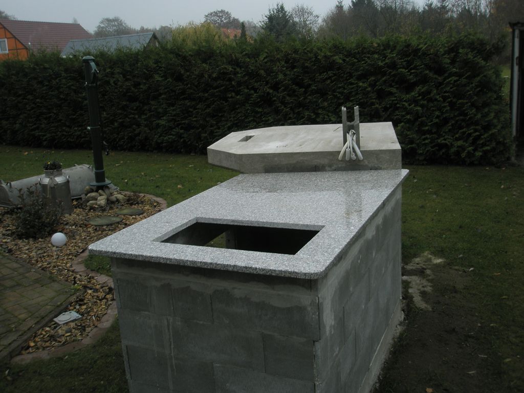

so , letztes Update, nu ist wirklich Winter
in die Öffnung kommt das Wasschbecken

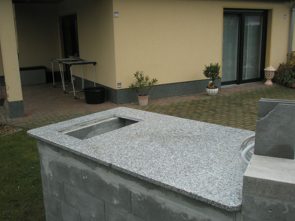

430 € hat die Platte gekostet
