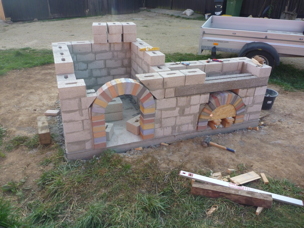

so diese Woche hatte ich wieder etwas mehr Zeit, das schöne Wetter muss man ja auch nutzen.
erst so...
dann heute fertig mit dem Korpus geworden...
Verputzt wird erst, wenn alles fertig ist.

Wo bekommt man denn diese schönen bunten Steine?
Alex
Re: Mein SBO in der Oberpfalz
Beitrag von Alex »
die hab ich mir, bitte nicht lachen, selbst gegossen...meine bessere Hälfe hält mich auch für verrückt...gibt z.B. bei http://www.m-pferrer.de/ so Farbpigmente für Beton...sowie Formen. Eigentlich wollte ich je Bogen einen ganzen "Backstein nehmen, aber wegen Zeit und Frau, hab ich die dann einfach halbiert.
Eigentlich läuchten die Farben mehr, aber die müssen noch etwas sauber gemacht und gepflegt werden, dann sind die Farben stärker.
Habe lange nach passenden Steinen gesucht, aber nichts gefunden, daher hab ich mich dafür entschieden.
Achja falls es jemand interessiert, die Stürze sind Leichtonstürze, halten auch ordentlich was aus, incl Eisenstange im Kern...kosten einen Bruchteil von einem richtigen Betonsturz...anderer Verkäufer, anderer Vorschlag ;-)

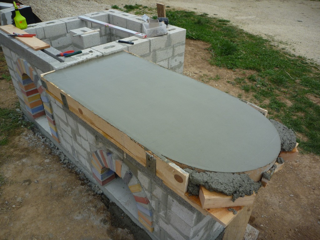

So die Ablagefläche (10cm dick) neben den Ofen ist eingeschalt, bewehrt...
...und gegossen bzw. fertig abgezogen...
mal sehen wie das Wetter nächste Woche wird, vielleicht kann ich bis zum Wochenende dann den Zwischenboden (ca. 14cm) für den Ofen auch schon einschalen und gießen.

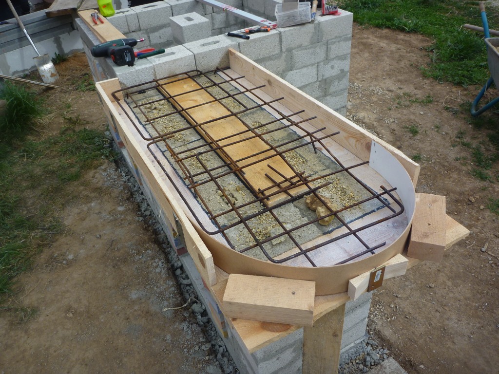

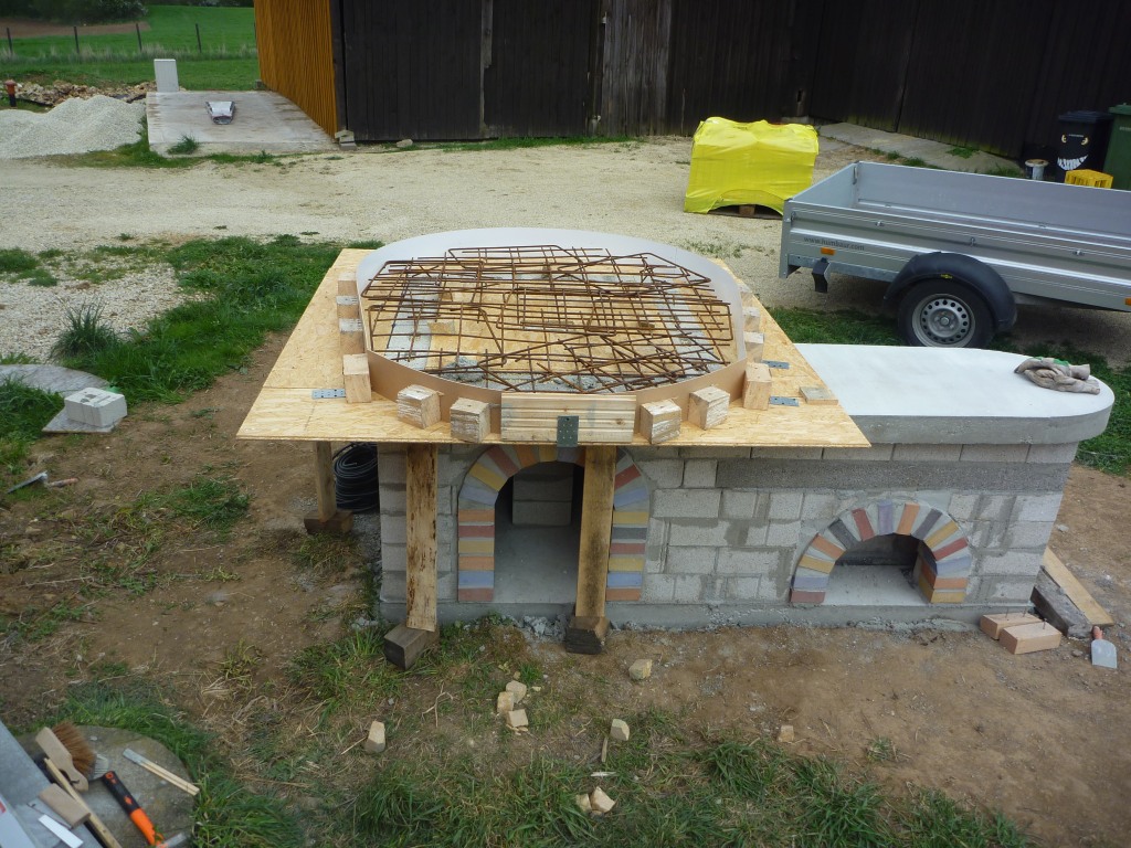

Gestern Zwischenboden geschalt (Frau ist auch glücklich, dass die rumliegenden Eisenmatten endlich einen Zweck haben :-) ):
heute auf 14cm angefüllt:
Leider musste ich etwas umdisponieren...Backfläche ist nun auf 95cm geschrumpft, aber das wird auch noch reichen.
Hardy gab mir den Tipp den Backboden in der gleichen Dicke wie das Gewölbe zu machen um ähnliche Temperaturen zu haben...macht Sinn. Danke Hardy, wird gemacht.
Der Zwischenboden darf jetzt erstmal eine Woche ruhen...was meint Ihr, kann ich Flex-Fliesenkleber für die Silikatplatten nehmen oder lieber den Monolithen, auf der Verpackung vom Fliesenkleber steht leider nix genaues zu den Zutaten...
Schon irre was in so einen Zwischenboden passt, hab fast 2 Schubkarren Sand, unzählige Schaufeln Schotter und fast 6x25kg Portlandzement verarbeitet...
