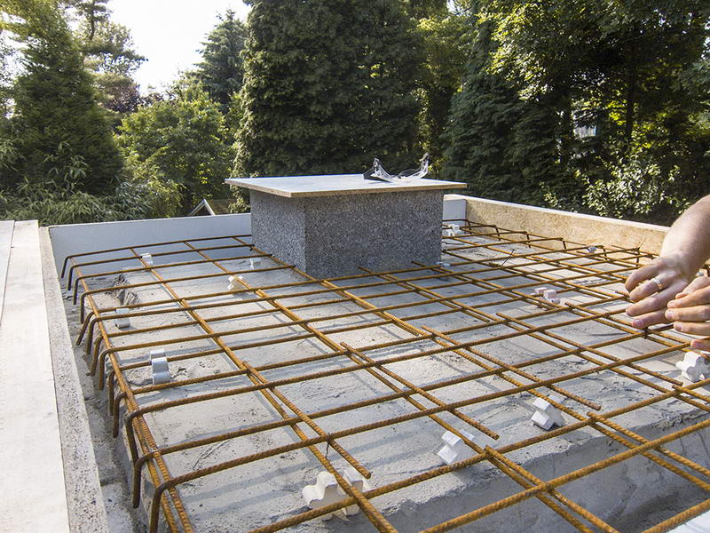

und weiter geht es mit der letzten Decke:
Einschalung aus "Resten"
nochmal ein paar Angsteisen ... die "Porenbetonschalung" wurde zuvor mit "Zementplempe" verschmiert (der Porenbeton saugt mir einfach zu schnell das Wasser zum Abbinden weg - und so ist das schön dicht)

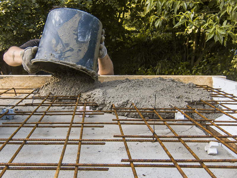

und los geht es mit Betoneimer hochwuchten (insgesamt ca. eine halbe Tonne Material ... ja, da war anstrengend)
alles schön verteilen und stochern

Hach, bin ich froh, nicht der Einzige zu sein, der seine Bewehrung mit Strapsen festmacht (Kabelbinder) :D
