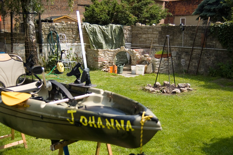

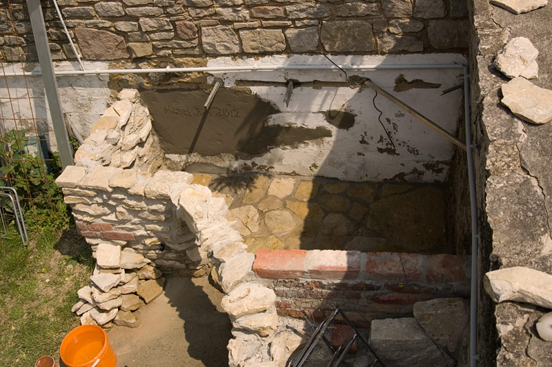

Ihr hattet einige Tage Ruhe vor mir, das ändert sich ab heute wieder :pfeifend:. Ich habe nämlich einen halben Sack Mörtel verbraucht (Anrühren ging super mit dem neuen Bohrhammer) und das heißt es gibt Fotos:
Loch verputzt
Loch verputzt
und damit es nicht so schnell trocknet hängt die Plane darüber. Zwischendurch wurde die Oberfläche noch mit feiner Düse befeuchtet
Ich habe das Loch im Putz doch dicht gekriegt. Einfach etwas Mischung auf das Reibebrett und damit "aufgezogen". Den Tip habe ich von Jörn - :danke: ! Da mein Bohrhammer nun auch gebraucht werden will, ist noch ein Stück Edelstahlprofil mehr in die Wand getrieben worden. Zudem gibt es jetzt noch eine handgeschmiedete Öse im Mauerwerk, an der ich irgendwann einmal etwas festbinden kann. Ich erschrak beim Ansetzen des Bohrers, weil der wie in weiches Holz eindrang. Ich hatte mich letztlich doch für den Makita entschieden.
Nun gehts ans Einschalen.
Eine Frage habe ich aber noch: Kann ich die Schornsteinziegel mit normalem Mörtel vermauern oder wird dem das auf Dauer zu heiß?
Mörtel anrühren ist wirklich schlecht für so eine Maschine. Das verkürzt die Lebensdauer ungemein.
:ksmodus:
Lieber einen richtigen Mörtelmischer kaufen oder eine Billigmaschine zum anrühren verwenden,
dann ist es nicht so dramatisch, wenn die abraucht...
Ist ein schönes Bauwerk bisher!! :respekt:
