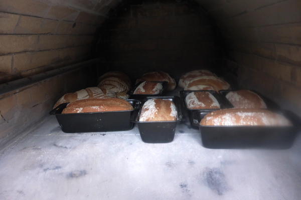

Lydia hat geschrieben:So mein Backtag ist wieder gelungen....Bilder vom Brot hab ich jetzt nicht, aber mein Idee zu bedampfen....einfach genial ! :zustimm:
Auf dem Bild seht ihr jetzt erstmal die Behilfsvariante....die wird die nächste Woche noch optimiert !
Ich habe eine Rohr mit 27mm Außendurchmesser mit Bohrlöcher versehen ( diese müssen jedoch noch e weg größer werden )....später kommt noch ein Trichter zum einfüllen fürs Wasser hin :D
Ich such dafür jetzt den Brausenaufsatz einer alten Blechgießkanne....grins...
Richard schau....hier ist der Ofen auf Temperatur und schon ausgehudelt ....
Es funktioniert einfach SUPER !!! :D
Boah, wie genial!
Hast du das Rohr an die Kuppel angeschraubt?

Das mit dem Rohr funktioniert so gut, dass ich sogar wie in der Bäckerei nach ca 10 min meine Klappe aufziehen muss um den Dampf abzulassen.....sonst reißt das Brot ! ;)
Leider kann ich es Euch noch nicht fertig eingebaut zeigen, da mir der Schornsteinfeger an dem morgen ( wir wollten gerade beginnen ) den Boden unter den Füßen weggezogen hat !
Mein Plan war / ist... das Rohr am Ende noch zuschweißen und ca 3 cm in die Rückwand schieben. Vorne wird dann außen und innen ein Spannring angebracht oder vll auch eine Schlauchschelle ( das seh ich dann noch, was besser geht ) damit das Rohr nicht mehr verruschen kann.
Ich bin ja schon ein älteres Semester und auf die Idee bin ich dadurch gekommen, dass früher in den Bäckereien der Gärraum auf dies Art betrieben wurde ;)

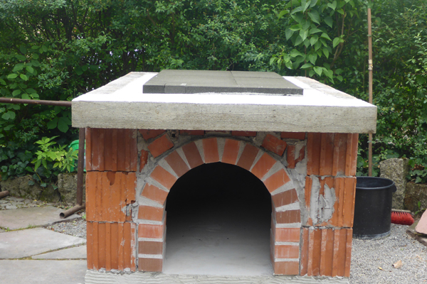

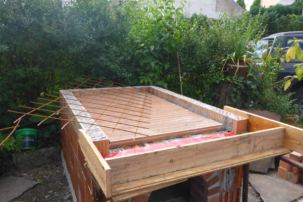

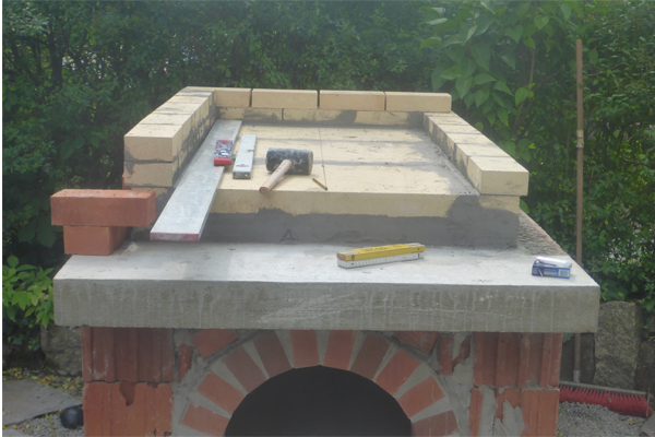

Jacky....hier die Bilder meines Aufbaus
