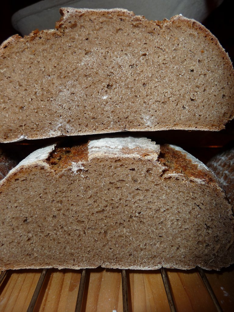

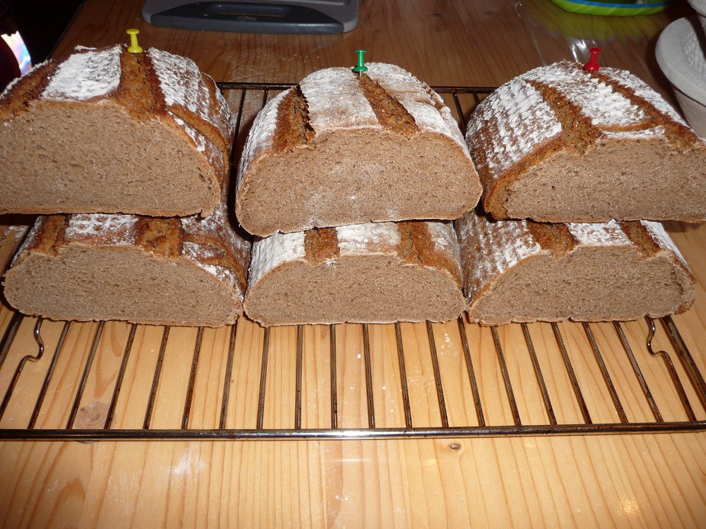

Hier noch die Anschnittbilder:
a) Man sieht, dass das Brot 1 (60 min Stückgare) am wenigsten breitgelaufen ist, das Brot 3 (180 min Stückgare) am meisten
b) von der Porung her finde ich (erstaunlicherweise) das 2 am schlechtesten, das 3 geringfügig besser als das 1. Aber
der Unterschied ist nur marginal.
Fazit:
Der Parameter Stückgare hat (im gemessenen Rahmen von 1 bis 3h) nur ganz geringfügig Einfluss auf die Porung.
Aber insgesamt bin ich jetzt ganz zufrieden mit dem Brot, es ist besser als die ersten beiden Versuche.
Ich denke mal, den letzten Kick hat das Auffrischen des ASG (6h) gebracht.
