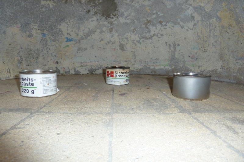

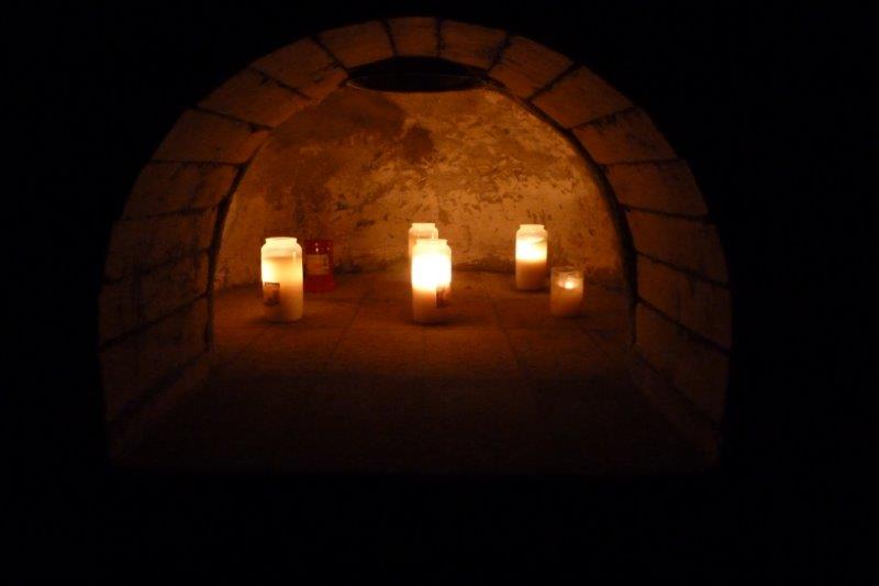

Da ich in den letzten 3 Wochen immer nur eine Schontrocknung gemacht habe (mit Kerzen, Teelichtern und Grablichtern), bin ich heute
dazu übergegangen, das Ganze etwas zu verschärfen.
Ich habe heute abend 3 Brennpasten Behälter entzündet und vorn einen Deckel drauf gemacht, die Temperatur ist nach 45 Minuten bei 38° angekommen.
Ich werde jetzt in der letzten Trocknungswoche weiterhin Brennpaste im Ofen zünden und die Anzahl steigern.
Was würdet Ihr für eine max. Gradzahl empfehlen?
Ab nächster Woche wollte ich dann mit einem Holzfeuer anfangen und dann mit dem Äußeren weitermachen.

- Abends mit einer Falsche Wein auf der Terrasse und Kerzenlich.....

Nach meinem Verständnis entstehen Risse in der Kuppel vor allem durch die unterschiedliche Ausdehnung des Materials, weil es innen heißer ist als außen. Deshalb würde ich Dir empfehlen den Ofen vollständig zu isolieren, bevor Du ihn richtig anfeuerst. Und die Temperatur langsam steigern, besonders bei einer dicken Wandung.

Und vorerst mal unter 100 °C bleiben, damit kein Wasserdampf entsteht ....

Die Brennpaste kenn ich doch .... Handelshof Kanne
