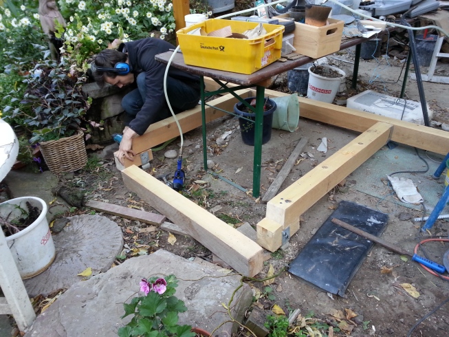

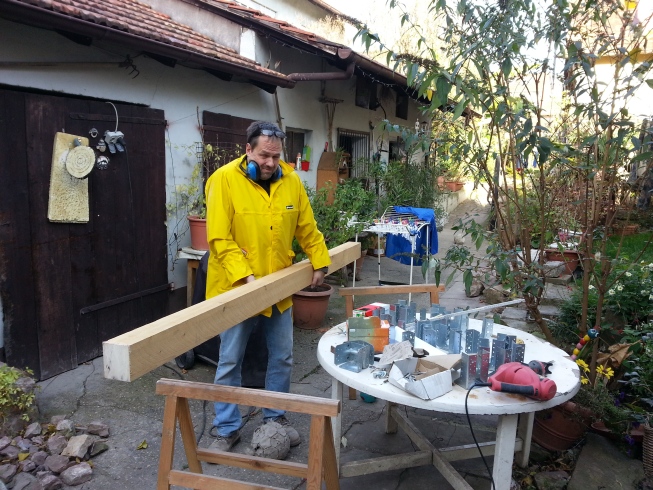

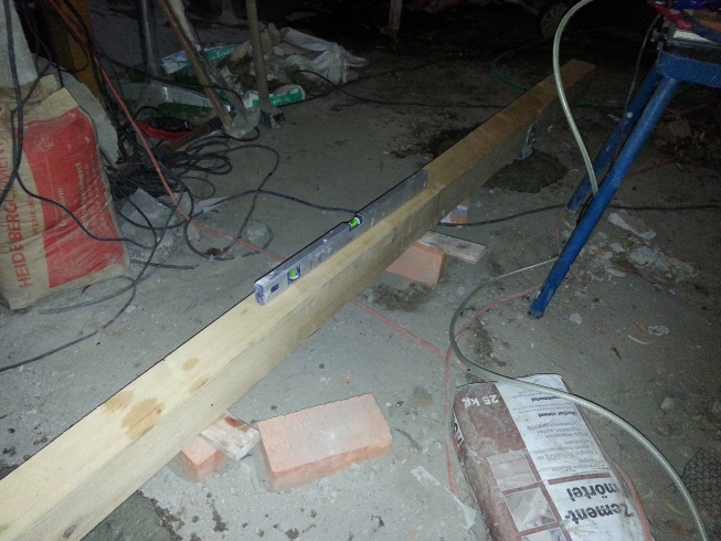

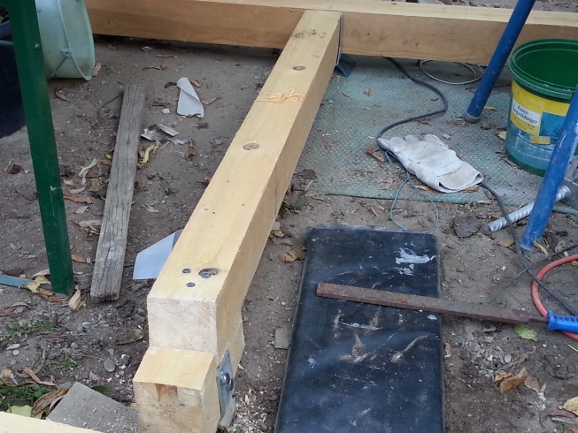

Balken schneiden für den Unterbau.
(Wenn jemand der Tisch inmitten des Gebälks irritiert, hier wächst parallel noch die Ofentürdichtung und der neue Backschieber)

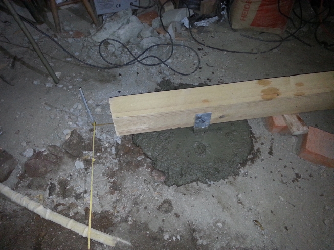

Die meisten Balken konnten wir an den Ständern des Daches mittels Balkenschuhen (Kravatten) befestigen, wobei der uralte Druckluftschrauber hervorragende Dienste leistete - bei über 100 dicken 10x4 Holzschrauben wäre der Arm ein dicker! :-) Also mit dem 5mm Bohrer immer die 4 Löcher pro Balkenschuh am Ständerbalken vorgebohrt, Schuh ausrichten und dann mit dem Druckluftschrauber + Gehörschutz die Dinger reingedonnert

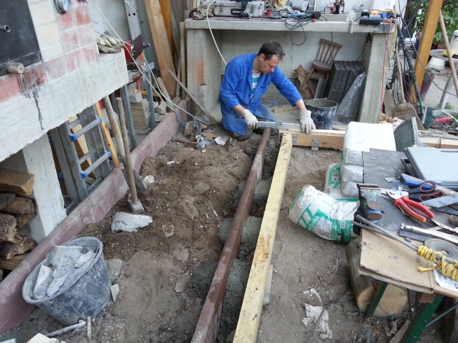

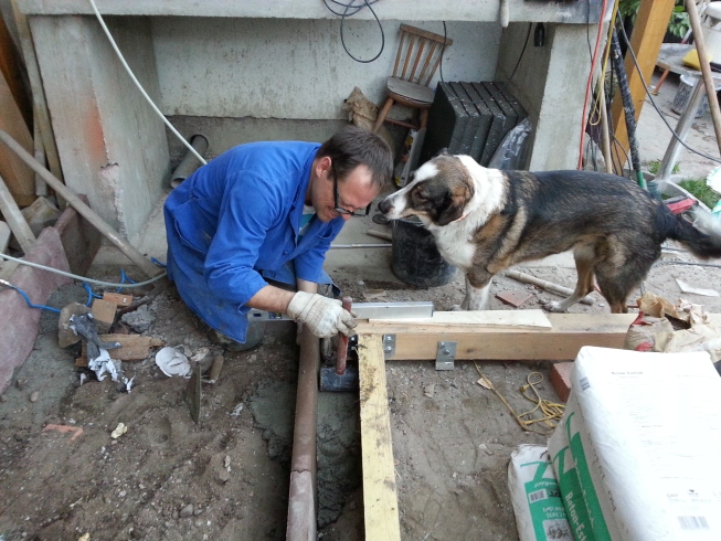

An den Stellen, wo es noch an Ankern im Boden fehlte, wurde ein 60cm tiefes Loch mit ein wenig Baustahl gefüllt und ca. 2 Sack (40kg) Estrichbeton, in den wir dann die schon am Balken festgeschraubten Anker steckten: Balken in Höhe, Neigung, und Richtung ausrichten und 24 Stunden genau so festhalten! :-) :muah:

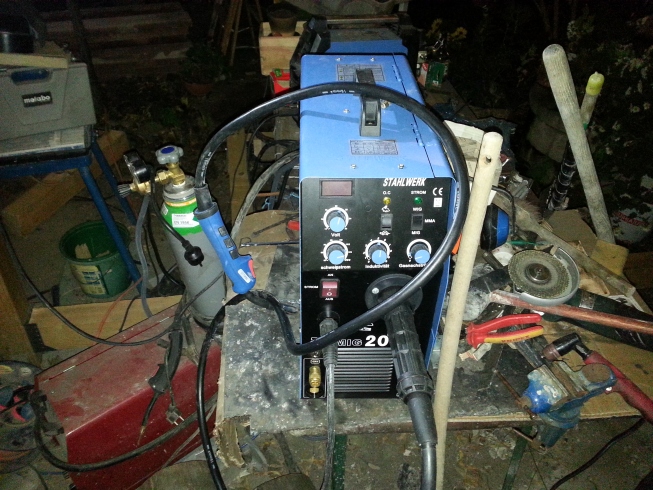

Merde alors! Das Schweißgerät ist verreckt! Der Fördermechanismus hat sich in Einzelteile aufgelöst. War aber auch ein billiges Baumarktding, das dennoch 7 Jahre gehalten hat. Da der Plasmaschneider von Stahlwerk so genial war, habe ich mich entschlossen, ein WIG-MIG-MAG Teil vom gleichen Hersteller zu erwerben. Soll ja im Sommer noch ein Grill wachsen und der Käfer wartet auch noch auf seine Renovierung

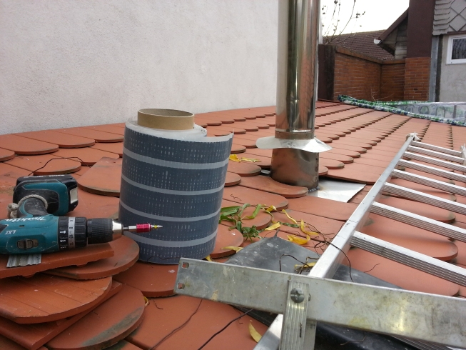

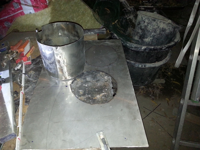

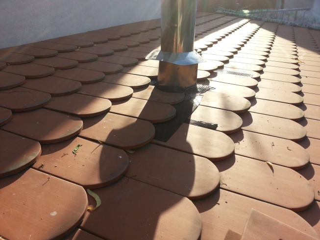

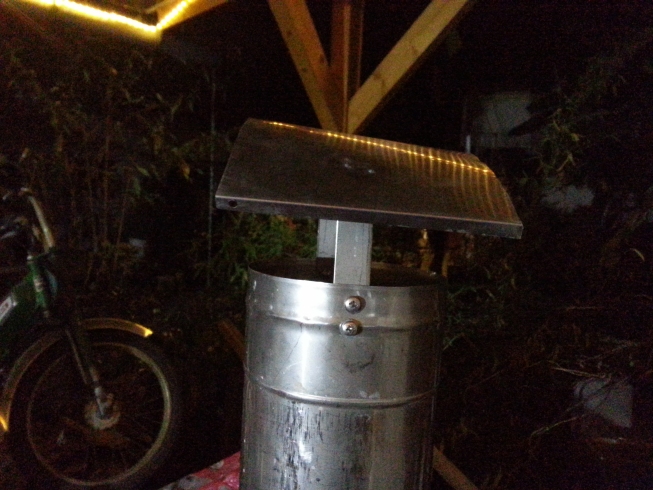

Die Dachdurchführung: Edelstalplatte beim Schrott geholt und ausgeschnitten, Neigung ca. 12°, dann einen Edelstahlkragen angeschweißt, der aus den Resten der Dunstabzugshaube kommt:
Regenhaube drauf:
MIttels einer enorm klebenden Folie von meinem Freund Mike (bester Dachdecker von Welt!) unter den Bibern abgedichtet:
...in der Abendsonne fertiggestellt:

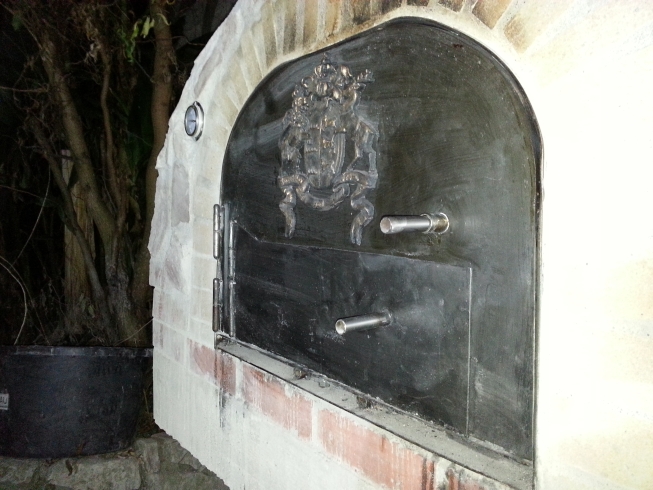

Zur Verzierung der Ofentür hat "ein Schuß aus der Bucht" geführt: historisches Grenzemblem Baden-Württemberg. (Von hinten Löcher eingebohrt, Gewinde reingeschnitten und mittels Papierabdruck die Löcher auf die Ofentür übertragen, gebohrt und von innen verschraubt)

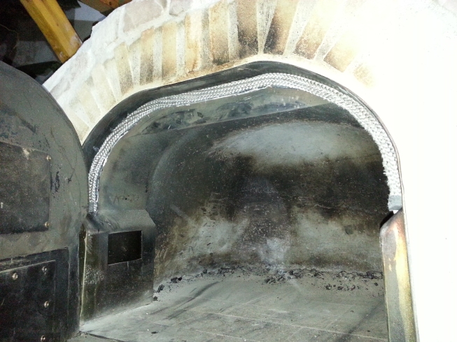

Innen an der Ofentür wurde jetzt mit (dem neuen) Schweißgerät ein Ringband angeschweißt, auf das dann eine asbestfreie Glasfaser-Ofendichtschnur aufgeklebt wurde

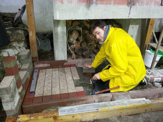

Nachdem jetzt die Balkenpositionen des Unterbaus bestimmt waren, konnten die Randsteine gesetzt werden, in deren Inneren dann die Pflastersteine gesetzt werden sollen. Befestigt werden die "Rasenkantensteine 100x25x5cm" mit Estrichbeton, "erdfeucht" angemacht. Erdfeucht, damit man ihn etwas auftürmen kann, sonst fließt er dir weg!
Ab und zu kommt die Bau-Aufsicht vorbei:
Das Lachen ist uns ein paar Säcke später schnell vergangen :-)

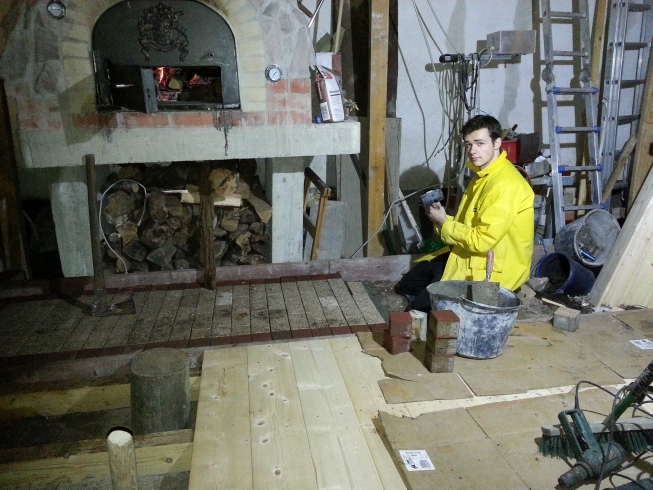

Chris hat hier sein Pflasterstein-verlege-debut abgeliefert! 10 Sekunden ErklärBär gemacht und er legte los

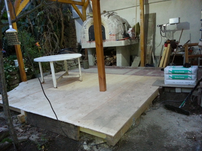

Noch 38 Stunden bis zur Geburtstagsfeier! :dog: Jetzt arbeiteten wir um die Wette!

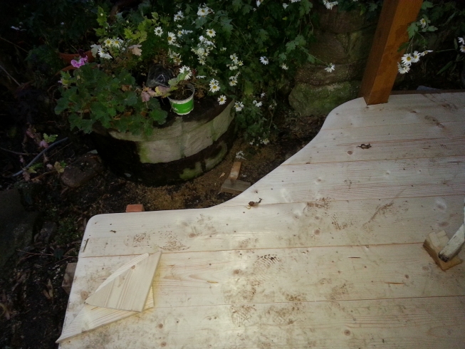

Das Holz am Boden ist übrigens bewusst einfach gewählt: rusitikal soll es werden. Außerdem brauchen wir den Regenwald, nix tropische Hölzer! Fichtenbretter aus heimischer Produktion. Schön glattgehobelt. Zum Lackieren ist jetzt leider keine Zeit mehr. Wenn es wieder warm wird, schleifen wir das Ganze nochmal ab und lackieren es mit Bootslack aus dem Baumarkt.
...Überraschung: die Initiale hat er verewigt - feine Idee, guter Sohn! :danke:

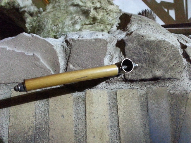

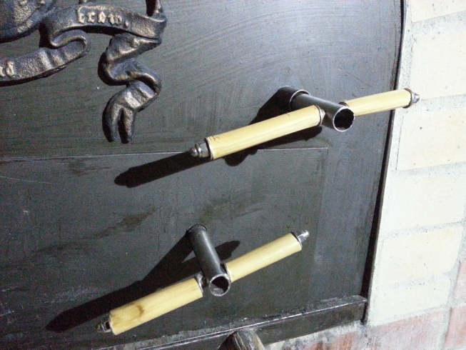

Was dem Ofen noch fehlt: Griffe! Im Fundus der Schrottkiste sind zum Glück noch ein paar angerostete Gewindestangen aufgetaucht. Pro Griff brauchten wir 2 Hutstopmuttern, ein paar Unterlegscheiben und irgendein langes Holz mit Hohlraum.. BAMBUS!!! Ab in den Garten, eine Stange des Riesenbambus gefällt (trockene) und mit der Japansäge abgelängt.
Griffe & Boden fertig um 17:10 - Gäste kommen um 17:30. Das nennt man JUST IN TIME LIEFERUNG! Verrückt? Nö, aber nah dran.. :muah: :muah: :muah:
