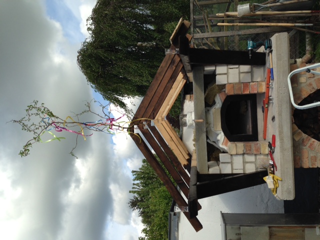

Gerd so wird das was....nur...bitte die Bilder drehen...weißt schon, Nackenschmerzen :muah:

Bei mir (Tablet) sind die Bilder "richtig" rum.......
Kleinen Tipp nach Franken:
Bildschirm drehen! Bloß ned das Gnagg verdreh´n.
:rofl: :rofl: :rofl:

:danke: Martin
Auf die Idee bin ich noch gar nicht gekommen, ist nur gut, dass es hier im Forum auch Gescheite :applaus: gibt

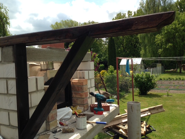

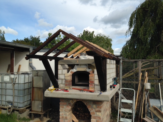

hier mal der Status Quo.......

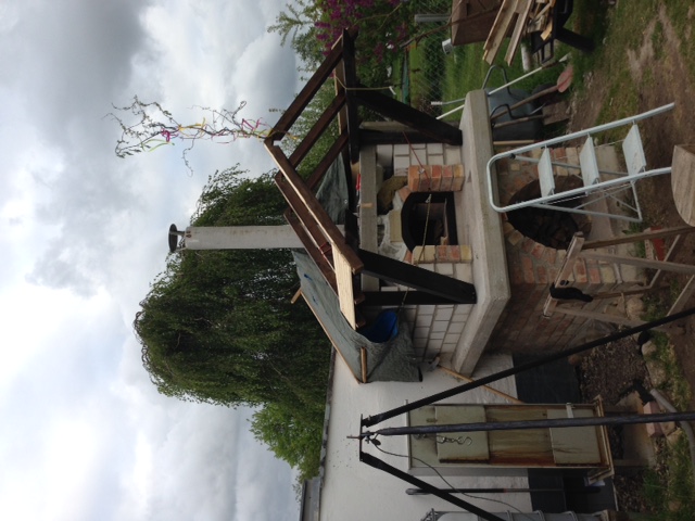

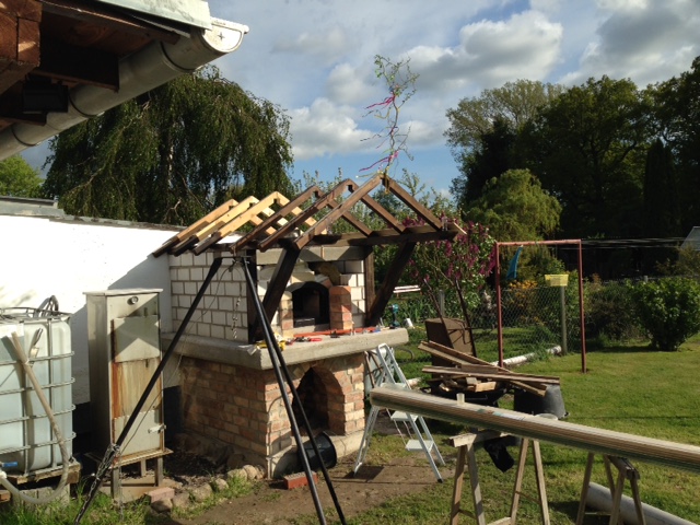

Korpus größtenteils fertig gemauert Bogen vorne u Giebel kommt diese Woche
Türzarge ist montiert
Ofen ist isoliert
Dachstuhl steht......, aber seht selbst
Beste Grüße
Gerd
PS : Nein, mein Ofen steht nicht schief und ein First kommt noch rein :pfeifend:

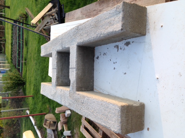

Sturz für Kamin, selbst geschält u betoniert
Fußpfette 1
Fußpfette 1
Fusspfette 2
Fusspfette 2
Dachstuhl 1
Dachstuhl 1
Dachstuhl 2
Dachstuhl 2
Richtfest 1
Richtfest 1
Richtfest 2
Richtfest 2
Re: So, dann möchte ich denn auch mal......, HBO in MV
Gerd, da hast du die Schlagzahl aber mächtig erhöht. :respekt:
Und es gefällt mir sehr, was ich da so sehe.
Ich befürchte nur, dass dein Räucherofen jetzt Minderwertigkeitskomplexe bekommt. ;)
Das mit der Firstpfette wäre mir ohne deine Erwähnung gar nicht aufgefallen. :rofl: :rofl: :rofl:

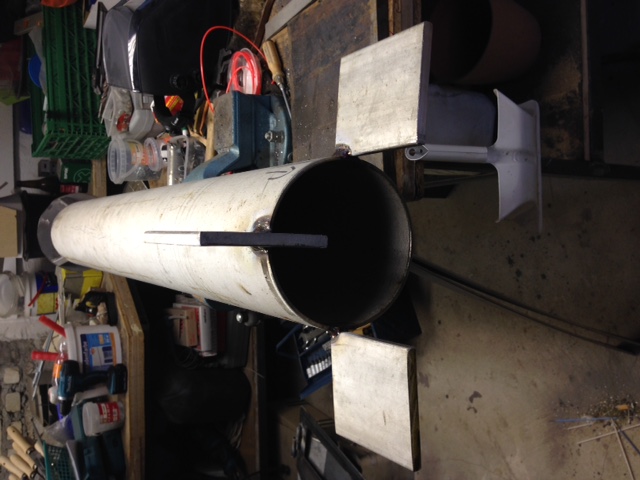

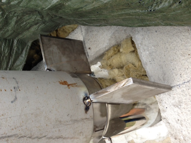

heute habe ich mal das Kaminrohr probeweise aufgesetzt.

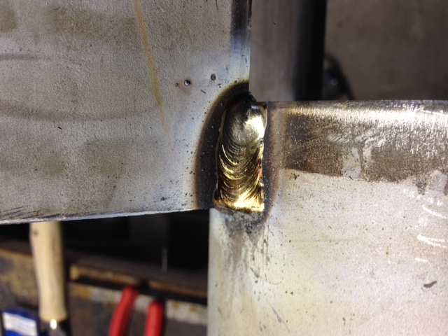

Da mir das Rohr zu schwer ist um es einfach auch den Schamottabzug aufzusetzen, habe ich 3 Knotenbleche aus 10 mm starken V2A Flachstahl angeheftet. Hierbei habe ich zum Kaminsturz ca 3-4 mm Luft gelassen. Da kommen dann vor Endmontage noch vorgespannte, 5 mm dicke VA Flachstahlstreifen drunter
Anschl habe ich die Knotenbleche noch verschweißt .
Somit fange ich mit dem Betonsturz nicht nur die Mauerwerkslast des Kamins sonder auch das Gewicht des dickwandigen Kaminrohr ab.
Beste Grüße
Gerd
