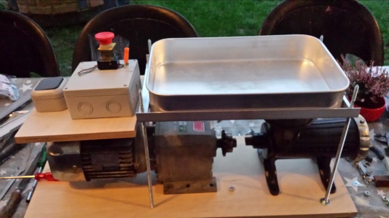

So lange ist es her , aber hier ein update .
Fleischwolf Material.jpg (90.31 KiB) 2179 mal betrachtet
Das war ein kleiner Einkauf an Zutaten , der Rest schlummert hier schon länger .
Fleischwolf provisorisch.jpg (93.04 KiB) 2179 mal betrachtet
Leider hab ich mich in der Menge der Unterlegscheiben verkalkuliert und ein paar Schrauben fehlen noch .
Vielleicht klappt es ja morgen .
Die beiden Wellen fluchten auch noch nicht , die Welle von dem Wolf ist höher als die vom Motor .
Muss also noch eine Höherlegung eintragen lassen . :motz:
Dann kann endlich verkabelt werden , die Kupplung zwischen den Wellen heb ich mir zum Finale auf .
Re: Elektriker unter uns ?
Fast Endspurt :applaus:
Der Motor ist verkabelt und läuft , könnte fast noch schneller sein .
Einlaufdüse zur Schnecke ist montiert und die Fleischwanne ausgerichtet und hat ein schönes grosses Loch .
Die Kupplung zwischen Motorwelle und Fleischwolfwelle ist Eigenbau und funzt ähnlich einer Klauenkupplung .

Das Loch in der Fleischwanne hat einen Lochdurchmesser von 68 mm und zwischen Fleischwanne und Wolfschnecke sind 115 mm .
Würde also in Richtung 67 mm Durchmesser und einer Stopflänge von 110 mm perfekt passen . ?
