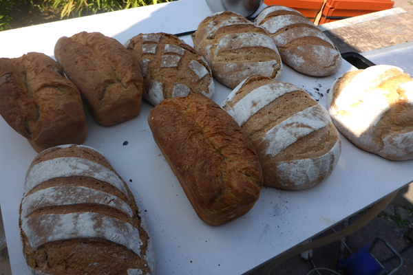

Meinen ersten Backtag würde ich als gelungen bezeichnen :D
Jedoch ein klein wenig heißer hätte der Ofen sein dürfen.....beim nächsten mal dann ;)
Walnussbrot, Kartoffelbrot, Kümmelbrot, Dinkelvollkornbrot, Bauernbrot....
