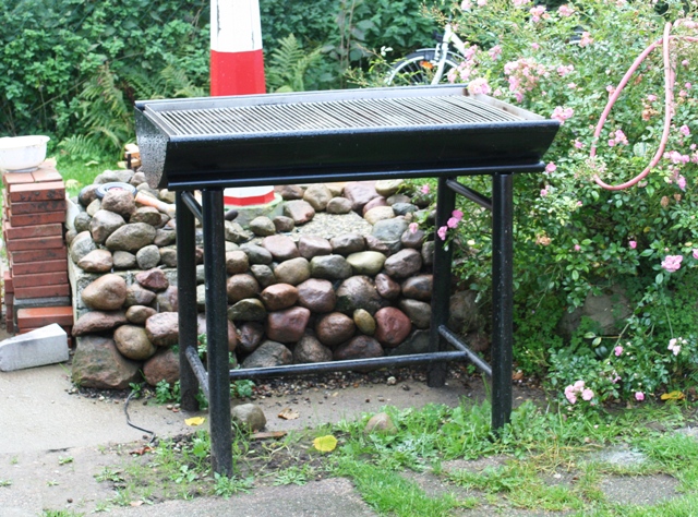

ich hatte noch ein größeres Ausdehnunggefäß (85cm Durchmesser 400L) da hab ich zwei Feuerschallen draus gebaut und meinen Grill. Und einen Räucherschrank hab ich ja schon.

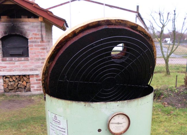

...mit Ofenbau hat das bei meinem Räucherofen nicht wirklich etwas zu tun. Ich habe einfach nur den Wasserbehälter abgeschnitten.
Das 'Rohr' stelle ich dann auf eine Feuerschale, oben drauf kommt ein Deckel mit einem Tortengitter zum Anhängen der Räucherhaken.
Das Thermometer ist aus dem Angelladen, das war's.
sieht nicht toll aus, funktioniert aber!

Der Deckel mit dem Tortengitter...
Übrigens stammt dieser Ofen auch aus Wittingsthal und nicht wie oben gesagt aus Eisenach...

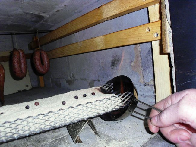

Hier nun die Bilder vom Kalträuchen...
Im Vordergrund der Sparbrand. Streckmetall abgekantet - fertig.
Innenansicht mit Probewurst
Mit Anzündgel und einem kleinen Behälter zünde ich die Späne an. Hier liegen jetzt noch einige Wacholderbeeren
auf den Spänen. Ich bilde mir ein, dass es den Geschmack beeinflusst ;)

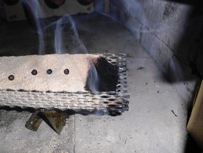

Anzünden...
Anzünden...
Es dauert dann ca 7-8 Stunden, bis alles verbrannt ist. Dabei steigt die Temperatur im Ofen nicht wirklich an.
Los geht's mit dem Rauch
