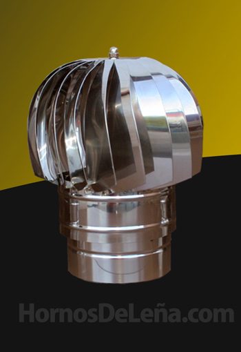

Leute eine Frage an die Profis, damit ich mir weiter Gedanken machen kann.Hardy hat geschrieben:Viele viele Tipps gibt es von den Profis. Nun hoffe ich bald das Optimum geplant zu haben.
Kamin:
Wichtig ist die Kaminlösung. Der Kamin ist vorne überm Aschekasten und geht dann mit einem Fuchs nach hinten zum Kamin. Funken werden dann wohl keine mehr rausfliegen. Der Fuchs kann zum reinigen vorne geöffnet werden.
Zuluft
Luft bekommt das Feuer durch einen belüftbaren Ascheabwurf.
Wenn ich den Kamin wie geplant verlege. Welchen Durchmesser soll ich machen? 130mm / 150 mm ?
Kann ich in den Fuchs das normale Ofenrohr verlegen oder sollte es besser emailliert oder Edelstahl sein? Zu bedenken ich baue das Ding ja in unmittelbarer Nähe zum Meer. Obwohl wir wenig mit Rost zu tun haben muss ich sagen.
Den weiteren Kamin werde ich an der Rückwand der vorhanden Mauer hochziehen. Mir schwebt vor die Abluft von Grill und evtl. Räucherofen alles duch eine Haube abzuleiten. Auf der Haube ein dickes Rohr und so einen rotierenden Hut, der die Luft nach oben zieht.

Warum willst Du in den Fuchs ein Rohr einbauen, wenn Du das Gewölbe mauerst kannst Du doch die Steine abwechselnd legen oder stellen dadurch entsteht eine Verzahnung mit der Du den Fuchs dann mauern kannst. Vorteil ist Du hast ein wenig mehr Masse zum Speichern und der Funkenflug sollte geringer sein da der Fuchs besser die Wärme aufnehmen kann. Ich hab es bei meinem Ofen so vor.
