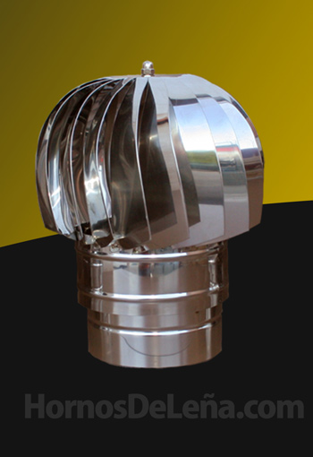

Da habe ich noch garnicht dran gedacht. Ich war der Laienhaften Meinung, daß ich da max 1 m. Schornstein nach oben darufpacke mit so eine Drehding drauf....Steinofenbäcker hat geschrieben: Als mir die Geschichte zu hoch wurde ( damit er richtig zieht ) habe ich doppelwandiges Edelstahlrohr aufgesetzt.
Ich möchte meinen Ofen mit einem Fuchs oben in der Mitte machen.
Abzug vorne, über's Dach nach hinten in einen Kamin und dann durch ein gemauertes Dach nach außen.
- tiro-acero-hornos-de-barro-pereruela-artesano.jpg (45.84 KiB) 9341 mal betrachtet

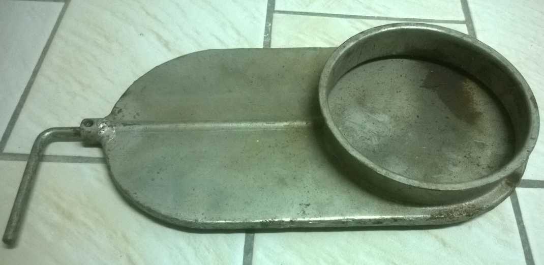

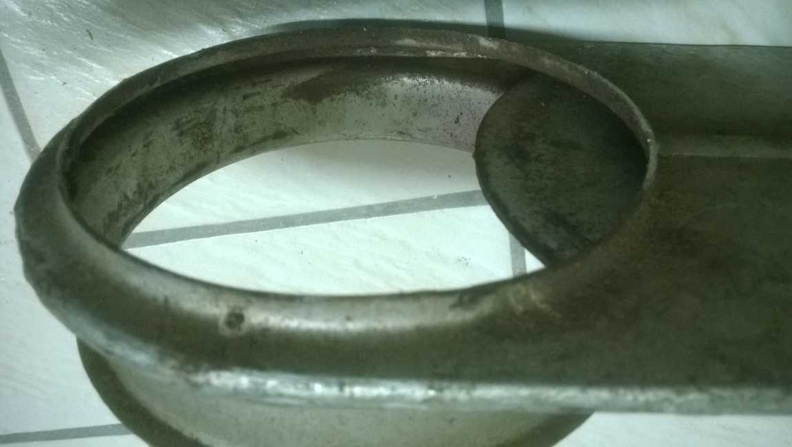

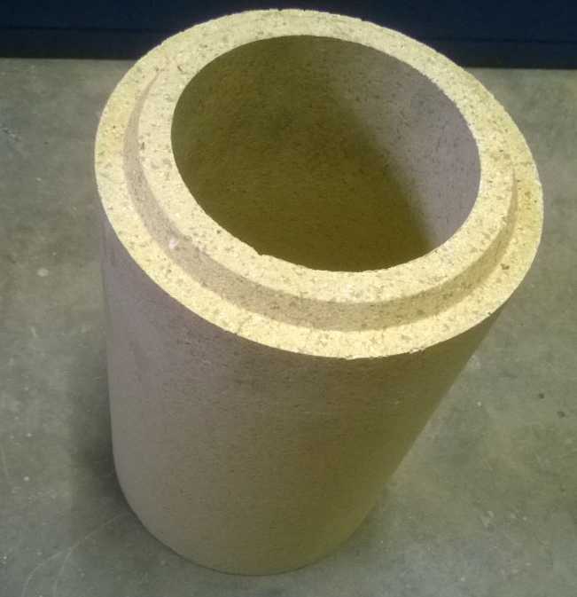

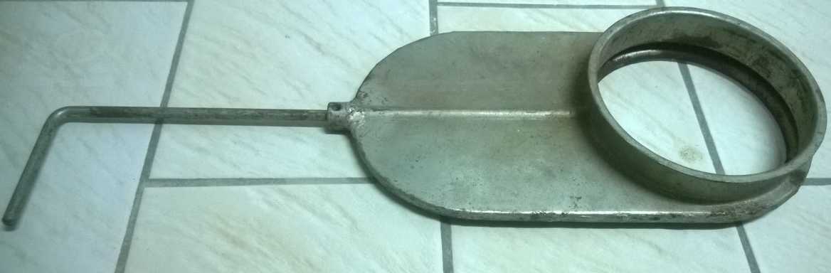

bin ja immer noch dran Materialien für den Bau meines SBO zu sammeln.
Heute hätte ich noch Fragen zum Schornstein.
1.) Mir ist ein Schieber aus Blech in die Hand gefallen.
Der Aufbau soll sein: Kuppel aus feuerfesten Beton, darauf ein Schamotterohr
(ca. 27cm Länge, Innendurchmesser 120mm), darüber möchte ich entweder diesen
Schieber oder eine Klappe einbauen. Darüber möchte ich mit einem Rohr mit einem
Durchmesser von 120mm oder 130mm weiter fahren.
Was haltet Ihr von diesem Schieber (Durchmesser ca. 130mm)? Er hat seitlich und
nach oben etwas Platz in der Führung (zum Ausdehnen). Die Schieberplatte ist aus
3mm dickem Blech, das Gehäuse ca. 1mm dicker Blech. Wird dieser Schieber
funktionieren oder wird dieser zu heiß? Oder ist es sinnvoller eine Klappe einzubauen?
2.) Das Rohr möchte ich mit Backsteinen umbauen. Die Backsteine möchte ich auf
zwei Betonstützen aufbauen, die seitlich auf den Mauern aufliegen.
Ist es sinnvoll, den Hohlraum zwischen Rohr und Backsteinen bis oben mit Perlite
aufzufüllen? Oder läßt man besser den Hohlraum? Wie habt Ihr den Abschluß oben
beim Austritt der Ofenrohres aus dem Backsteinschornstein ausgeführt? Gibt da
entsprechende Blech- oder Betonabdeckungen dafür? Es soll ein Blechhut über
das Rohr als Regenschutz montiert werden. Oder ist es sinnvoll, nur einen
Backsteinschornstein nach dem Schieber bzw. Klappe zu bauen?
Bin auf Eure Meinungen gespannt.
Danke.

Re: Schornstein
Hallo Andreas,
den Schieber finde ich gut. Du solltest nur vorher ausprobieren, ob sich der Mechanismus bei Hitzeeinwirkung betätigen lässt.
Falls es funktioniert, würde ich das Gestänge seitlich rausführen, damit es bei geöffneter Drossel nicht im Weg ist und dich bei der Bedienung des Ofens behindert.

Re: Schornstein
Hallo Steini,
das Material sollte aber dick genug wegen der Hitze sein, oder?
Bei der Entfernung vom Feuer sollte der Schieber nicht mehr
direktem Feuer ausgesetzt sein. Werde den Schieber beim
nächsten Grillen mit ins Feuer legen.
Wie sieht es mit dem Ascheflug aus? Meinst Du, das Schieber-
gehäuse könnte sich mit der Zeit voll mit Asche zu setzen?
Sollte ich da so eine Art Revisionsöffnung zur Reinigung
einbauen?
Danke.
