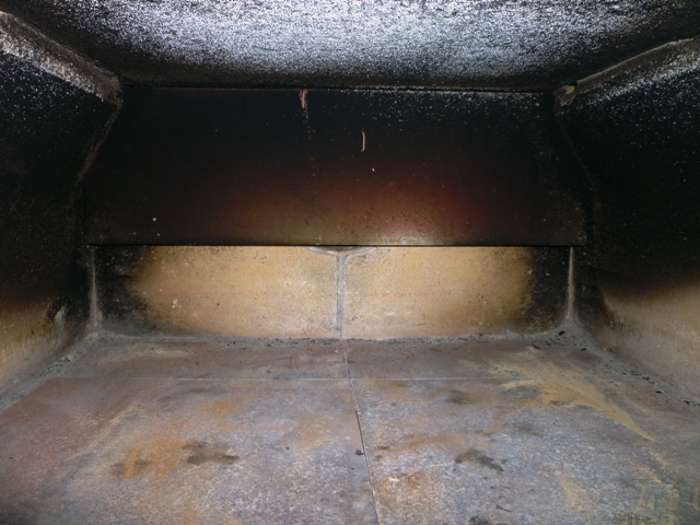

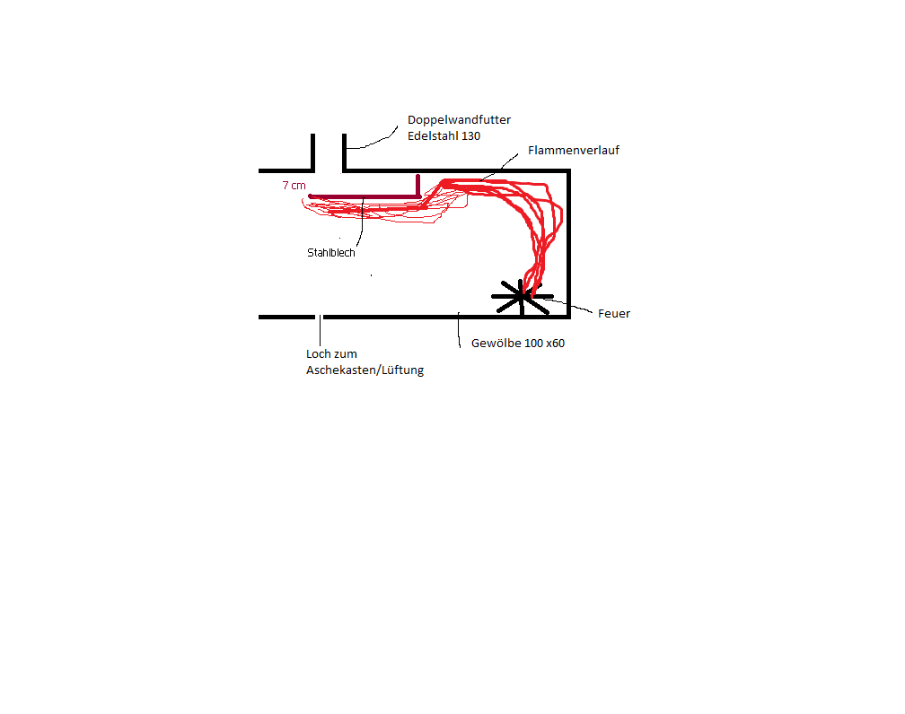

Re: Schornstein
Bin zwar kein Experte,
aber für einfache Lösungen.
siehe Photo Hitzeschild .
In dieser Ausführung für " Heckauslass "
Für das Ofenrohr im " Gewölbe " braucht man dann ein abgewinkeltes Bech.
Abstand zum Ofenrohr ca. 7 cm.
LG Bernd
LG Bernd
- Hitzeschild.JPG (224.71 KiB) 11947 mal betrachtet
- Stahlblech abgewinkelt.png (22.55 KiB) 11947 mal betrachtet
