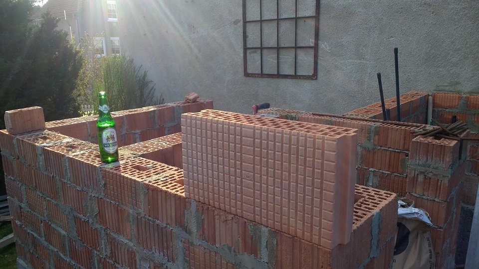

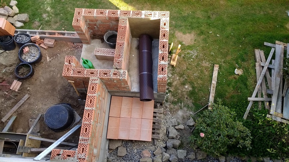

Gestern standen noch einige arbeiten abseits des Backofens an. Ein bisschen weiter bin ich aber doch gekommen.
Der Sockel ist fertig gemauert. Ich hoffe das ich morgen die Innenwände verputzen kann.
Bin gespannt wie das klappt. Im großen Stil habe ich das noch nie gemacht
. wird schon gehen...
Hier sind ein Paar Fotos von gestern:
...und Feierabend Ich hoffe das ich Bis zum Wochenend die Verschalung gezimmert habe damit ich am nächsten Samstag die Betondecke gießen kann

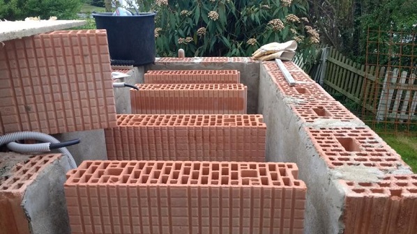

So in der Art habe ich mir meinen Schalungsunterbau gedacht: Die Platte darf mal probeliegen: <-- Passt Und unter die Planziegel ein paar Betonstäbe die ich zur Seite wegschlagen kann: Könnte so funktionieren..
