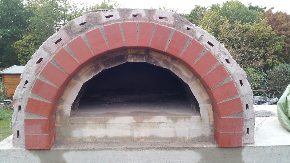

So Heute mal ein wenig weiter gemacht.

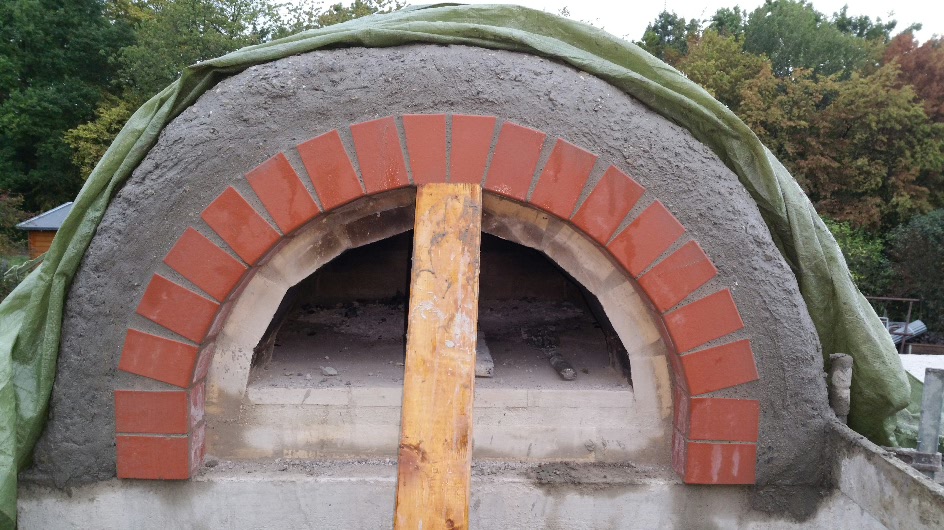

Sonntagsarbeit :wirr: Iso und Beton sind fertig.

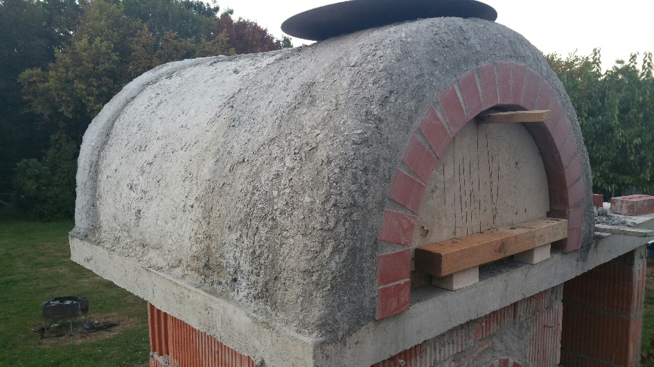

Hier noch ein Bild von der Seite. In den nächsten Tagen wird er sauber verputzt. :undwech:
