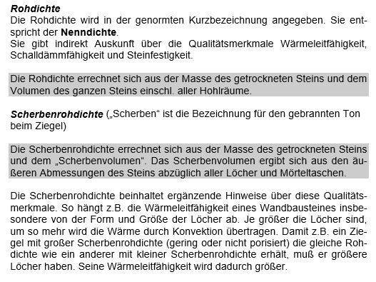

In einem Artikel im Netz wurden Ziegel mit einer Scherbenrohdichte von 1,8 kg / dm3 als geeignet für den Backofenbau eingestuft. Daraufhin habe ich nochmal ein bissel gesucht und dies hier gefunden:
- Rohdichte.JPG (79.07 KiB) 10636 mal betrachtet
