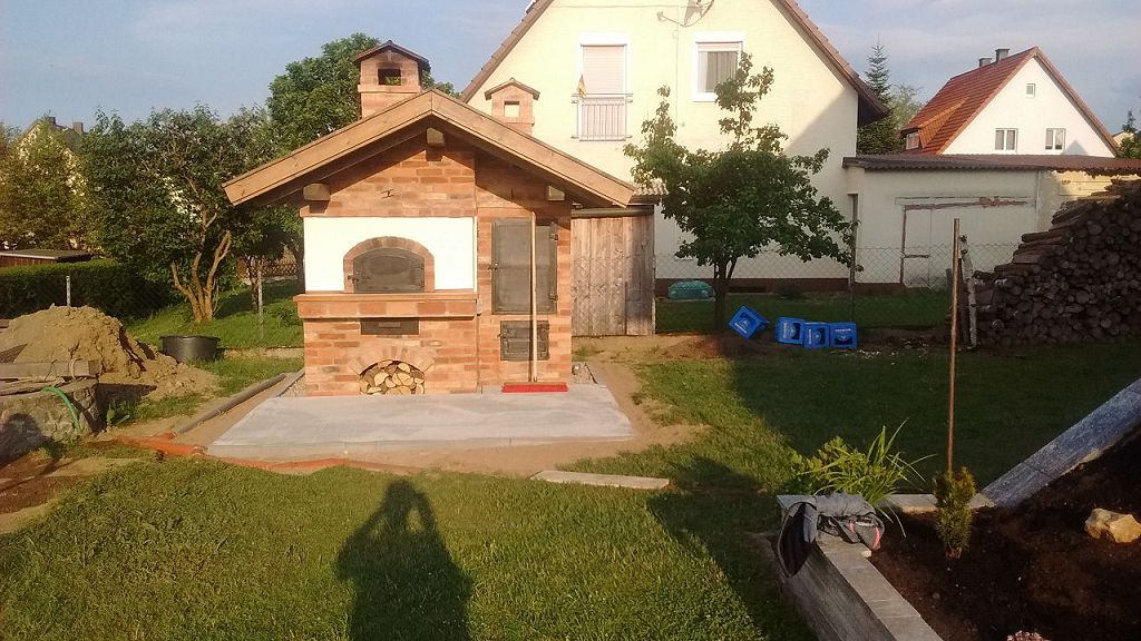

Re: Ofengalerie
Beitrag von BOT »

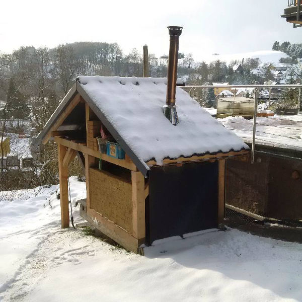

Oberbergischer Steinbackofen
Erbauer
  • BOT
Fertigstellung/Baujahr
  • 2015
Bauart (Kuppel/Tunnel)
  • Tunnel
Backfläche: Material, Isolierung, Abmessung TxB oder D
  • Schamottsteine, Schaumglas, 80 x 55 cm
Gewölbe: Material, Isolierung, Höhe
  • Schamottsteine, 28 cm hoch, Schaumglas + Steinwolle
Besonderheit
  • Dem Haus optisch angepasst
Link zum Ofen
Gruss Dietmar

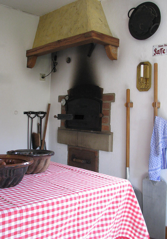

Re: Ofengalerie
Beitrag von googlehupf »
Googlehupfs kleines Backhaus
Erbauer
  • Googlehupf
  • 2008
  • Tunnelgewölbe
  • 5 cm Schamottsteine, 6,5 cm Schaumglas, 93 x 63 cm
  • Ascheschacht mit Auffangkasten (Schublade)
  • 12 cm Schamottsteine, 6,5 Schaumglas + 10 cm Lehm, 31 cm hoch
Besonderheit
  • Der Ofen ist außen an eine Doppelgarage angesetzt.
    Die Bedienung erfolgt von innen. So kann das ganze Jahr, bei Wind und Wetter gebacken werden.

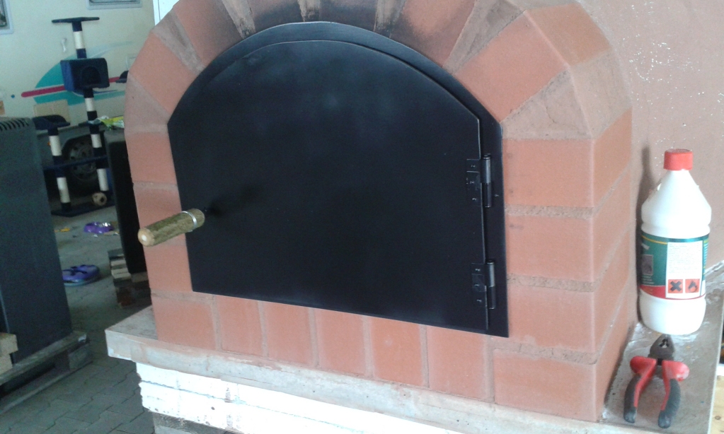

Fränkisches Atomkraftwerk für Pizza
sorry, da ich kein Gesamtfoto mit Tür haben hier die aktuelle Tür.
Erbauer
  • JohnDooe
  • 2015
  • Kuppel
  • Lehm/Ton/Sand, Strohlehm, 125 x 100 cm
  • Backfläche 75x75 cm
  • handgeformte Lehm/Tonsteine, 60 cm hoch, Lehmstroh, Lehm
Besonderheit
  • Außer den 19 Torbogenziegeln und ein paar Biberschwänzen alles selbstgebaut
  • Steht auf alten Europaletten, daher mit Stapler fahrbar
  • Gesamt-Baukosten deutlich unter 100 Euro
  • Erstlingswerk. War eigentlich nur mal ein Test aus einer Laune heraus :-)

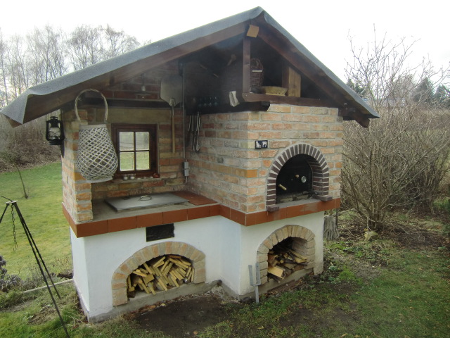

Beiträge: 1063
Re: Ofengalerie
Beitrag von ovi »
Steinbackofen/Grill Kombination
Erbauer
  • Frank
  • 2013/2014
  • Tunnel
  • Schamottesteine, Schaumglas, 80x65cm
  • Schamottesteine, 45cm hoch, Steinwolle+ Perlite/Zementgemisch
Besonderheit
  • offenes Backhaus mit integrierter Grillfläche
Link zum Ofen

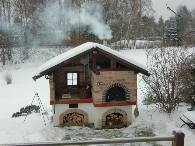

Golo
Pyromane
Pyromane
Beiträge: 460
Re: Ofengalerie
Beitrag von Golo »
Golos Steinbackofen
Erbauer
  • Markus
  • 2013/2014
  • Tunnel
  • Schamottsteine, Schaumglas, 120 x 90 cm
  • Schamottsteine, Zementperlitegemisch 5 cm + Steinwolle 5cm, 45 cm hoch
Besonderheit
  • auf der Rückseite ist eine multifunktionale Grillstelle
Link zum Ofen

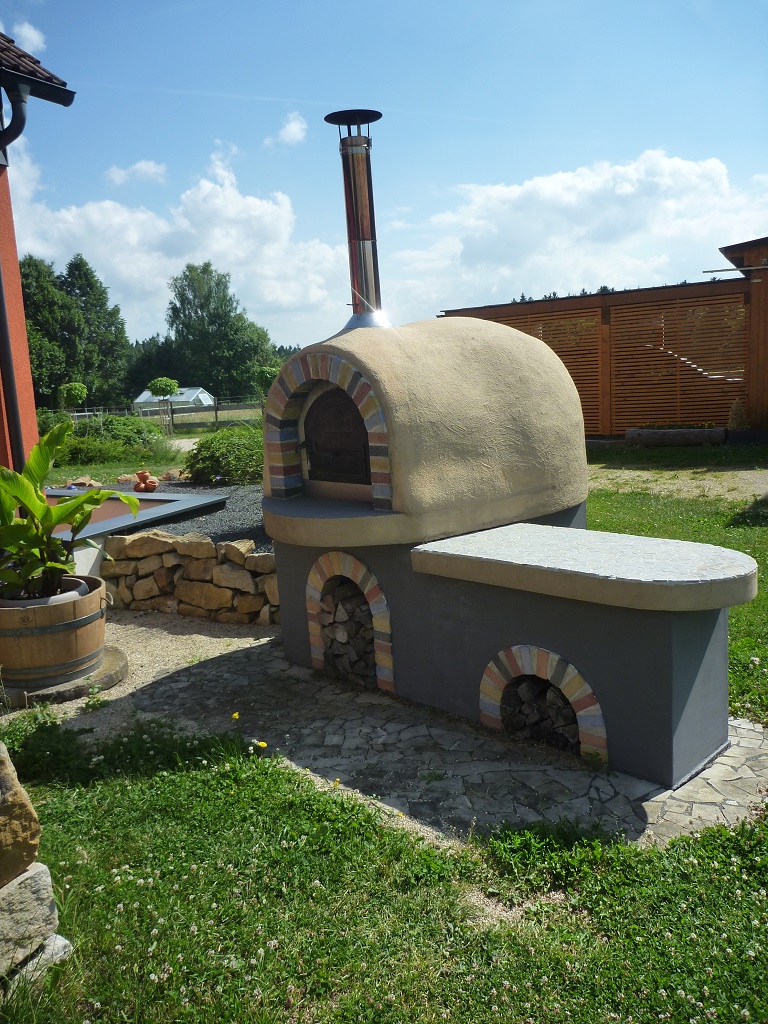

Alex
Re: Ofengalerie
Beitrag von Alex »

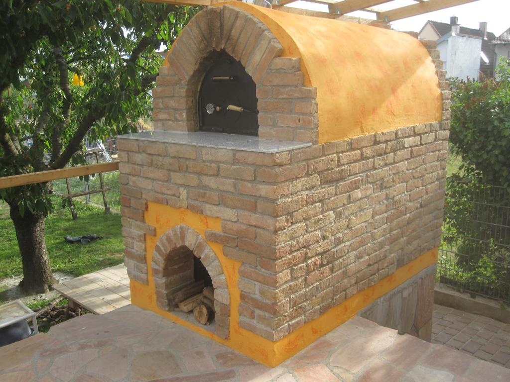

Oberpfälzer Steinbackofen
Erbauer
  • Alex
  • 2014
  • gemauerte Kuppel
  • Schamottsteine, Kalzium-Silikatplatten, Durchmesser 90cm
  • Schamottsteine, 10cm Steinwolle/ca.6cm Betonaußenhaut, ca. 50 cm hoch
Besonderheit
  • farbige Mauerbogensteine sind selbst gefärbt bzw. gegossen worden
  • seitlicher Einschub für Ofenlicht oder Temperatursensor
  • gemauerte Kuppel
Link zum Ofen

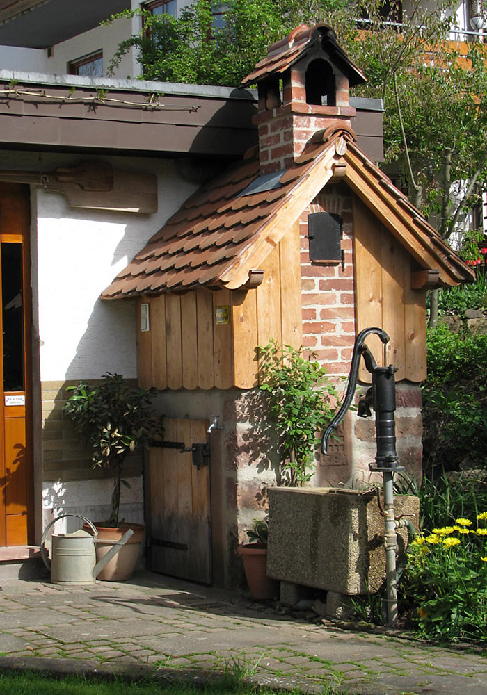

SebastianL
Einheizer
Einheizer
Beiträge: 8
Registriert: Di 8. Nov 2016, 18:13
Wohnort: Eslarn
Re: Ofengalerie
Beitrag von SebastianL »
Steinbackofen aus der Oberpfalz
Erbauer
  • Sebastian Lindner
  • 2016
  • Tunnel
  • Schamottsteine, Schaumglas, 90 x 80 cm
  • Schamottsteine, 45 cm hoch, Schaumglas + Steinwolle
Besonderheit
  • Räucherkammer mit angebaut
Link zum Ofen
