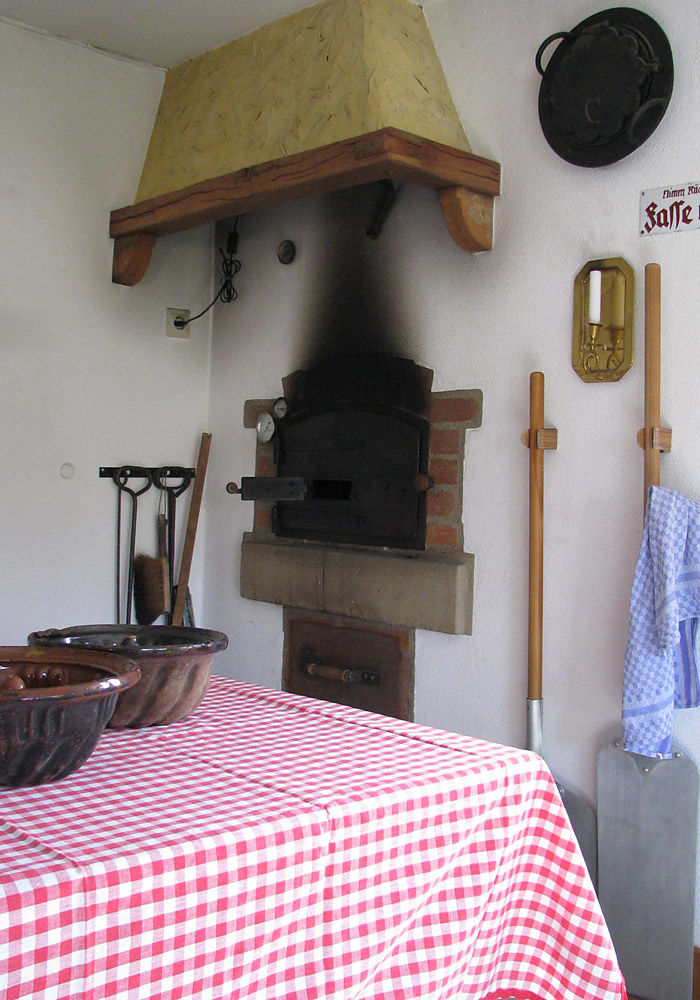

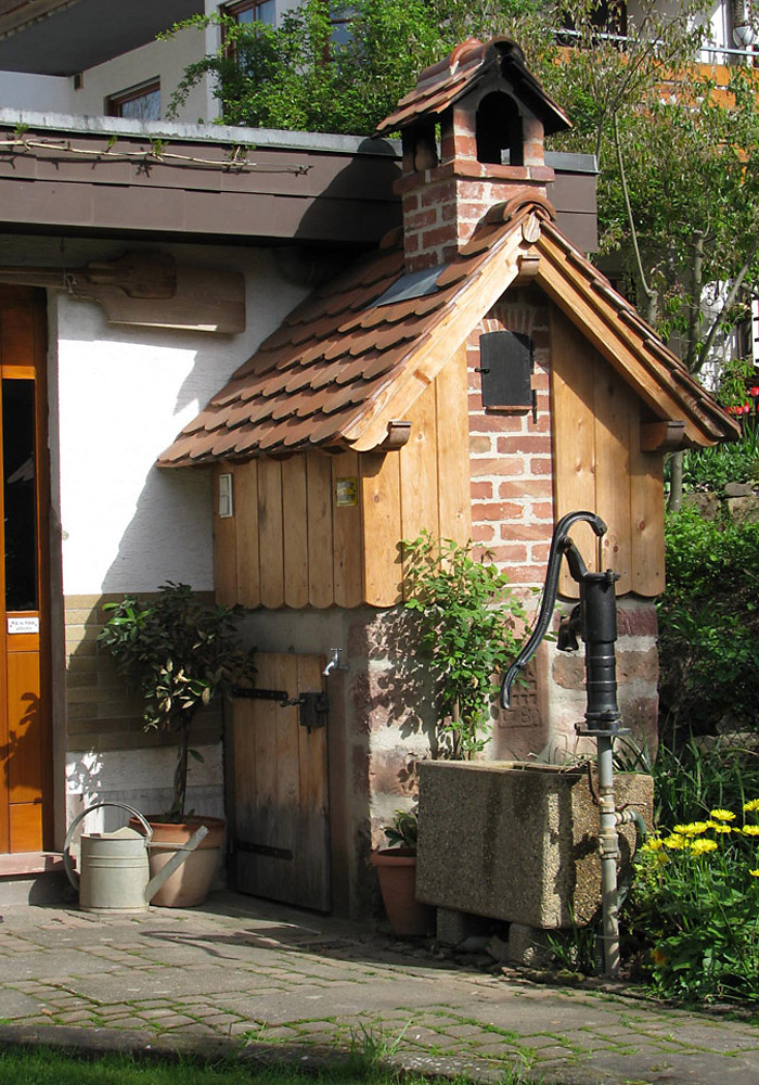

Googlehupfs kleines Backhaus
- außen.JPG (316.76 KiB) 12912 mal betrachtet
- innen.jpg (225.4 KiB) 12912 mal betrachtet
Erbauer
Fertigstellung/Baujahr
Bauart (Kuppel/Tunnel)
Backfläche: Material, Isolierung, Abmessung TxB oder D
- 5 cm Schamottsteine, 6,5 cm Schaumglas, 93 x 63 cm
- Ascheschacht mit Auffangkasten (Schublade)
Gewölbe: Material, Isolierung, Höhe
- 12 cm Schamottsteine, 6,5 Schaumglas + 10 cm Lehm, 31 cm hoch
Besonderheit
- Der Ofen ist außen an eine Doppelgarage angesetzt.
Die Bedienung erfolgt von innen. So kann das ganze Jahr, bei Wind und Wetter gebacken werden.

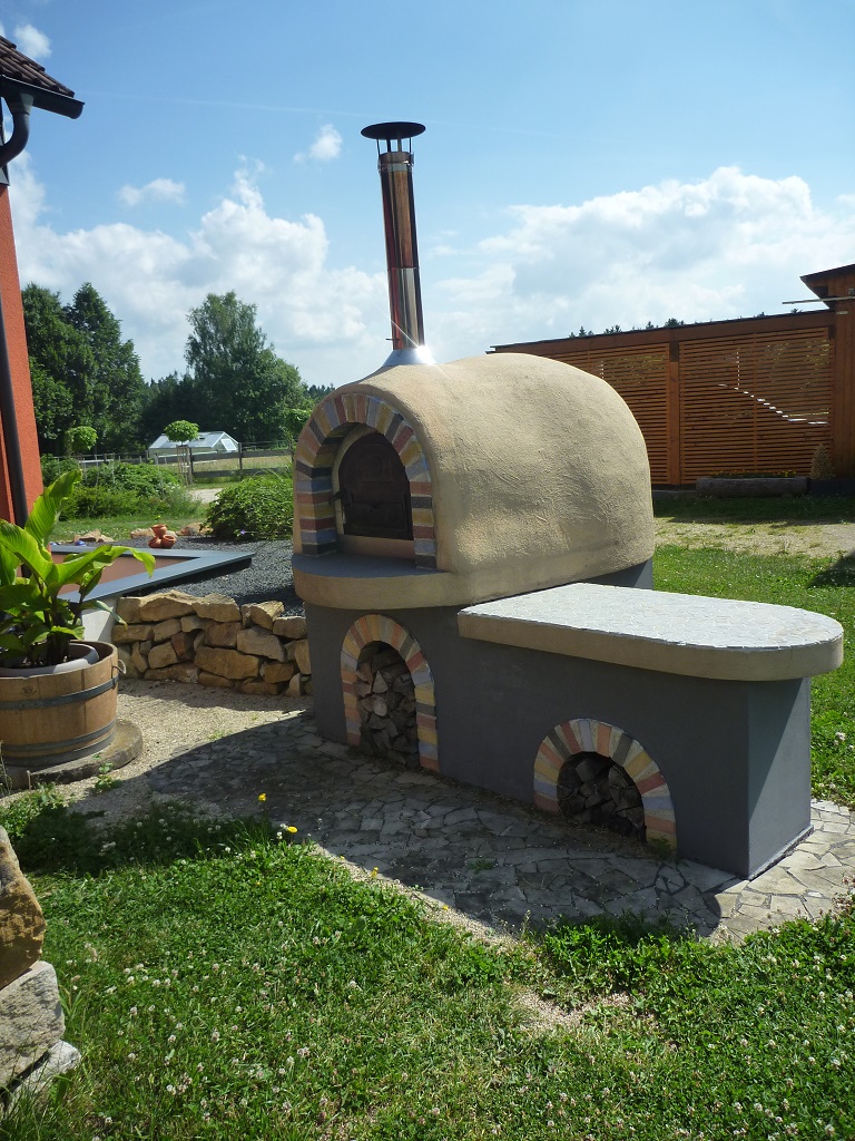

Oberpfälzer Steinbackofen
- OfengesamtKlein.jpg (363.45 KiB) 11991 mal betrachtet
Erbauer
- Schamottsteine, Kalzium-Silikatplatten, Durchmesser 90cm
- Schamottsteine, 10cm Steinwolle/ca.6cm Betonaußenhaut, ca. 50 cm hoch
Besonderheit
- farbige Mauerbogensteine sind selbst gefärbt bzw. gegossen worden
- seitlicher Einschub für Ofenlicht oder Temperatursensor
Link zum Ofen
