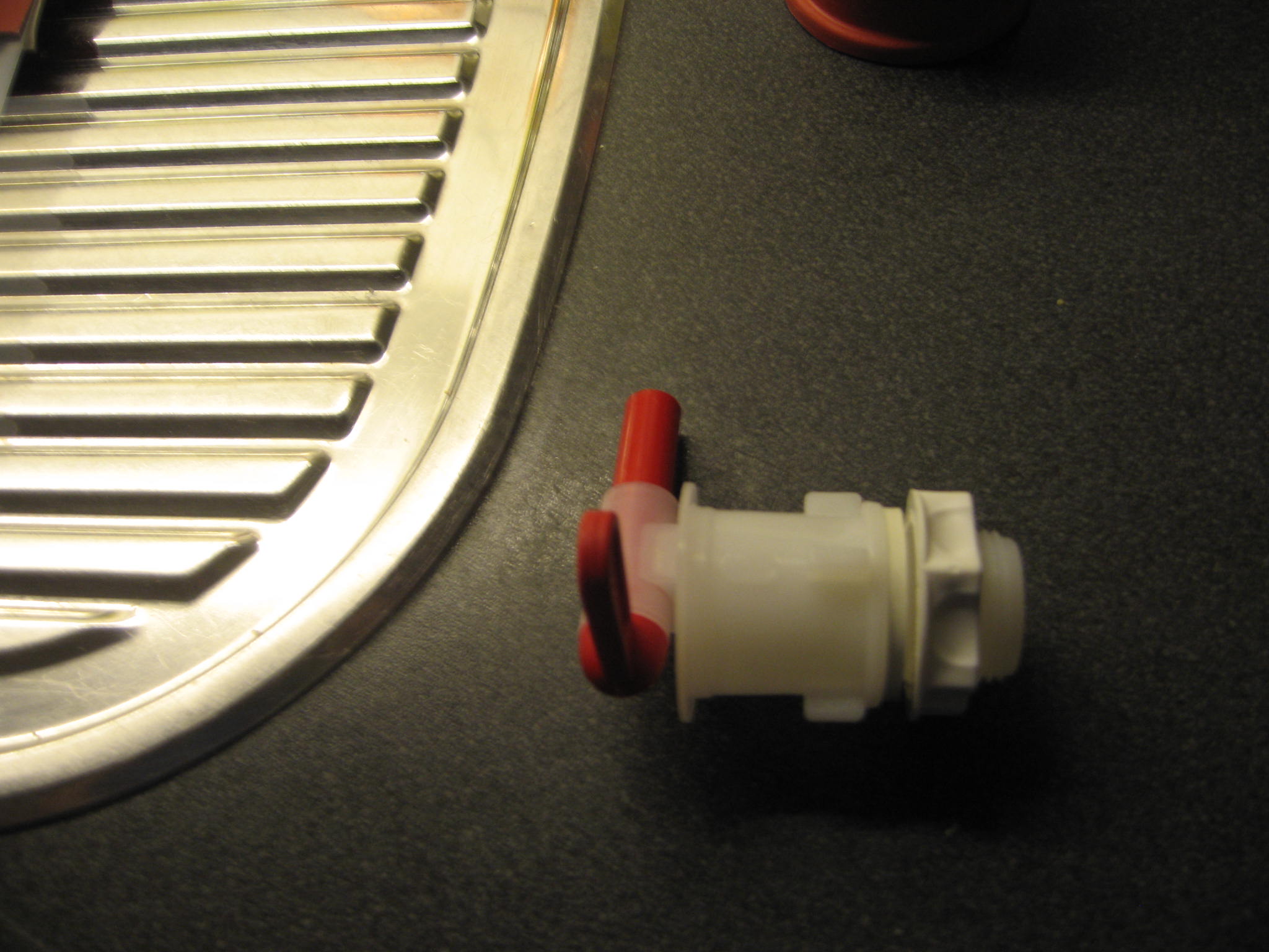

Zapfhahn für den Garbehälter
(286.7 KiB) 588-mal heruntergeladen

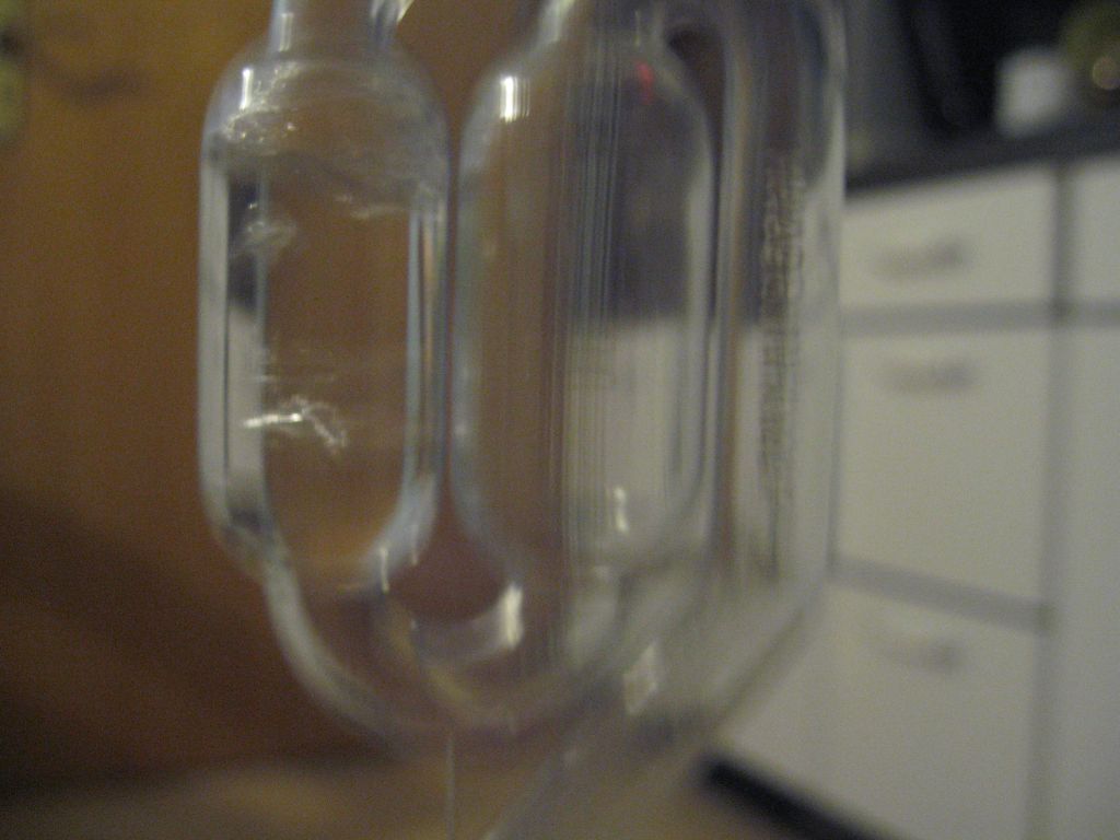

Gärspund
(191.3 KiB) 588-mal heruntergeladen

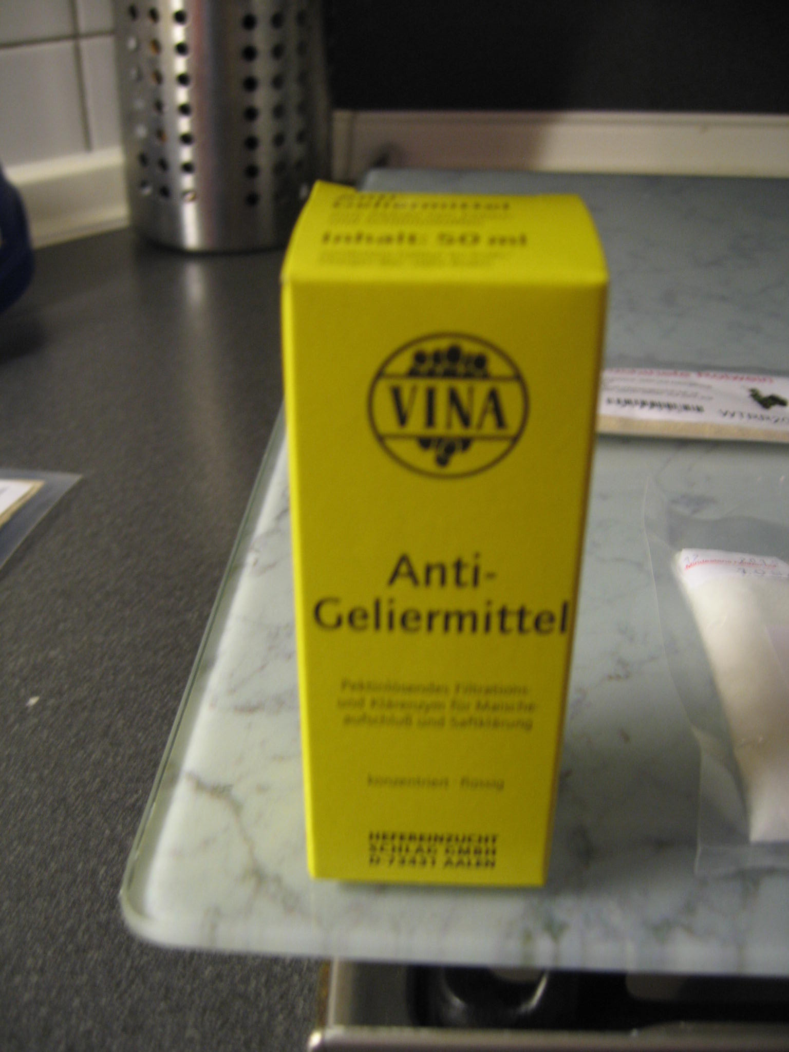

Antigeliermittel
(236.06 KiB) 588-mal heruntergeladen

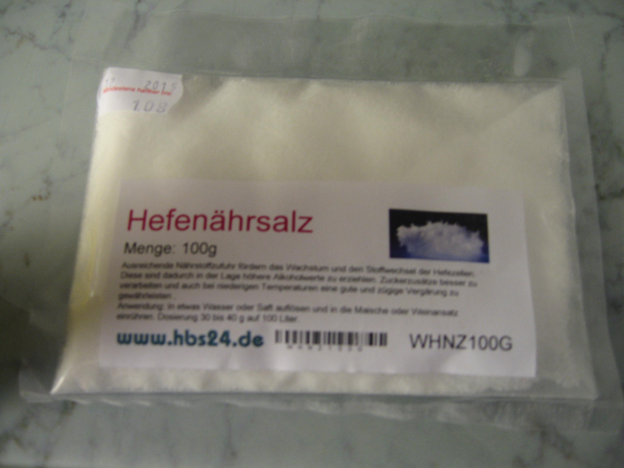

Hefenärsalz
(202.28 KiB) 588-mal heruntergeladen

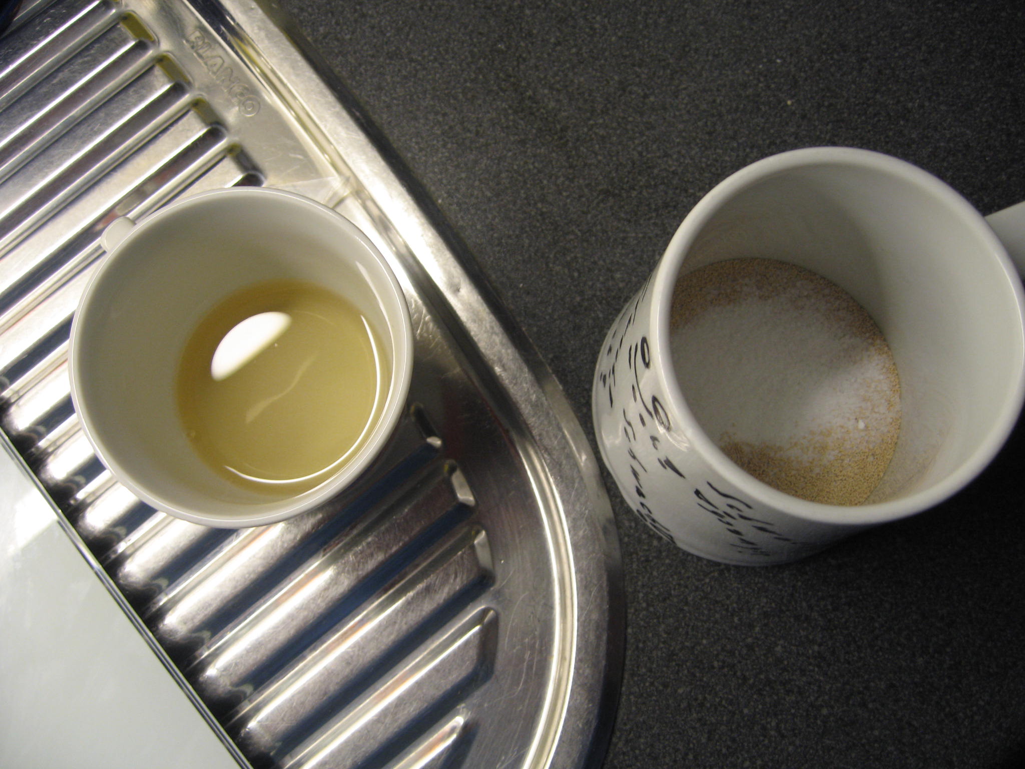

Danach kam dann der Honig rein,
Honig
(230.36 KiB) 585-mal heruntergeladen
Dann das Antigeliermittel, Reinzuchthefe( hier jetzt Rotwein, dieses wurde mitgeliefert, leider kein Portwein :weinen: :weinen: :weinen: ) sowie abschließend das Hefenährsalz.
Antigeliermittel, Reinzuchthefe Rotwein, Hefenährsalz
(342.49 KiB) 585-mal heruntergeladen

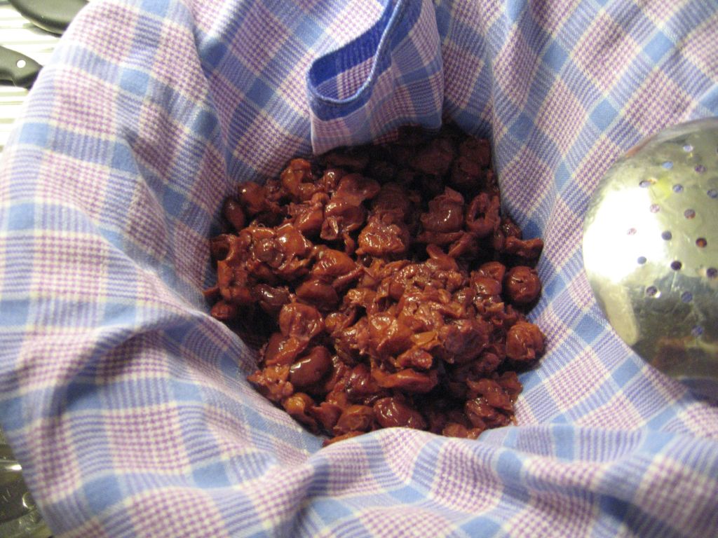

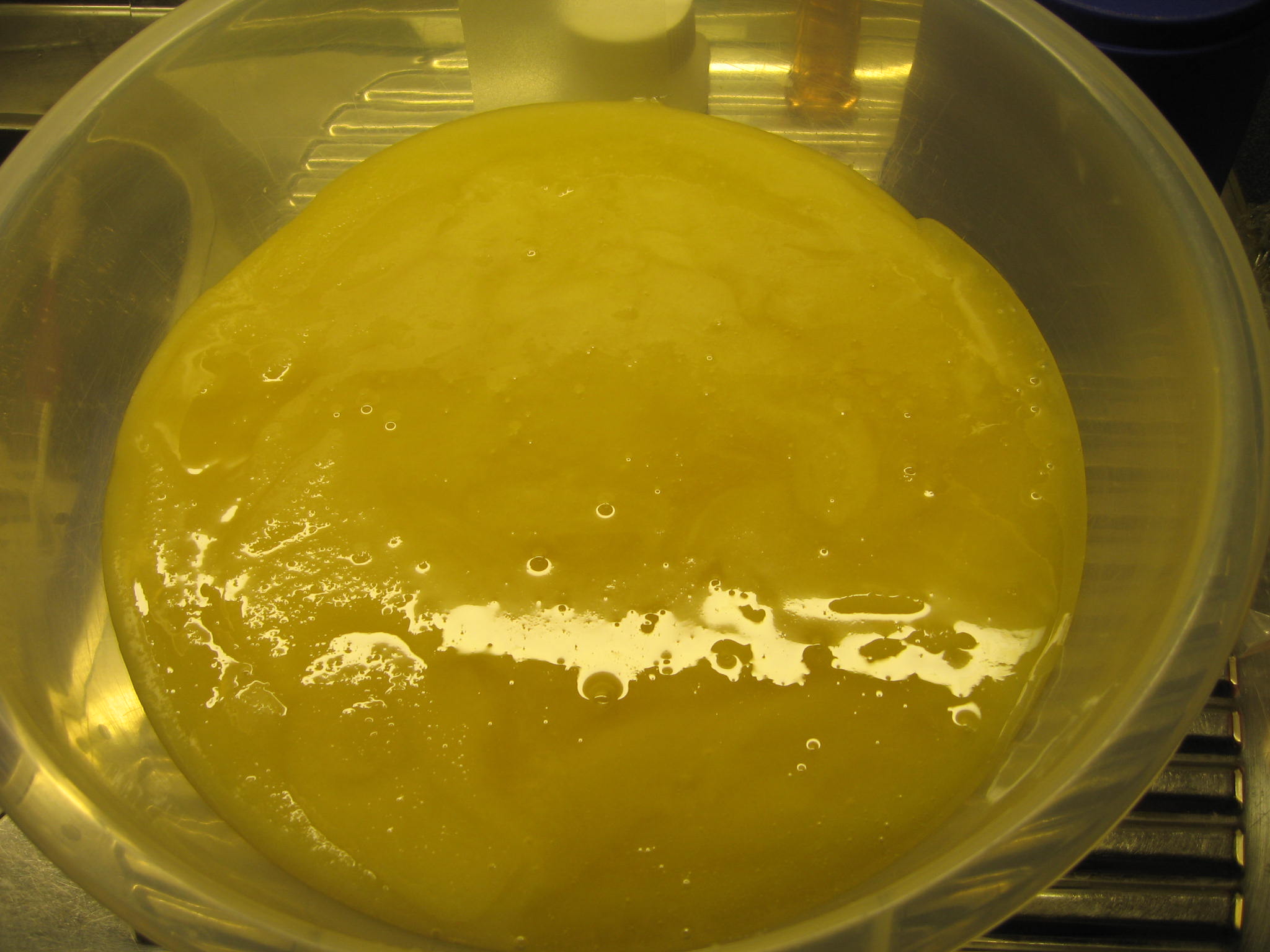

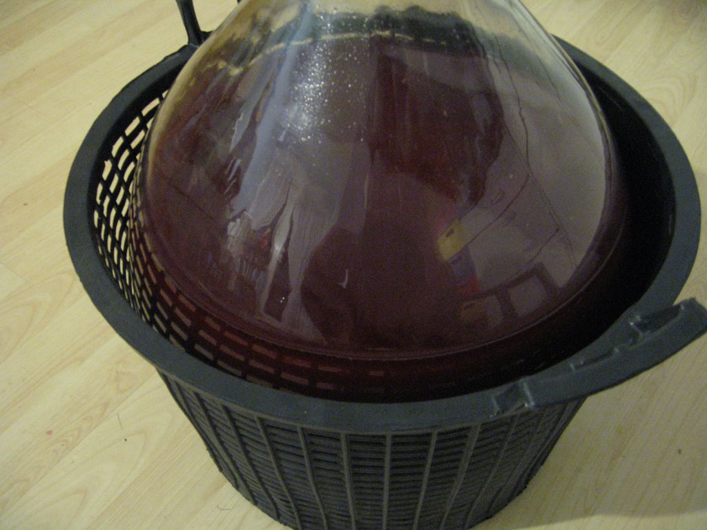

So nach 14 Tagen im Keller gab es heute Abend noch was zu tun es sollte alles in den Gärballon:
Die zu bearbeitende Menge.jpg (107.21 KiB) 14215 mal betrachtet
Kirschen noch im Safte.jpg (178.25 KiB) 14215 mal betrachtet
Die ersten Kirschen sind zum auspressen bereit.jpg (158.07 KiB) 14215 mal betrachtet
Im Gärballon.jpg (108 KiB) 14215 mal betrachtet

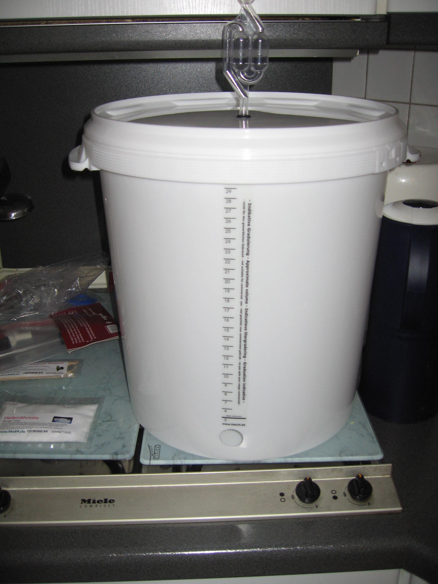

Nach fünf Minuten mit Verschluß und Gärspund.jpg (82.32 KiB) 14215 mal betrachtet

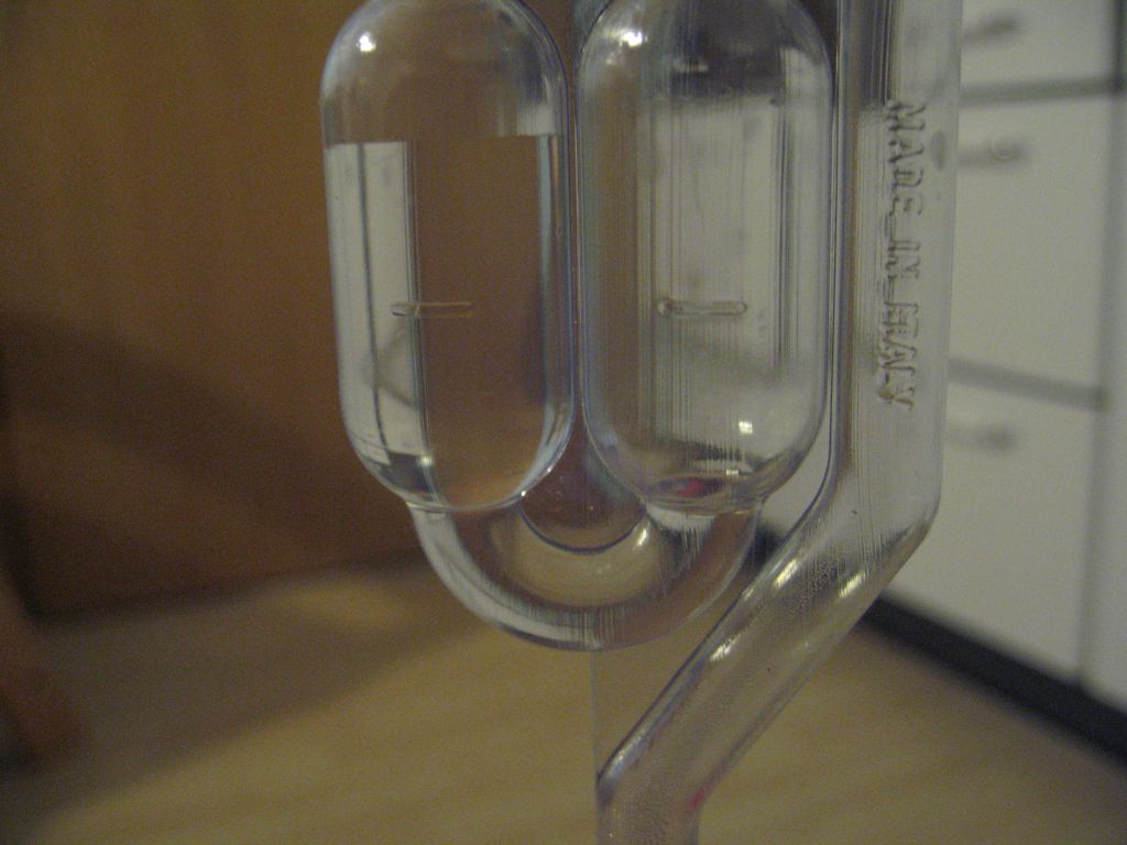

Da blubbt es zum ersten Mal.jpg (73.79 KiB) 14215 mal betrachtet
Was mir absolut nicht gelingen wollte ist den Alkoholgehalt bzw die Oechsel festzustellen, die Oechselwaage ist mir ein Buch mit sieben siegeln die hat nix
angezeigt an der Skala.
Habe es in den Meßzylinder getan und dafür gesorgt das es frei schwimmt.
@Holli wann hast du den Honig zum nachsüßen beigemengt und wieviel sollte da hinzugegeben werden? Kann ich damit schon eine Restsüße festlegen?
Ich meine gelesen zu haben das der Gärprozess so lange läuft bis der letzte Zucker umgesetzt ist. Dann würde es ja nix bringen mit nachsüßen.
Das Vinometer zeigt 12Vol% an, haut das hin??? :frage: :frage: :frage: :frage:

Holli
Re: Wikinger Blut
Beitrag von Holli »
Hallo Andy,
beim Nachsüßen solltest du jetzt vorsichtig sein.
Die Hefe vergärt den Zucker (Honig) nur bis zu dem Zeitpunkt, an dem sie am Alkoholgehalt stirbt.
Das kann bei einfacher Rotweinhefe bei 12 -13 Vol.% passieren, bei Port oder Malagahefe bei 15 - 16 Vol.%
Wenn du jetzt z. B. 2 kg Honig zugibst und die Hefe stirbt nach der Umwandlung von 500g Honig, weil der höchstmögliche Alkoholgehalt dieser Hefe erreicht ist, bleibt der Wein zu süß.
Also lieber kleine Mengen Honig zugeben, probieren und beobachten ob die Gärung wieder in Gang kommt.
Die Restsüße kann man dann nach Gärende einstellen.
Dabei sollte man sich nicht verleiten lassen, den Wein zu süß einzustellen. Was beim ersten Glas noch lecker war, kann beim zweiten Glas schon zu süß werden.
Das Vinometer ist ein sehr ungenaues Messgerät. Viel darf man auf die Messergebnisse nicht geben.
10 - 12 Vol.% könnten aber schon erreicht sein, weil die stürmische Gärung vorbei ist und der größte Teil des Zuckers bereits in Alkohol umgewandelt wurde.
Weiterhin gutes Gelingen.
