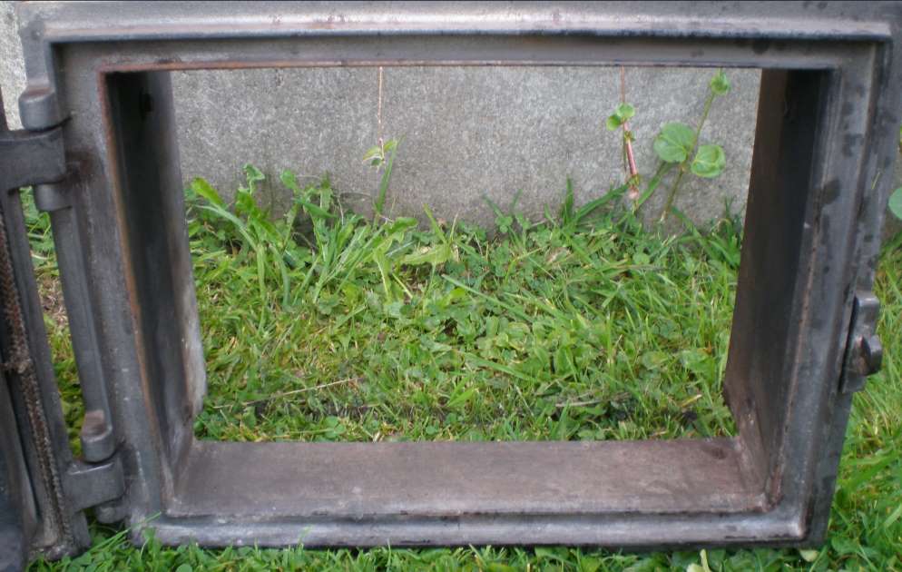

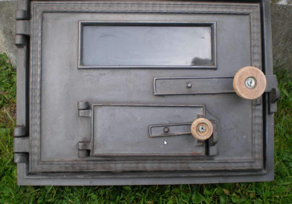

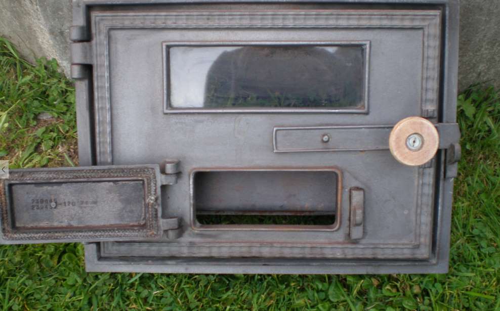

Hier noch meine Ofentüre die ich auch durch zufall über Ebay Kleinanzeigen gefunden habe:
Breite: 40cm
höhe: 30cm
Grüße Timo

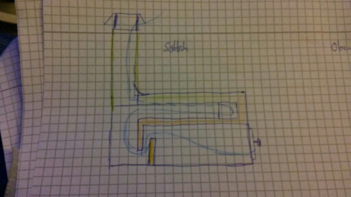

Ich habe mal versucht hier eine kleine skizze zu machen von meinem ofen ;/ grill
Ich will den schornstein auch für den grill mitbenutzen ( kann ich den einfach in den kamin des ofens anschließen? Oder muss ich ihn seperieren.
In der Brennkammer will ich hinten und nochmal über der Brennkammer einen Fuchs slalom bauen.
Ich hoffe es ist ein wenig verständlich über das bild.
Außernverkleidung (bräunlich) werden bundsandsteine
Dämmung (grau schwarz) ist bzw soll das glaßschaum granulat werden
Dämmung ( blau) wird stahlwolle oder keramikwolle?
Bodenausgleich (gelb) quarzsand
Grün. = bis jetzt noch nicht klar aus was oder wie ich das machen will oder was am besten wäre.
Das betrifft das bauern des fuchses über der brennkammer und des kamins.
Ist dort ein rohr besser oder auf was wäre beim mauern zu beachten ?
Der querschnitt des fuchses weiß ich auch noch nicht. Schätzungsweise hätte ich 200 gemacht. Bin mir aber nicht sicher.
Was meint ihr ? Liebe. :sbof:
Wenn ihr noch irgend ein paar bilder oder infos braucht um euch es vorzustellen einfach bescheid geben. Ich versuche mein bestes
Ansicht von oben
Ansicht von oben
Seitenansicht
Seitenansicht
Front ansicht von grober Vorstellung

Die schwungvolle ausbuchtung ist für den grill daneben. Da der korpus so recht tief ist mit 1.3m.
Das ist zu unangenehm zum grillen wenn man sich nach vorne beugt.
Deswegen kam mir die idee mit der Einbuchtung. Rechts davon ist die fläche wieder größer, da ich hier die ablagefläche für fleisch pizza usw haben wollte.
