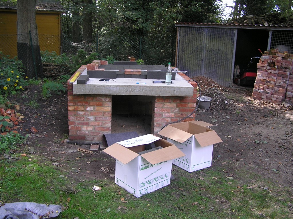

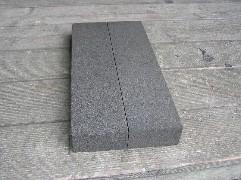

Re: Ein SBO in der Linteler Geest soll entstehen
Hallo liebe Steinbackofenfreunde,
jetzt der nächste Schritt:
Ich bin zu einem relativ großen Baustoffhändler gefahren und wollte Foamglas kaufen. Wahrscheinlich habe ich das Wort falsch ausgesprochen, mir wurde geantwortet, dass man mit dem Begriff nichts anfangen könnte. Ich habe dann beschrieben was ich haben möchte und mir wurde Perinsul HL, in der Größe 120mm stark, 115mm breit und 450mm lang angeboten. Ich habe dann kurz durchgerechnet wieviel ich benötige und dann geordert. Als ich dann die Rechnung erhielt war ein Aufstöhnen meinerseits nicht zu verhindern. So weit so gut, man sollte vorher fragen.
Zu Hause habe ich mir die Blöcke genau angesehen und festgestellt, dass sie auf beiden Seiten bitumiert sind und in der Bitte nochmals mit Bitumen zusammengeklebt waren. Ich habe mich dann an die Bandsäge gestellt und sie so auf Maß geschnitten, dass kein Bitumen mehr vorhanden ist.
Sie haben jetzt folgende Maße: Stärke 55mm-Breite 100mm und Länge unverändert 450mm. ( siehe Foto )
Jetzt die Frage:
Kann ich sie mit Flexkleber, der für außen geeignet ist, auf der Betonplatte fixieren?
L.G. Frido

- so sehen die Blöcke jetzt aus
- P9040375 (800x599).jpg (191.48 KiB) 5423 mal betrachtet

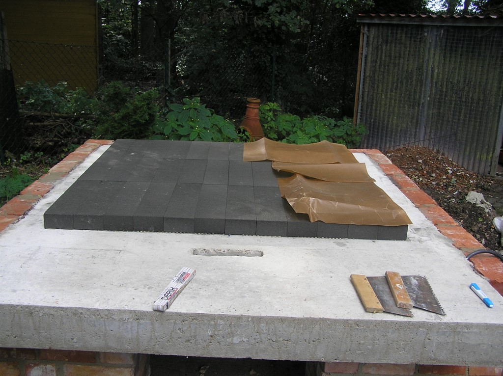

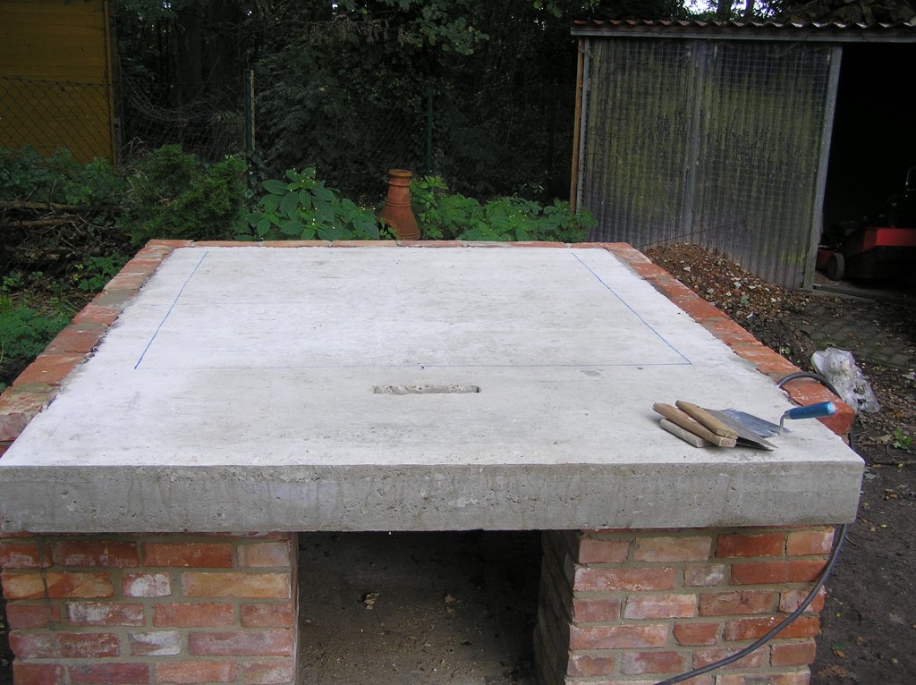

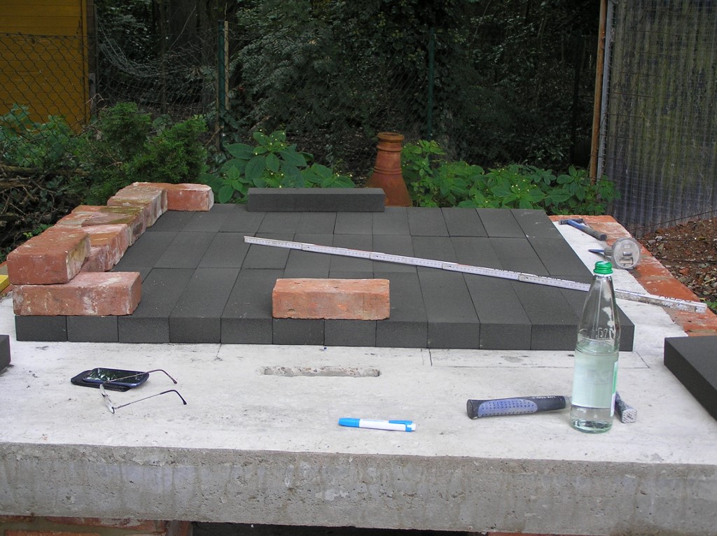

Hallo Steinbackofenfreunde,
der nächste Schritt ist vollzogen, die Betonplatte ausgeschalt, die zu isolierende Fläche aufgezeichnet, die Foamglasblöcke probegelegt, anschließend verklebt und mit Wachspapier abgedeckt.
- P9180380 (1024x766).jpg (217.26 KiB) 5368 mal betrachtet
- P9180376 (1024x766).jpg (296.63 KiB) 5368 mal betrachtet
- P9180379 (1024x766).jpg (223.83 KiB) 5368 mal betrachtet
- P9180383 (1024x766).jpg (215.75 KiB) 5368 mal betrachtet

Fridjoff
Hallo Kurt,baku hat geschrieben:![]()
Wachspapier...für was ist das denn gut???
Kurt
Ich habe das Wachspapier nur als Regenschutz genutzt. Beschwert habe ich es mit Steinen.
lg. Frido
