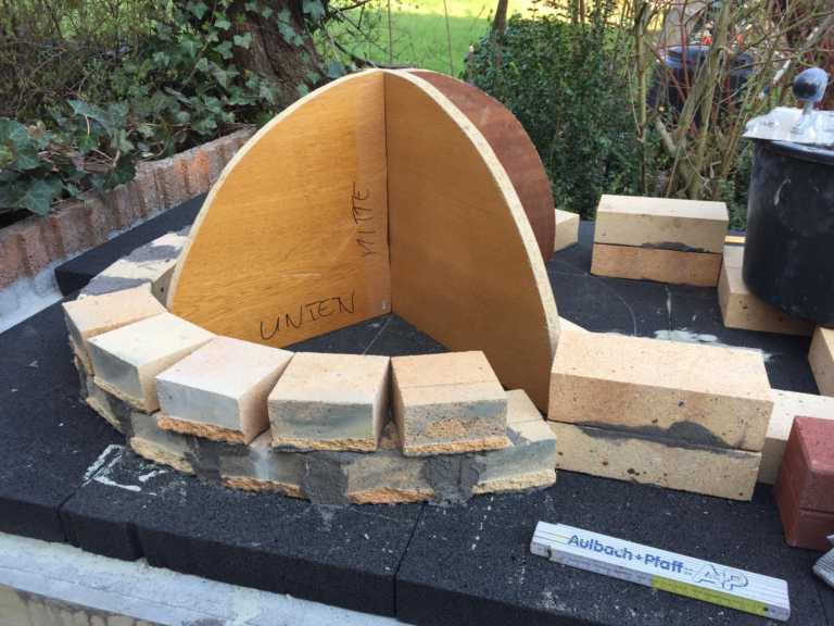

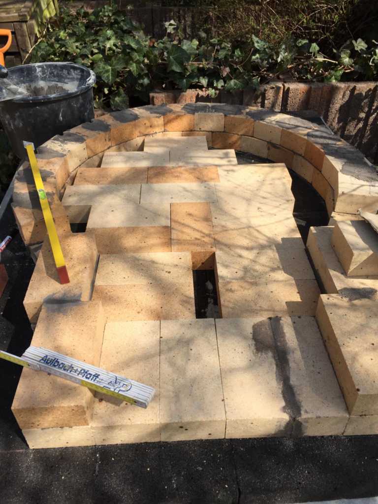

So, weiter gings mit dem Bau!
Zunächst habe ich mich nach einiger Recherche für Glasschaumplatten als Isolation für die Betonzwischenplatte, bzw. für die erforderliche "Unterbodenhitze" durch Isolation des Schamott-Backbodens, entschieden. Habe im WORLDWIDEWEB einen Shop gefunden, der die Platten verschickt und preislich auch meiner Meinung nach total in Ordnung ist. Habe mich für "GLAPOR Glasschaumplatte 40 cm x 60 cm (60 mm)" zum Preis von ca. 7 Euro je Platte entschieden, also 60mm dicke Glasschaumplatten. Ich denke das wird reichen. Die Platten kamen recht schnell und vor allem unbeschädigt per DHL an.
Diese Platten habe ich dann erstmal mit Flexkleber auf die Betonplatte geklebt, darauf dann eingezeichnet, wie ich die erste Lage Steine legen werde.
Dann ging es auch schon los.
Für die Kuppel habe ich mir aus Holzresten und Wellpappe Schablonen geschnitten, so dass ich am Ende eine Kuppelhöhe von 40cm erreiche und einen Durchmesser von 80cm. Das sollte für meine Zwecke vollkommen ausreichen und sollte zu einer sinnvollen Oberhitze führen...
Die Kuppelhülle entsteht aus halbierten Schamottsteinen, hat dann also eine Dicke von 11,5cm, verbunden mit Schamottmörtel.
Nach dem Studium einiger YT-Videos hat das Erstellen der Kuppel dann auch weitaus besser geklappt als gedacht.

Re: Ein neuer SBO entsteht in der Nähe von Aschaffenburg...
Hallo Ralf!
Mache mit einer Lochsäge einige Löcher in Dein Kuppelgerüst, dann kannst Du es zum Schluß besser ausbrennen.

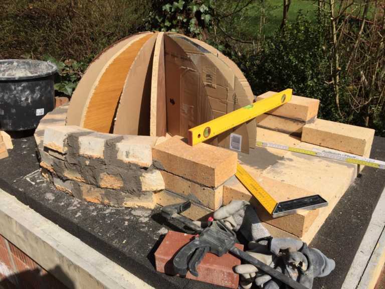

Ralfxtra
Hallo Siggi! Danke für den Hinweis aber leider zu spät...
ich hab dann nicht mehr ins Forum gesehen und weiter gemacht! Aber ich hab schon eine Idee wie ich das Holzgerüst später rausbekomme... hoffentlich klappts!
Wie gesagt, ich habe an der Kuppel weitergearbeitet... hier einige Fotos für euch!

Jossel
wenn das letzte bild der ist-zustand ist dann kannste ja immer noch n loch reinbohren
würd ich dir auch empfehlen, bekommst es einfach leichter wieder raus.
