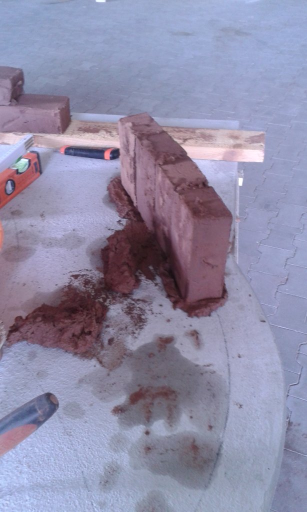

JohnDooe
Beiträge: 819
Re: Lehmbackofen
Beitrag von JohnDooe »
sooo los geht's mit den ersten Ziegeln

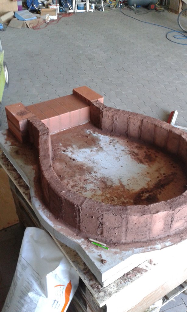

JohnDooe
Beiträge: 819
Re: Lehmbackofen
Dann noch ein paar weitere dazu
JohnDooe
Beiträge: 819
Re: Lehmbackofen
Den Eingang mit den gekauften Klinker-Ziegeln angelegt....
