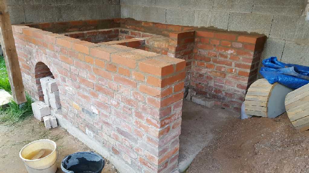

Warum hast du denn den einen Bogen so breit gemauert? Ist da drüber die Ofenöffnung?
Sieht auf jeden Fall mal sehr solide aus!

Hallo Andreas,
den Rundbogen habe ich so tief gebaut, da ich hier drüber den Schacht für den Aschekasten baue.
Der Schacht erhält eine Tiefe von ca. 50cm.
Lg Andreas
Lg Andreas

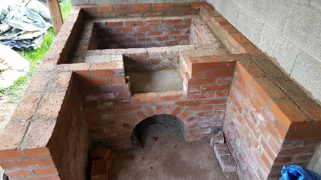

hier die neusten Bilder meines SBO.
Vorne wird noch ein Sturz gemauert und dann kann ich die Platte betonieren
Die Betonplatte wird ca. 1,50m x 1,55m. Die Spannweite ist ca. 1,30m x 0,80m.
In die Platte wollte ich unten eine Q8-Matte und oben eine Q6-Matte reinlegen.
Die Platte wird ca. 15cm dick. Rundherum will ich vor dem Betonieren ein Streifen
Estrichband legen, damit die Platte sich ausdehnen kann.
Denkt Ihr das passt oder ist das mit den Matten überdimensioniert?

Mit den Matten, das kommt drauf an, wie viel Stockwerke noch über Deinem Ofen kommen
Wenn Du mit den Bezeichnungen, mit denen ich gar nichts anfangen kann, die Durchmesser der
Streben der Armierungsgitter meinst, dann reichen für so ein Öfchen 6mm mehrfach. (Q188)
Noch dazu, wo die Last ja nicht gleichmäßig über die Fläche abgetragen wird sondern recht konzentriert an den
Rändern einwirkt. Viel wichtiger ist meiner Meinung nach den Beton innerhalb der üblichen Spezifikationen
anzumischen. Irgendeine Wassersuppe oder ein halb aufgebrannter Trockenzement schwächen die
Gesamtkonstruktion mehr.

Ja, damit meinte ich die Durchmesser der Eisen.
Beton wird 1:3 gemischt.
