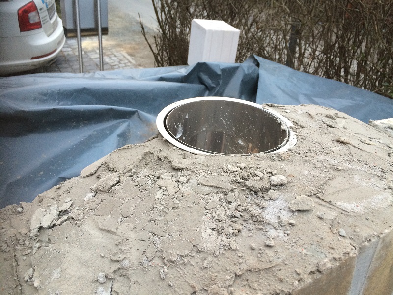

Übrigens ist heute mein Edelstahl Abgasrohr gekommen

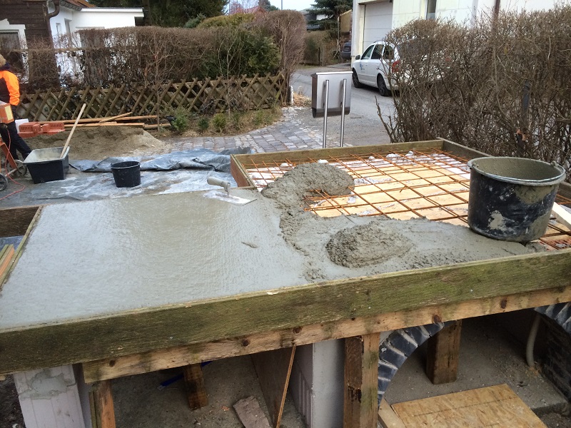

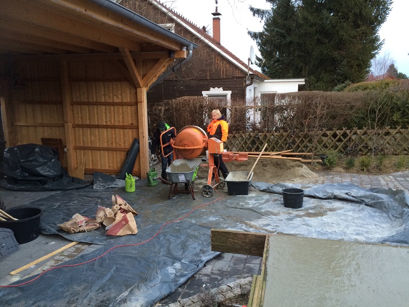

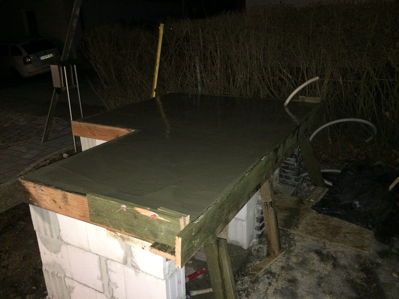

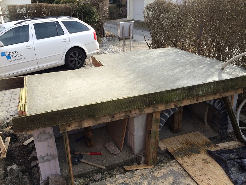

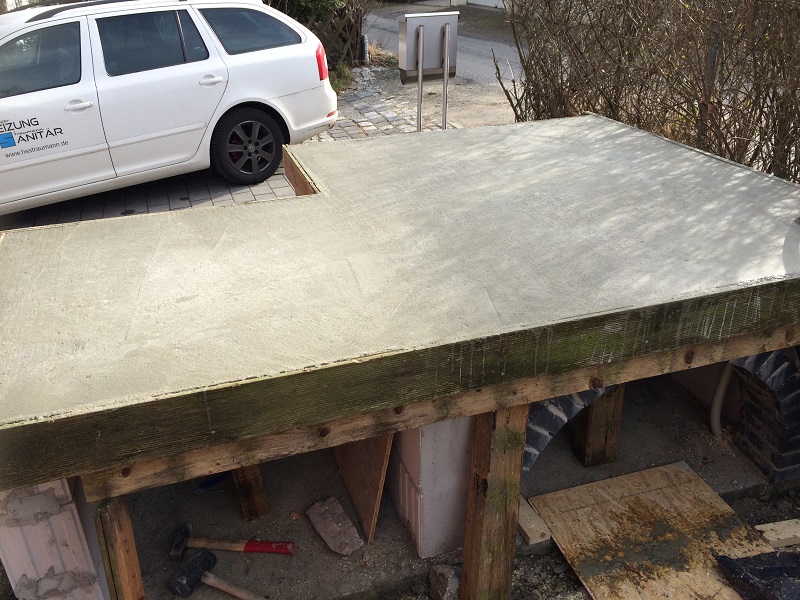

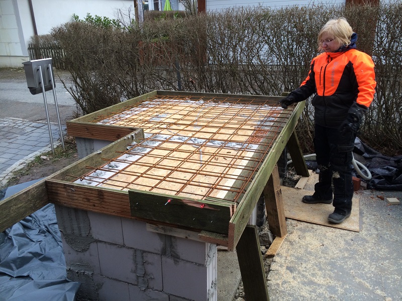

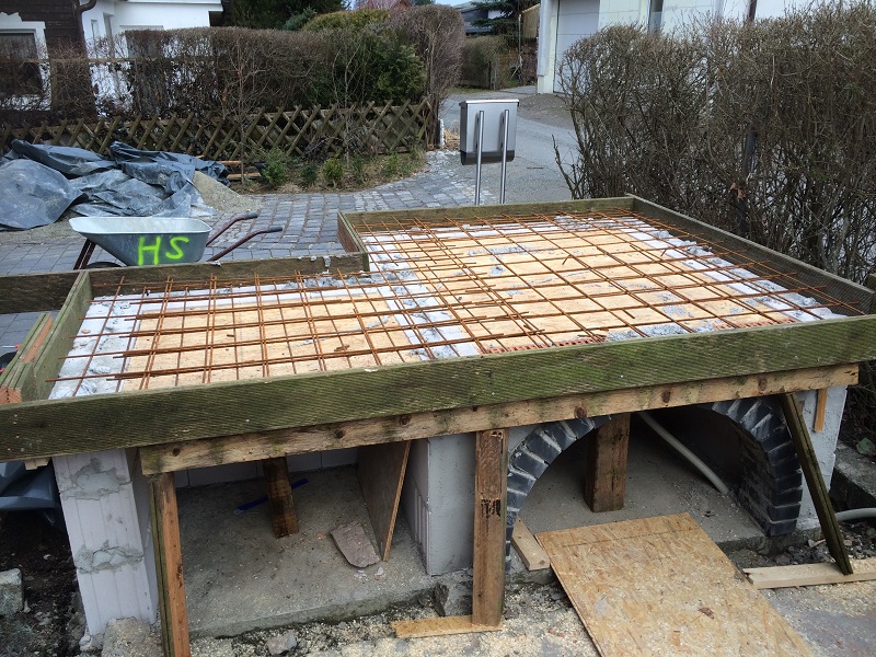

So, heute Teil 3
Endlich wieder Beton
Ohhhh war Muddi kaputt. Sie hatte sich wieder ein :bier: verdient und dazu eine der letzten gekauften :koch: . Aber zur Ehrenrettung zu dem unvorteilhaften Bild: Es waren mehrere schichten Klamotten an.......

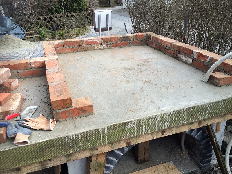

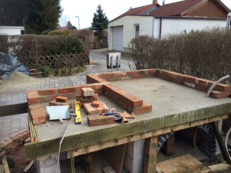

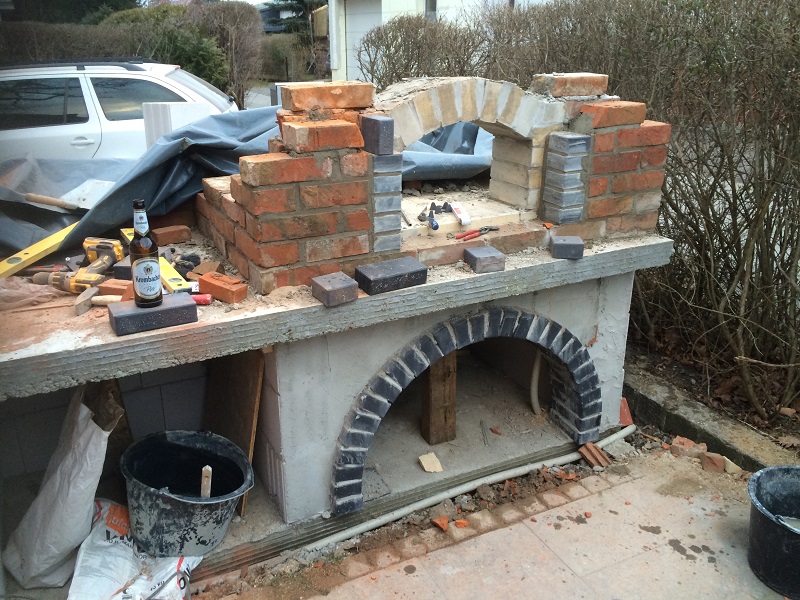

Nu geht das Mauern los. Ich habe lange nach gebrauchten Steinen gesucht. Nicht wegen dem Geld, sondern weil ich mir dachte das die Ansicht geiler ist als mit neuen. Irgendwann wurde ich tatsächlich bei Ebay Kleinanzeigen fündig. Gar nicht weit weg (20 Kilometer) verkauft einer 800st. zu 25ct /st. Also sofort hin und 500 st. gesichert. Es hat sich gelohnt, genau das wollte ich....
Also los:

Aber noch eine Frage: Habt ihr das Bauwerk nur auf diese "schwimmende" Platte gesetzt, keine frostsichere Gründung?
Ich hätte Bedenken, dass das Bauwerk ungleichmäßig einsinken könnte.
Doc01
Re: Auch im Harz gehts los
Beitrag von Doc01 »
Nee, nur schwimmend, ist ein gewachsener Boden. Sollte so klappen........

..nur das mit der schwimmenden Bodenplatte auf dem gewachsenen Boden würde mich etwas nervös machen. Steini kennt sich das bestens aus und hat das hier irgendwo schon mal erklärt wie die Bodenverhältnisse sein müssen um so bauen zu können. Ich find das jetzt nur nicht mehr :frage:
Aber jetzt wär`s eh zu schpääd.
Noch frohes Schaffen und viel Spaß am Bau :drink1:
Doc01
Beitrag von Doc01 »
Jooo, hilft nu nix mehr......muss so gehen.

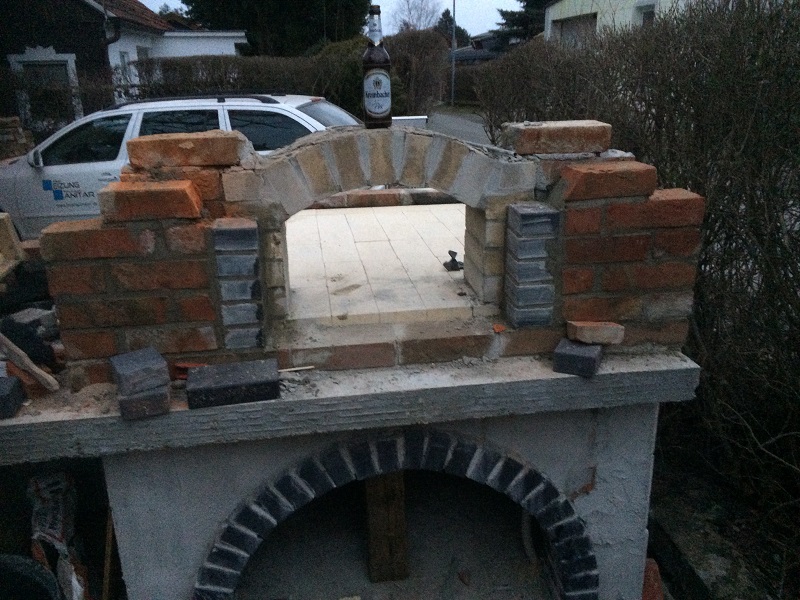

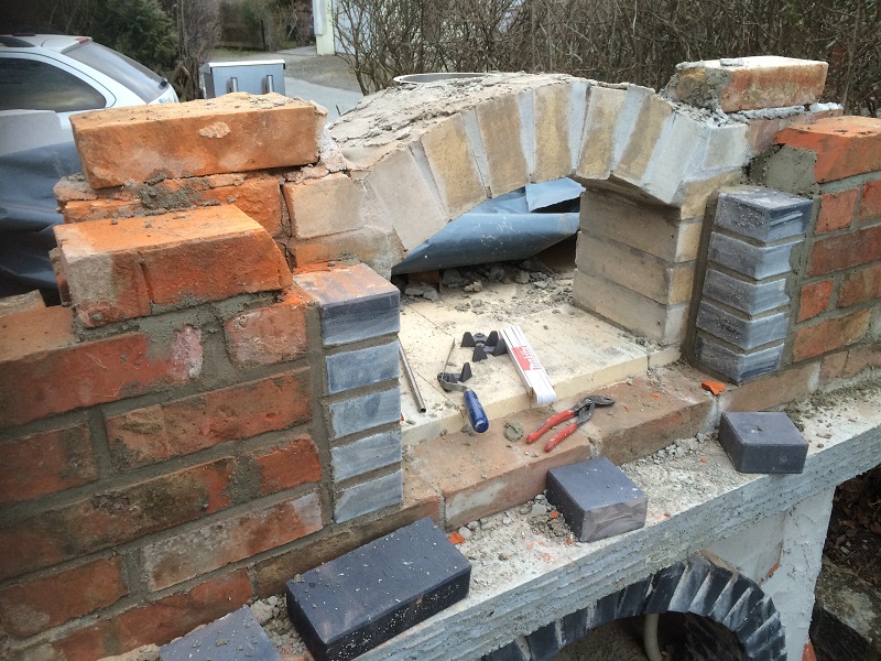

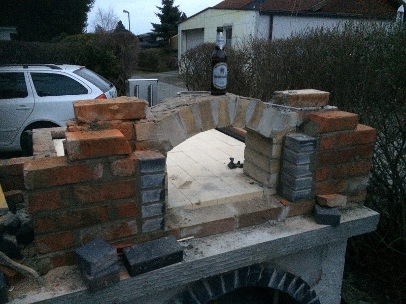

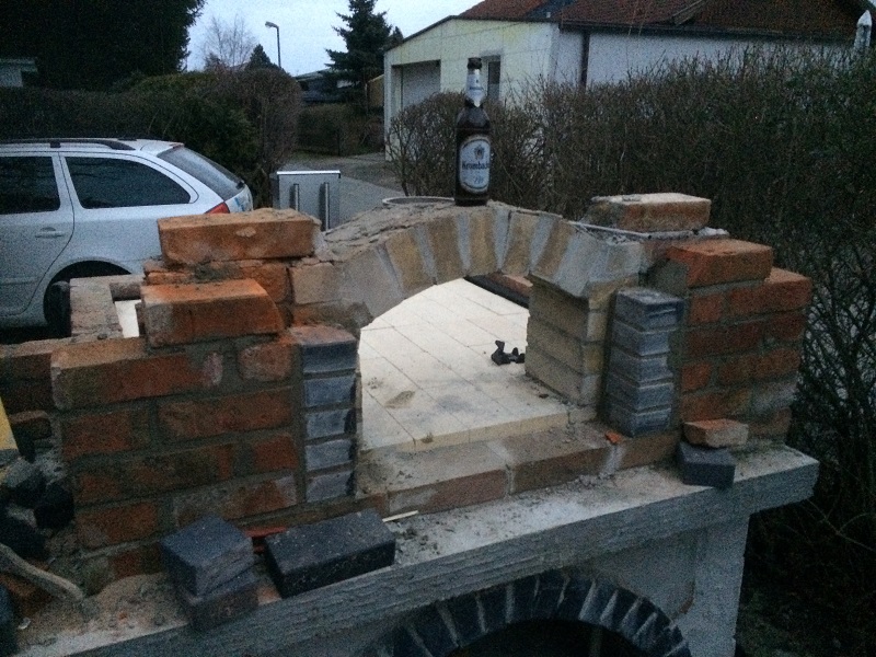

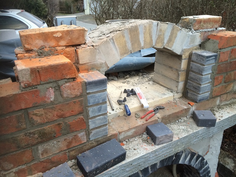

Heute die Kompakt Version. Teile des Bodens liegen. Drunter 40mm Glasschaum von Baunativ (Danke für den Tipp ans Forum) drüber 64èr Schamottesteine als Backboden. Das Portal auch aus den Schamottesteinen und der Zierbogen aus Pflasterklinker.
Abgasanschluß im Schamottebogen = 150mm Edelstahl
In Fachkreisen nennt man es auch KROMBACHERBOGEN :muah: :bier: :bier:
