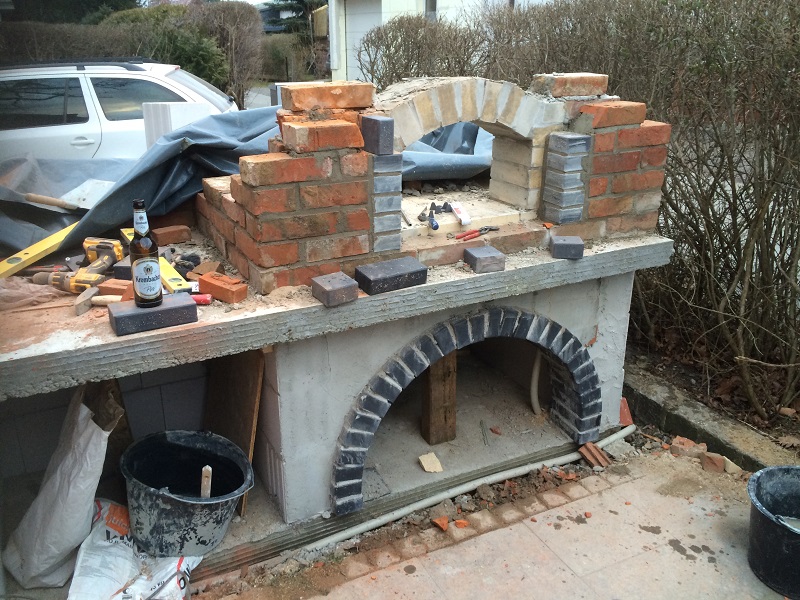

Nu geht das Mauern los. Ich habe lange nach gebrauchten Steinen gesucht. Nicht wegen dem Geld, sondern weil ich mir dachte das die Ansicht geiler ist als mit neuen. Irgendwann wurde ich tatsächlich bei Ebay Kleinanzeigen fündig. Gar nicht weit weg (20 Kilometer) verkauft einer 800st. zu 25ct /st. Also sofort hin und 500 st. gesichert. Es hat sich gelohnt, genau das wollte ich....
Also los:

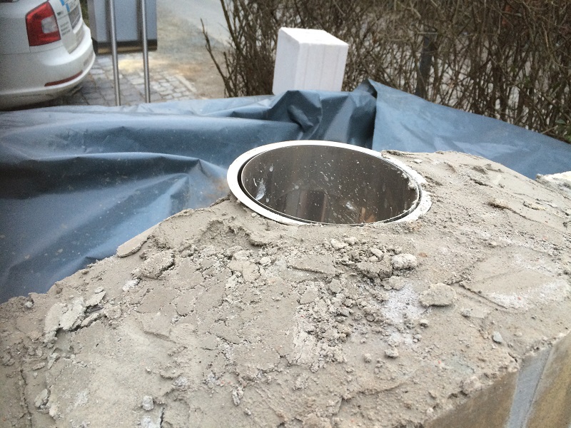

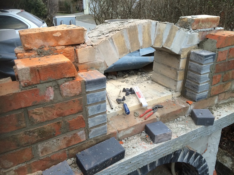

Heute die Kompakt Version. Teile des Bodens liegen. Drunter 40mm Glasschaum von Baunativ (Danke für den Tipp ans Forum) drüber 64èr Schamottesteine als Backboden. Das Portal auch aus den Schamottesteinen und der Zierbogen aus Pflasterklinker.
Abgasanschluß im Schamottebogen = 150mm Edelstahl
In Fachkreisen nennt man es auch KROMBACHERBOGEN :muah: :bier: :bier:
