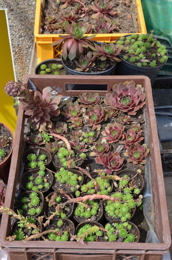

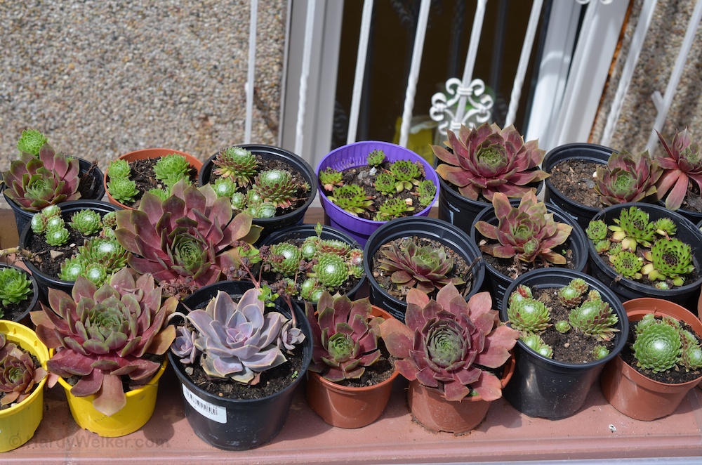

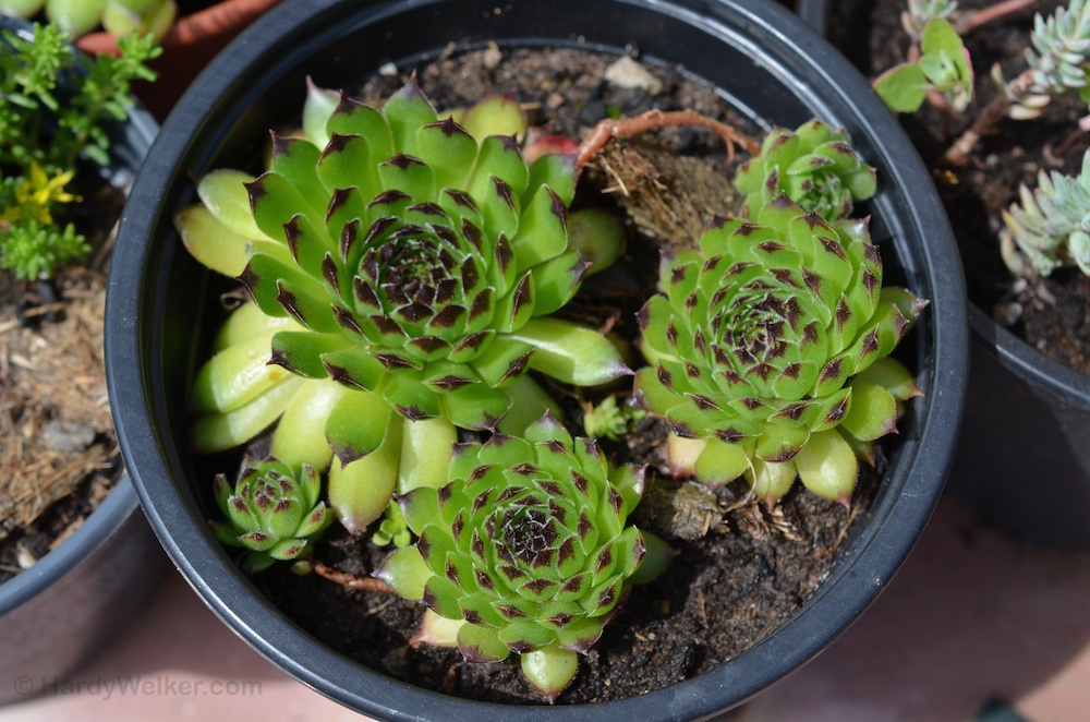

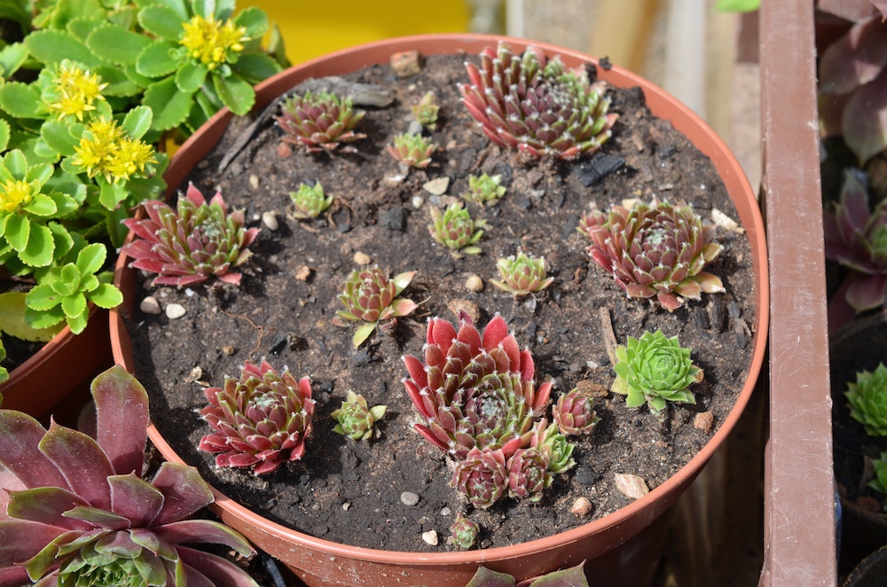

Die Ableger für meine Dachbegrünung geben mal so richtig Gas. Das ist unglaublich wie gut die wachsen. Ich denke, daß ich für den Holzschuppen die gesamte Bepflanzung habe.

Re: Dachbegrünung Gartenhaus
Die sehen sehr gut aus, Hardy!

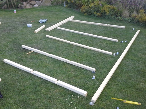

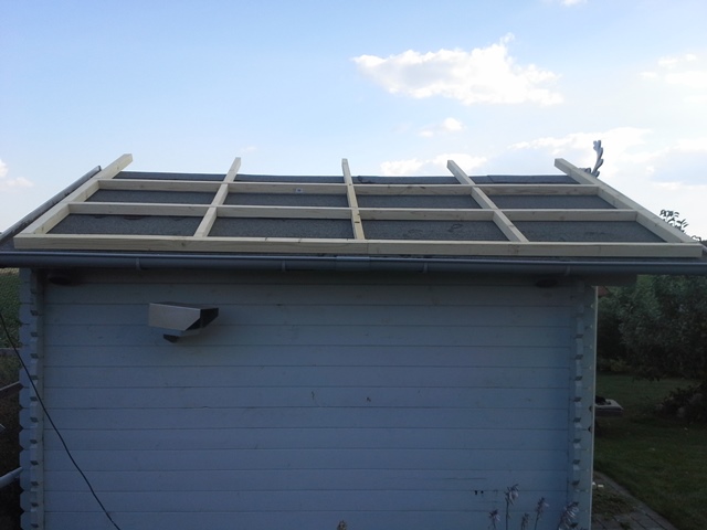

So, der Anfang ist gemacht.
Eigentlich wollten wir dieses Wochenende noch das Gartenhaus streichen, aber wenn ich so gen Himmel gucke, dann wird das wohl nichts.
Dann kann ich wohl wieder mit der Dachbegrünung weitermachen.
Was bisher geschah:
Der Aufbau ist Malerflies zur Bitumenbahn, drei Schichten PE-Baufolie (0,08mm) und dann wieder eine Schicht Malervlies als Abschluß.
Holz habe ich jetzt doch gekauft, dafür sind Folien ud Vlies für umme.
Die verhältnismäßig dünne Folie ist suboptimal, aber bis sich die Wurzeln durch drei Schichten ihren Weg gesucht haben, wird es wohl etwas dauern.
Wenn wir unsere Teiche vergrößert haben war auch nie die Baumwurzel durch die Folie gewachsen, sondern ist an der Folie entlang gewachsen.
Bei einem Loch wäre sie natürlich durchgewachsen, also muß man eine möglichst Lochfreie Folie einbauen. Das Verhältnis von Baum zur Teichfolie sehe ich so wie Sedum zur Baufolie.
Die Dachkonstuktion habe ich soweit schon fertig, nur muß ich sie am oberen Ende noch einkürzen, damit ich beide Seiten miteinander verbinden kann.
Dazu habe ich schon beide Seiten aufs Dach gelegt, um mit einem Schnitt den richtigen Winkel zu haben. Ansonsten geht es jetzt so langsam weiter.
Der Räucherofen wartet ja auch noch auf seine Fertigstellung. Immer diese vielen Baustellen gleichzeitig...
