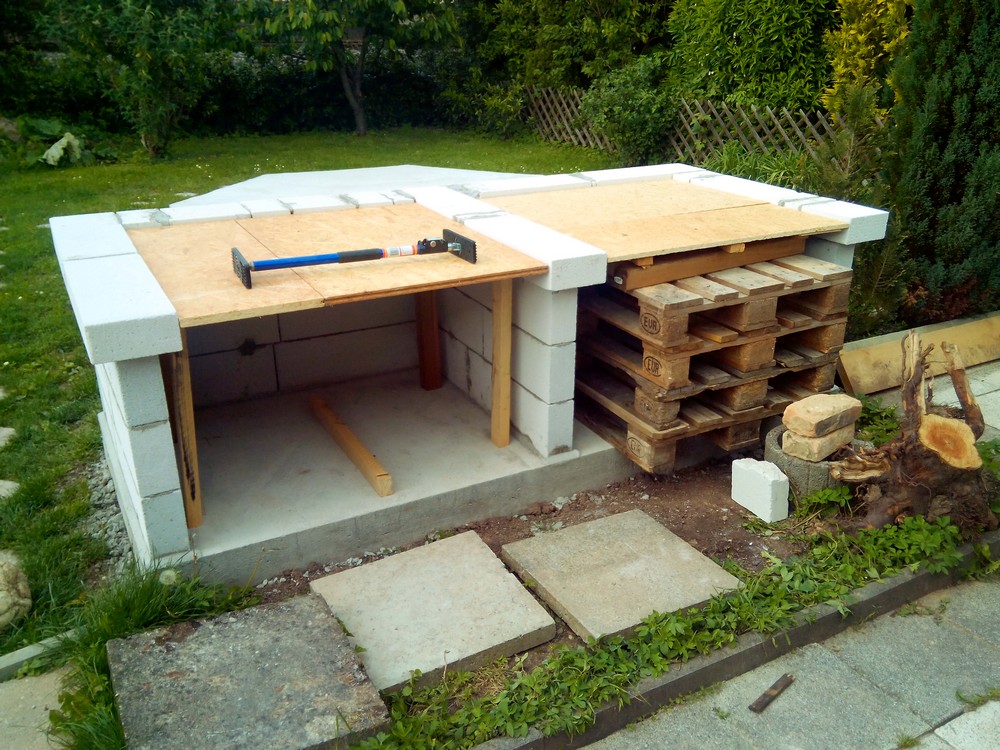

Also wegen der Tragkraft mache ich mir keine Sorgen...
:lupe:
Einer dieser "Steine" hat in dieser Größe eine Tragkraft von 3 Tonnen und mein "E" besteht pro Lage aus 9 Steinen. Entspricht also einer Gesamttragkraft von 27 Tonnen. Jetzt ziehen wir noch was ab weil es 4 Lagen sind und das vllt dadurch instabiler wird und rechnen noch eine mehrfache Sicherheit dazu. Dann komme ich immer noch auf eine Tragkraft die den "Rest" locker trägt.
:zustimm:
Wie gesagt, bei dem Material kommt es auf den Schutz an...

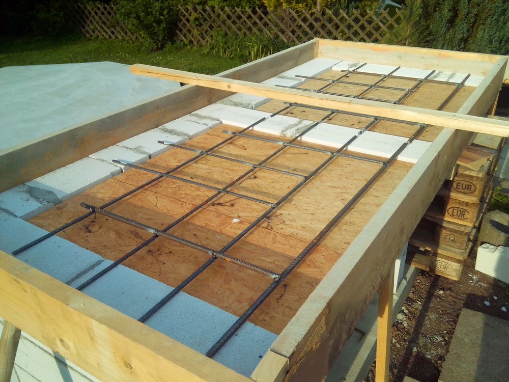

Schalung für die "Tischplatte"

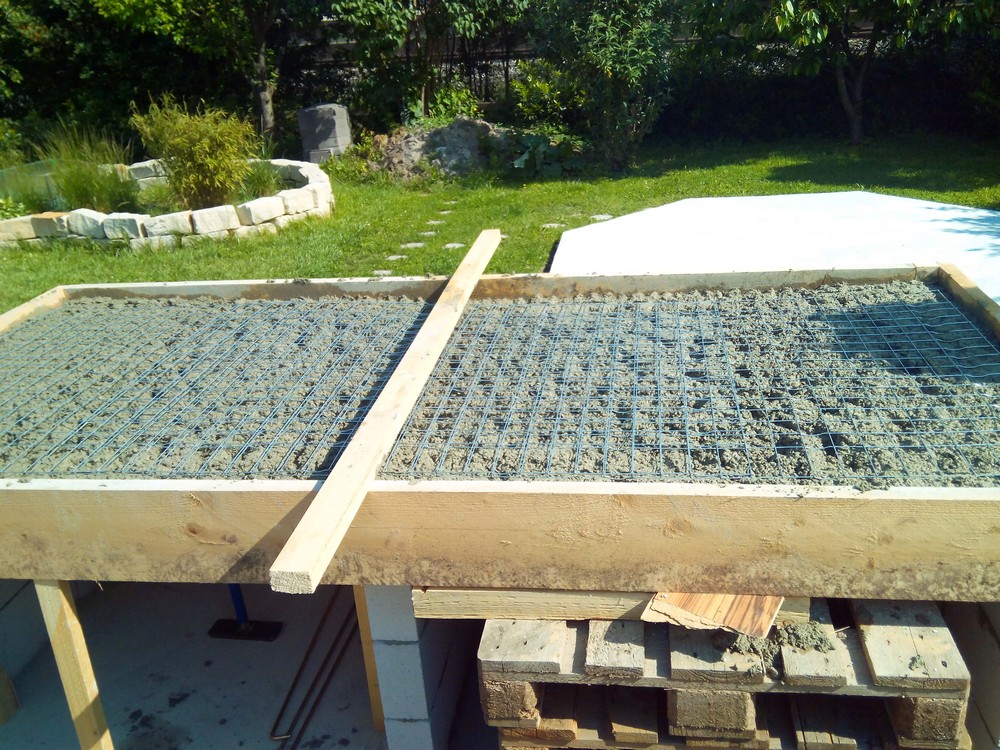

Erstmal aus Armierungseisen ein Gitter geschweist weil mir kein Gitter gepasst hat von der Drahtstärke... Die Stange vorne hat 20mm und der Rest 16mm :dafuer:
Anschließend 1 Tonne Beton rein und im oberen Drittel Estrichgitter gegen Risse (braucht zwar kein Mensch war aber noch übrig :D)

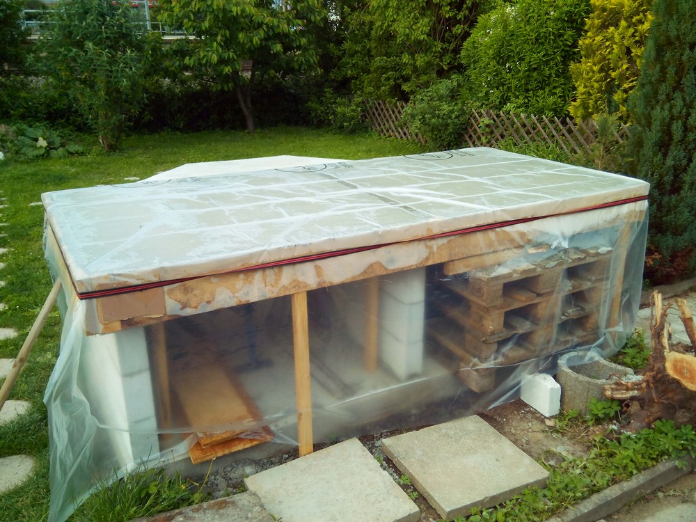

Die Platte wurde natürlich geglättet und dann eine Woche in Folie eingepackt...
